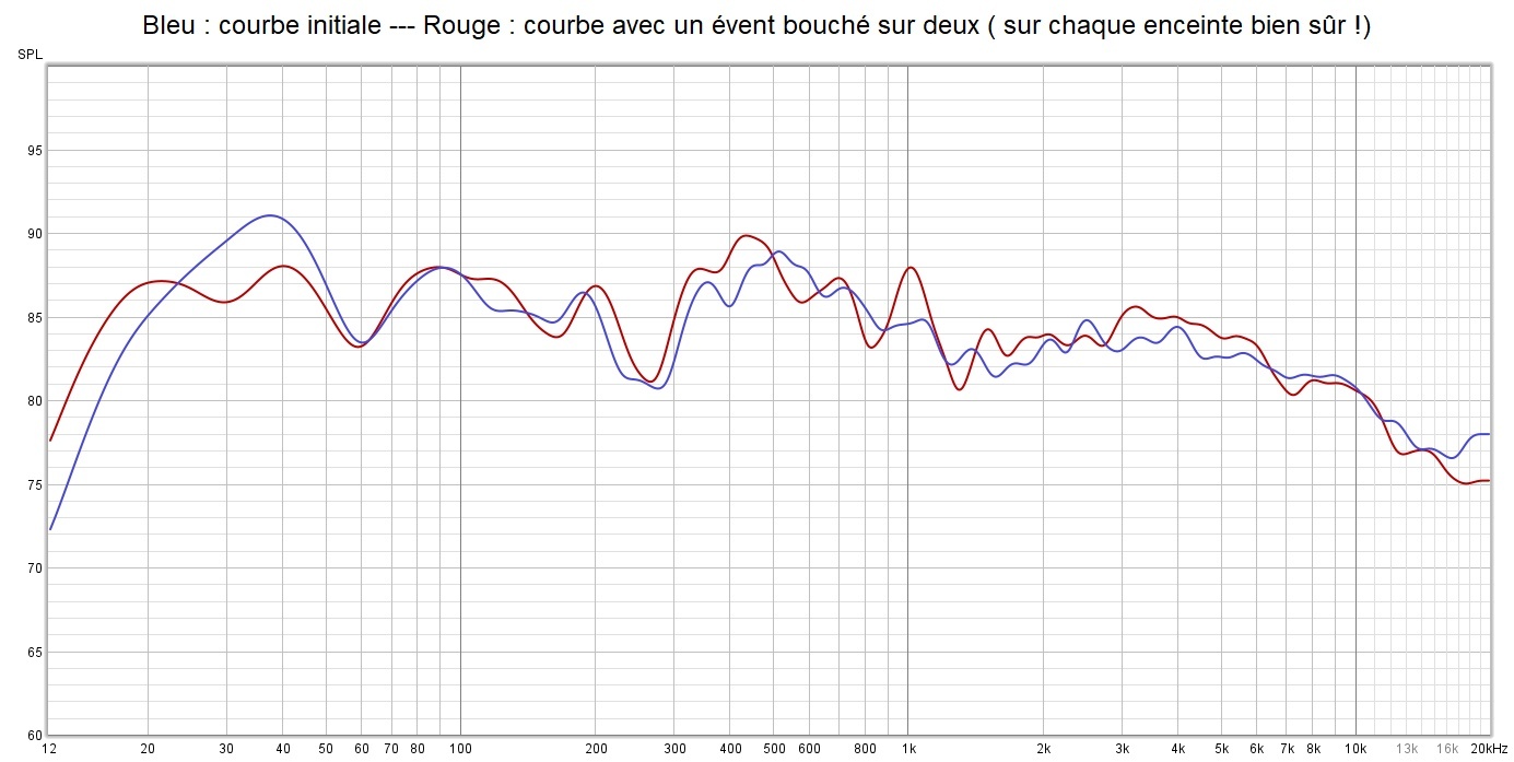

Histoire de causer un peu, à cause du nouveau tapis et de la disparition d'une partie du stockage matériel, j'ai décidé de refaire quelques mesures en MMM prônée par notre @fledermaus bien aimé pour leur rapidité.
Et bien, l'espace agrandi favorise l'apparition d'une belle bosse à 40Hz...C'est ce que ressentait @thierrynk quand il parlait de "trop de basses", qui ne m'était pas apparue gênante...
J'ai refait un essai que j'avais abandonné par la suite: un petit tweak qui consiste à obturer un des deux évents ovoïdes à l'arrière des Fostex par un morceau de mousse d'emballage : extension de la bande passante en bas avec diminution de la bosse.
Quand je dis MMM c'est une mesure faite en faisant tournicoter le micro au dessus de la zone d'assise du canapé à hauteur de tête
(Noter l'échelle des dB très élargie)
