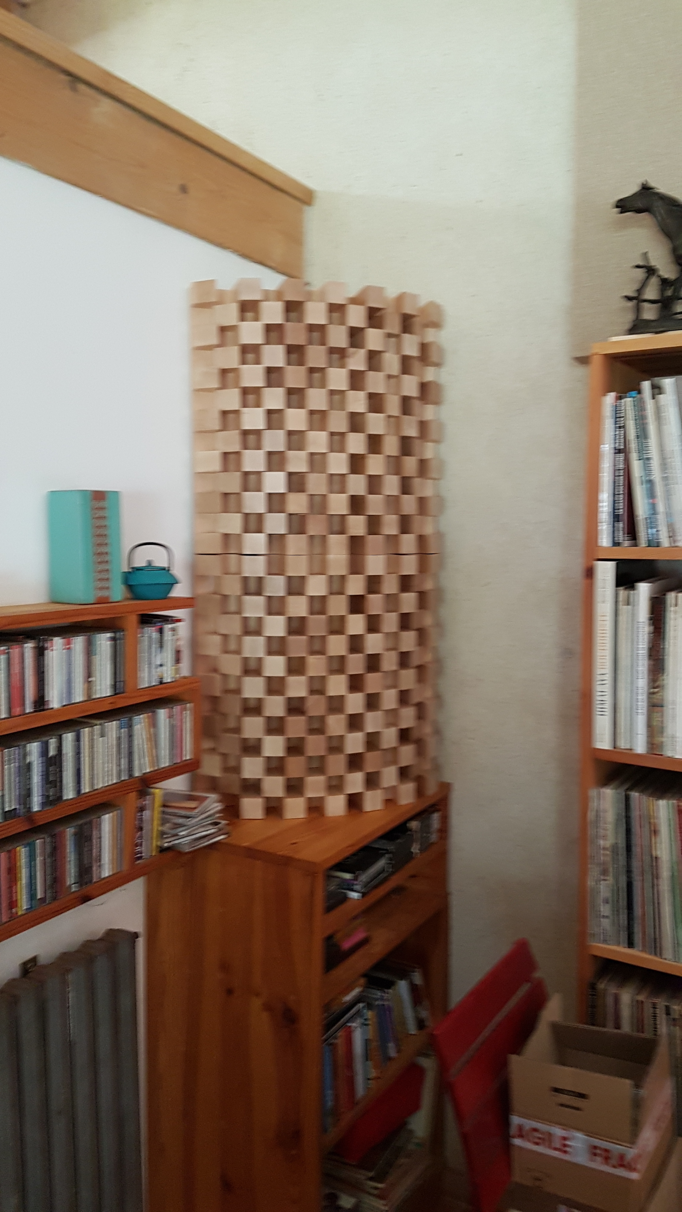

Citation de Fledermaus le 10 août 2021, 01:16Hello les amis,
En l'honneur de @wakup2 et inspiré par ce post de JP Lafont sur lequel je suis tombé today en faisant des petites recherches sur le sujet, voici une illustration amusante de l'écart qu'il peut y avoir entre une simulation Excel et la réalité...

Toujours preneur d'une petite expérimentation en attendant un éventuel diagnostic + plan d'action global, je viens de remplacer, dans le coin arrière droit, un panneau absorbant par un diffuseur - plus précisément un empilement de deux "Bigfusor II Massive Natural" de chez Sonitus, les copains croates de mon copain Grimani :
C'est reuch et ça pèse un âne mort mais c'est pas vilain, du coup ça passe l'épreuve du WAF sans coup férir ? - so far, so good !

Citation de tonton flingueur le 12 août 2021, 16:46Salut 😉
sympa comme look...
Cependant, le placement de ce genre de chose reste délicate bien que certainement efficace par intuition. On penche plus vers le diffuseur 3D qui, lui, a en plus des hauteurs de "pointes" différentes.
Là, je pense qu'il est difficile de contrôler le côté diffusion dans un seul plan lorsque c'est placé devant la zone d'écoute.
Derrière cette zone...des essais s'imposent mais...sans diagnostique véritable...
Tu les places où exactement?

Citation de Fledermaus le 12 août 2021, 17:11Yo camarade médaillé 😉
A environ 2.5 m de mon oreille droite je dirais, de manière à ce que l'axe diffuseur-oreille forme un angle d'environ 120° par rapport à l'axe médian, et orientés grosso modo vers le centre de la pièce... j'ignore dans quelle mesure respective les calculs savants et les considérations déco ont présidé à la conception des machins, mais à la verticale dans un coin comme ça il y a un côté fraction de cylindre qui disperse horizontalement un peu comme un planaire, plus le côté fractionné avec l'alternance de blocs et de puits de profondeur variable qui déphase et émiette le son réfléchi, je me dis que ça peut pas faire de mal...
