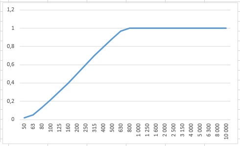

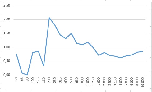

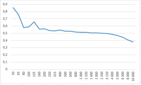

Citation de wakup2 le 20 août 2021, 13:51Citation de Fledermaus le 10 août 2021, 1h16Hello les amis,
En l'honneur de @wakup2 et inspiré par ce post de JP Lafont sur lequel je suis tombé today en faisant des petites recherches sur le sujet, voici une illustration amusante de l'écart qu'il peut y avoir entre une simulation Excel et la réalité...
Pour commencer, mon RT60 de base historique, avant traitement :
Là-dessus je me dis qu'il faut absorber toute affaire cessante ; de fil en aiguille j'arrive donc à tartiner une vingtaine de m² d'absorbant fibreux de 100 mm d'épaisseur, avec donc un profil d'absorption théorique de ce genre :
Donc en toute logique et dans un monde parfait, même s'il y a eu d'autres petites évolutions en matière notamment de mobilier, j'aurais pu m'attendre à un RT ressemblant vaguement à ça, n'est-ce pas, en appliquant la formule de Sabine dans ce volume de +/- 240 m3 :
Or, pas du tout, voilà le RT mesuré qui, bien qu'en net progrès, semble n'en faire qu'à sa tête, notamment dans la zone 200-500Hz, bien plus effondrée qu'attendu - tandis qu'il en manque un chouïa entre 2 et 5 kHz, ce qui est moins surprenant :
D'où je me suis amusé à calculer le delta d'absorption et à en déduire le coefficient d'absorption effectif rapporté au m² d'absorbant :
Pas grand-chose à voir avec la théorie hein ?
Ce qui est marrant c'est que ça rappelle, en bien plus caricatural, l'alpha sabine tel que modélisé par JPL pour un absorbant équivalent, non au labo mais en situation, avec ce pic d'absorption peu intuitif vers 200 Hz :
Tout ça pour dire qu'entre l'inapplicabilité de la formule de Sabine dans nos petits espaces non diffus, les limites de REW et surtout des simulations approximatives, sans compter les facteurs de divergence cités par JPL ("les dimensions physiques du panneau, son encastrement ou pas, la rupture d'impédance avec les surfaces mitoyennes et certaines caractéristiques intrinsèques comme le diamètre des fibres, leur orientation, etc.") il reste de la place pour la démarche empirique, qui garde donc toute sa légitimité - et pour l'affinage des techniques de simulation par rapport à une bête feuille Excel ! C'est un métier, en fait...
(Edit: quelques corrections et reformulations qui ne changent rien à l'essentiel)
On cumul les imprécisions lorsqu'on utilise ses propres enceintes directives et avec une mesure en un point unique dans l'espace lorsque l'on veux mesurer le Tr, REW n'est pas le problème.
Comme tu le dit, la méthode de Sabine n'est certainement pas la plus adaptée non plus pour le calcul du temps de réverbération, d'ailleurs le choix de la formule (Sabine, Eyring, Millington, Pujolle, Fitzroy, Arau-Puchades, Kuttruff, etc...) est du cas par cas et ces formules sont fondées sur l'hypothèse du champ diffus alors effectivement dans nos petites salles... le choix de la formule se fera en fonction de la géométrie du local, de la disposition des matériaux absorbant, ect...
On rajoute a cela la mise en œuvre des matériaux qui a une importance capitale vis a vis de leur caractéristiques d'absorption...

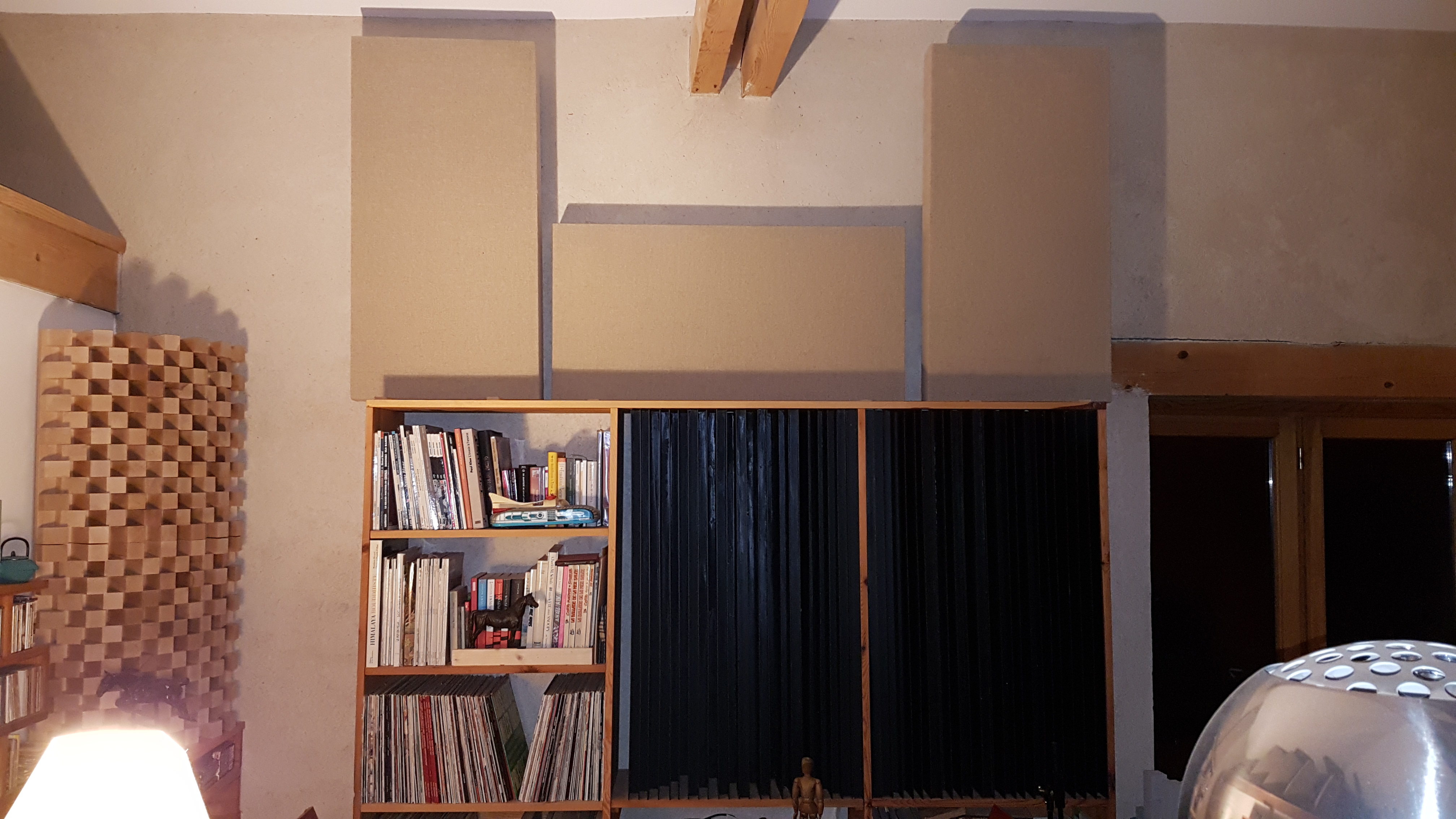

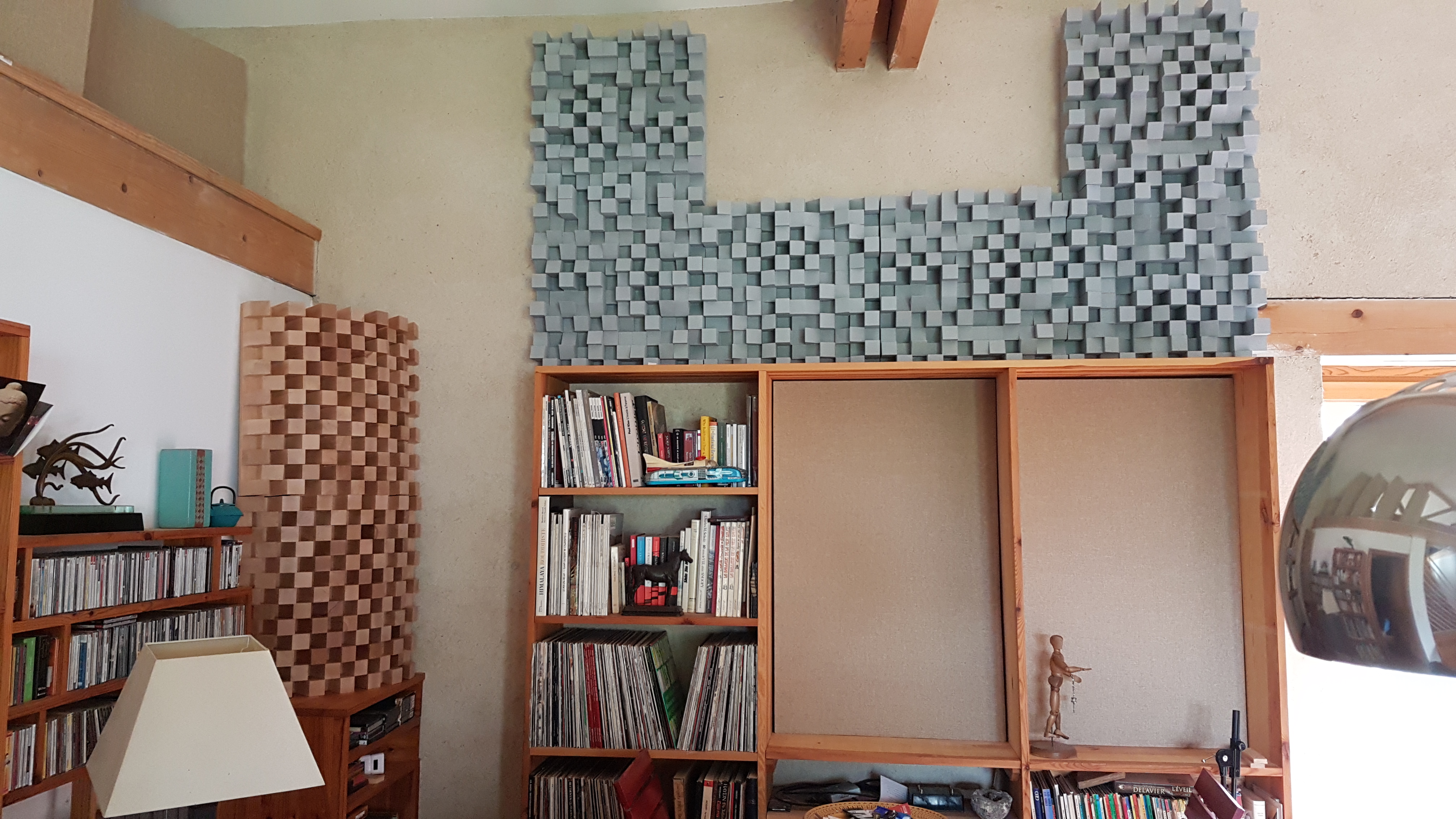

Citation de Fledermaus le 17 septembre 2021, 16:29Yo,
Moi aussi je fais mon coming-out et affiche fièrement ma Grimanisation assumée, pas de raison...
Avant (le diffuseur en bois d'arbre remplaçait déjà un panneau absorbant) :
Après :
J'ai fait les 2 panneaux absorbants sur mesure qui remplacent le QRD dans le tiers postérieur de l'étagère et quand j'aurai les 5 mn et l'énergie nécessaires je mettrai 2-3 rayons devant, avec quelques bibelots pour faire joli et diffuser un chouïa ?
Au-dessus c'est des Bigfusor de chez Sonitus, c'est ni QRD ni PRD mais je suppose, comme mon copain Tony en fait la promo, que c'est pas trop n'importe quoi non plus... Comme la couleur ne plaît pas - contrairement au design, va comprendre ? - j'ai commandé quelques bombes d'acrylique couleur sable pour les rendre acceptables ?
Et à l'écoute vous me direz ? Comme suggéré visuellement, c'est le jour et la nuit ? - non, en vrai, il me semble avoir effectivement gagné en confort d'écoute côté spatialisation et discrimination dans l'effet stéréo - merci Tony !
Et voilà, qui a dit qu'il est interdit de traiter acoustiquement un living-room ? ?
Yo,
Après :
Citation de Papytechnofil le 17 septembre 2021, 16:33Madame, peut-être?
Plus sérieusement, la diffusion derrière la position d'écoute a donné de bien meilleurs résultats que l'absorption!
Madame, peut-être?
Citation de Fledermaus le 17 septembre 2021, 16:41Pas chez moi... mon karma dans cette vie n'est pas golden au point d'avoir droit à une pièce dédiée, mais il est quand même pas pourri au point de me priver de cette tolérance dans le salon?
Eh nan, c'est l'inverse, le poste d'écoute est juste devant le montant vertical entre les panneaux absorbants, c'est tout autour (dans l'idée) qu'il y a de la diffusion !

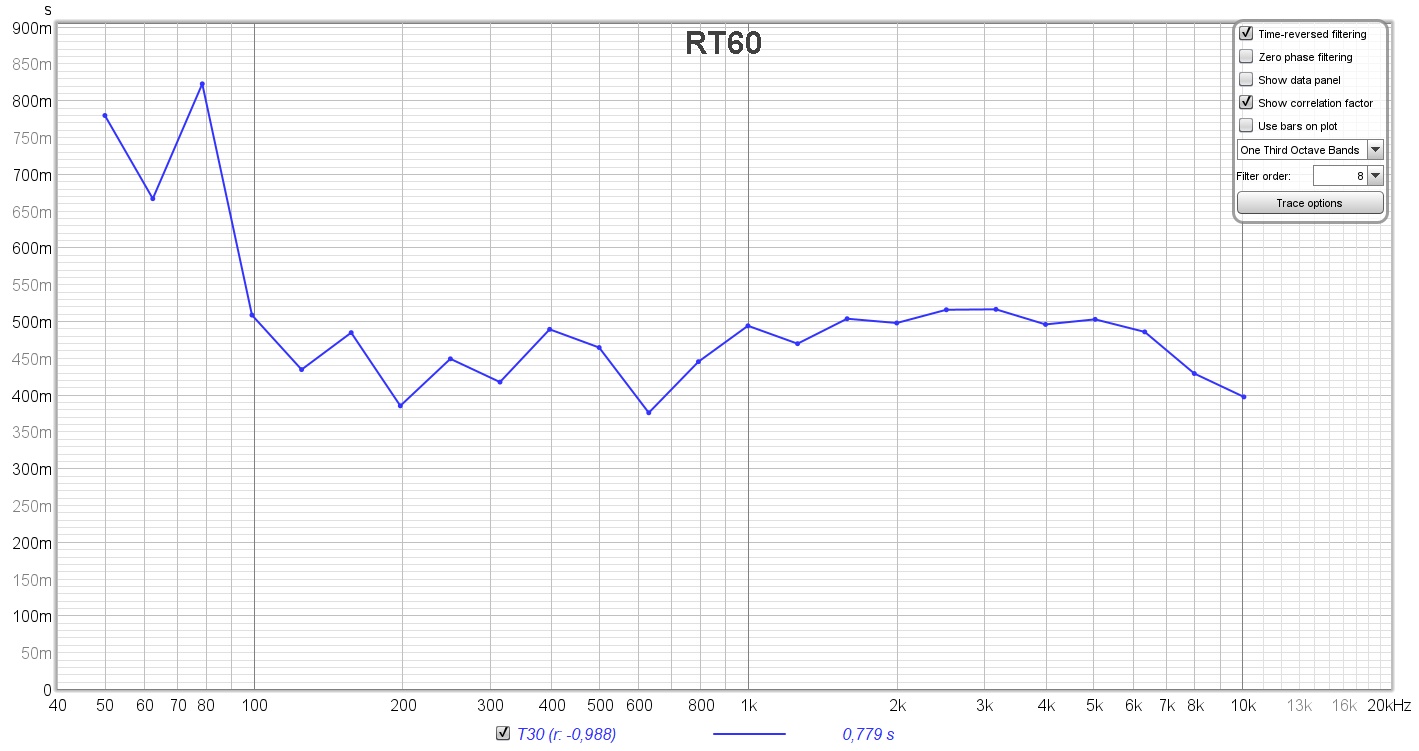

Citation de filidan-pda0 le 1 octobre 2021, 19:10Et REW il dit quoi en mesurant selon sa méthode ?
Ça ne me parait pas d’un ordre de grandeur different de la mesure postée précédemment et qui était, me semble-t-il, avant ses dernières modifs de traitement passif à la mode Grimani.
Citation de wakup2 le 1 octobre 2021, 19:26REW il dira exactement la même chose sur le T30 (-5 / -35dB), mais je ne l'utilise pas car je n'ai pas de contrôle manuel comme sur Arta et donc le Topt m'importe peu car je le fait moi même en manuel mon Tr optimale en posant la fenêtre de calcul adaptée et en comparant avec le facteur R 😉
La mesure montrée précédemment donne plus de Tr dans l'aigu (au dessus de 0,5s) et un Tr plus bas dans le bas médium / haut grave, plus de 0.10s d'écart alors que je ne mesure que 0,05s d'écart.
Mais heureusement ça reste quand même assez proche, ça serait étonnant et même inquietant que ce soit vraiment différent.

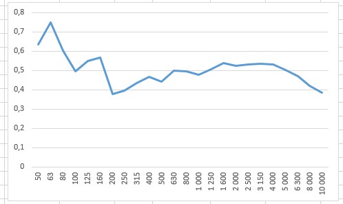

Citation de Fledermaus le 1 octobre 2021, 22:58Salut les jeunes,
Mon dernier T30 maison en date :
Pas loin du compte, aux aléas de mesure près, ça tient à peu près dans un couloir 0.4 - 0.5 s à partir de 150 Hz...
Bon, je vous raconte un peu : à ma demande, en dépit d'un emploi du temps chargé et d'un long trajet, Julien m'a fait l'honneur d'une visite avant-hier, et on a passé les 2 bons tiers d'une journée bien remplie à mesurer, corriger, remesurer, régler, égaliser à coups de sweeps, de bruit rose et de mesures MMM, d'ARTA, de REW et j'en oublie, sans compter la boule à 12 facettes... d'abord les enceintes isolément avec refonte complète du paramétrage DSP à partir de zéro, notamment filtrage et calage temporel, puis rebelote pour la courbe de réponse dans la zone d'écoute (room EQ), pour enfin se poser et faire quelques premiers ajustements à l'oreille, ajustements qui se poursuivent, poil de dB par poil de dB, à l'heure où je vous écris... sans compter bien sûr le tour de sweeps en boule à facettes pour conclure la journée.
Comme on peut s'en douter d'après ses contributions en ligne, Julien est un mec passionné, enthousiaste et qui maîtrise son sujet ; ce fut donc un plaisir de partager du temps (et quelques verres) et d'échanger en vrai avec lui, et aussi de le voir bosser, en l'assistant modestement dans la tâche, jusqu'au résultat final du moment.
Le résultat, parlons-en : ça change, et en mieux ! Notamment grâce à la partie filtrage - raccord des voies et calage temporel - qui, faite avec la méthode et la rigueur d'un pro en pleine possession de ses moyens plutôt que bidouillée par moi à la main et un peu au pif, apporte un surcroît bienvenu de cohérence et de propreté dans la zone de recouvrement. Avant c'est pas que c'était dégueu, mais en comparaison A-B des config DSP avant-après, bah il y en a une qui sonne plus immédiat, relax et naturel, et c'est pas la mienne...
Voilà, d'ores et déjà bien content de la rencontre et de l'opération - et c'est pas fini, il y aura bientôt matière à causer traitement acoustique...
