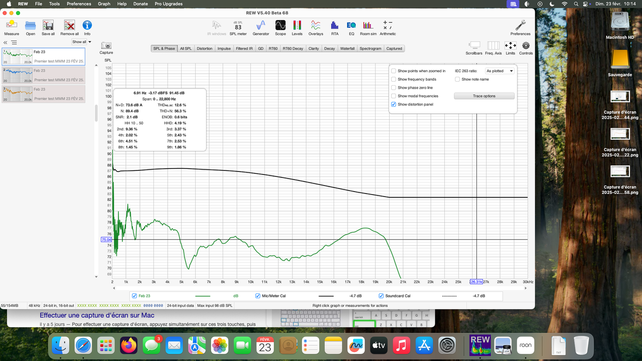

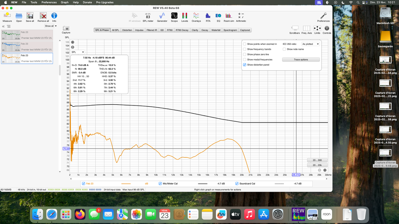

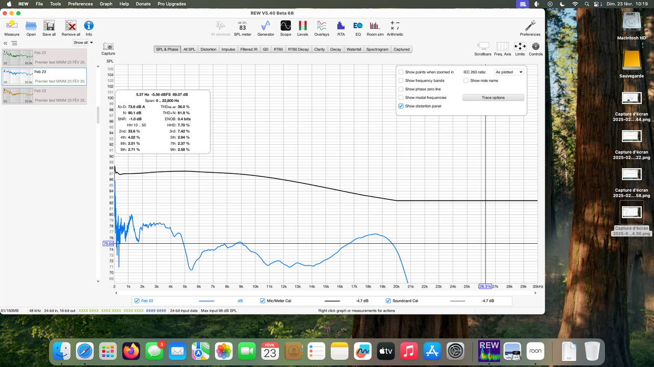

Citation de Yijing le 23 février 2025, 11:35Bonjour,
Bon, ben ça y est j'arrive à sortir des mesures mais de là à les comprendre....
Je vous propose deux séries de trois graphes :
- la première série correspond à une mesure MMM avec panneau acoustique porte du salon ouverte sur un couloir (derrière l'enceinte droite) : L, R, L + R
- la seconde série correspond à une mesure MMM sans panneau acoustique porte du salon ouverte sur un couloir (derrière l'enceinte droite) : L, R, L + R
Bonjour,
Citation de ThierryNK le 23 février 2025, 11:39Pour afficher une image, il faut le lien vers l’image seule. Là tu as mis le lien vers une galerie d’images. Voici ce lien vers cette galerie:
https://postimg.cc/gallery/fMGbBMQ
Citation de ThierryNK le 23 février 2025, 11:41Je te laisse prendre contact avec @filidan-pda0 pour lui transmettre ton fichier de mesures. Il le fera sans doute avec plaisir.

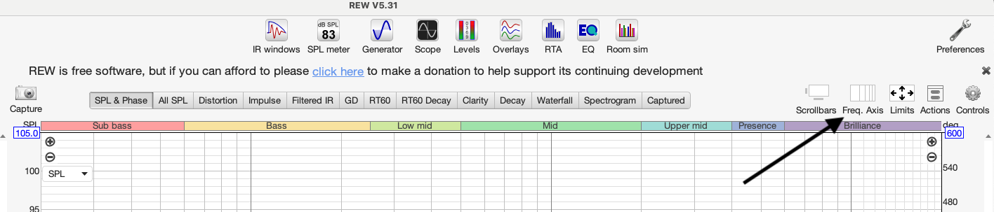

Citation de Papytechnofil le 23 février 2025, 22:45Bonsoir
Sans anticiper sur les conclusions de @filidan-pda0 il serait préférable d'utiliser une échelle non linéaire comme abscisses, qui permettait une vision plus claire des premières octaves.
Bonsoir
Citation de Yijing le 24 février 2025, 08:20Bonjour,
Merci pour votre intérêt et votre aide.
Pour Papytechnofil, peux tu me dire où se trouvent les réglages pour mettre mon écran "à la bonne échelle "
Merci d'avance !
Bonjour,
Merci d'avance !
Citation de filidan-pda0 le 24 février 2025, 09:30Bonjour à tous,
Il faut effectivement changer l'échelle pour passer en log sur l'abscisse. C'est là:
[img]https://i.ibb.co/Sw4gmtdM/Echelle.png[/img]
Sinon, envoie moi le fichier .mdat, si possible avec les mesures L et R (une mesure de la voie droite et une mesure de la voie gauche). Les mesures MMM sont intéressantes mais ne donnent que très peu d'informations. Si on veut des infos sur l'acoustique de la pièce, il faut les mesures "normale" avec un sweep.
Pour l'envoi du .mdat, l'adresse à utiliser est filidan.pda0@gmail.com.
Bonne journée.
Bonjour à tous,
Bonne journée.
