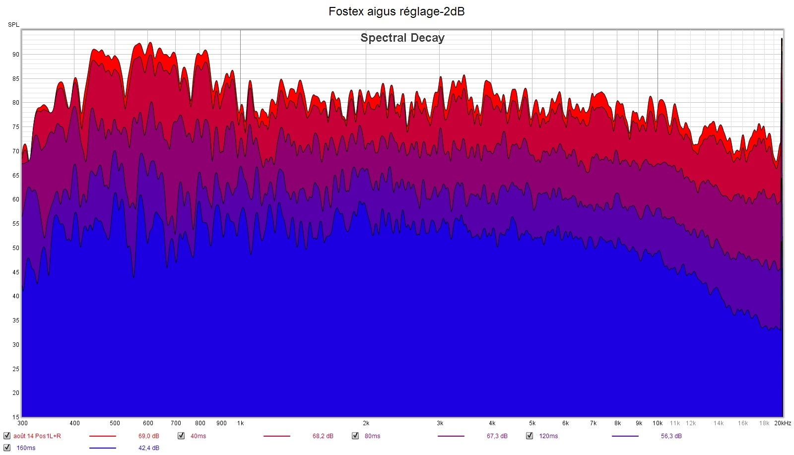

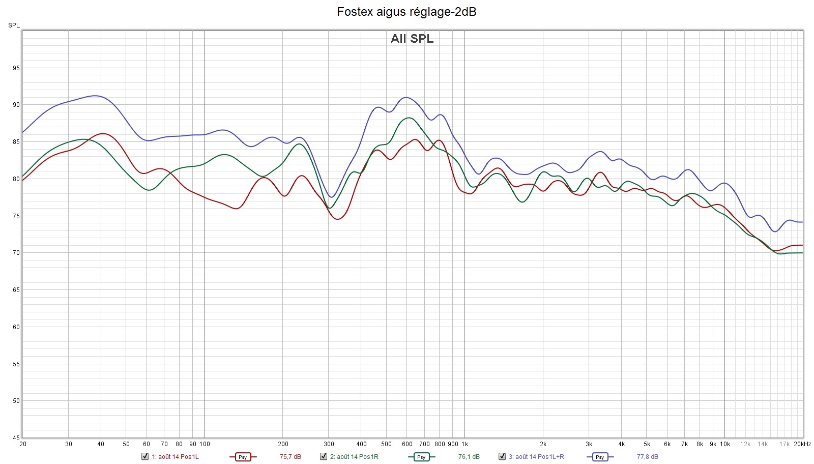

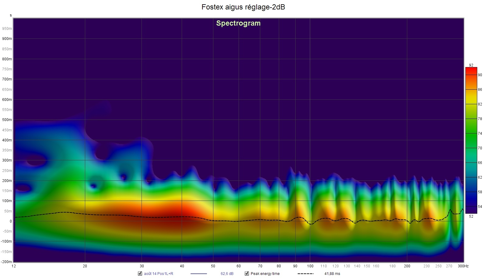

Citation de Papytechnofil le 14 août 2021, 9h59En effet j'ai fait des mesures pour vérifier l'acoustique de ma pièce qui ont montré clairement que les aigus étaient naturellement descendants. Mes essais en mode 20e siècle n'ayant rien apporté de positif: toute partie réseau supprimée, en analogique pur sortie Audiocom ou Toslink puis Spdif sur Bryston BDA3, je ressens les mêmes "défauts" (j'avais initialement écrit crispations) sur les hautes fréquences...
Les Fostex GX250MG ont un potentiomètre de réglage à l'arrière scrupuleusement réglé à 0 depuis mon acquisition à cause desdites mesures! L'échelle des graduations (pas forcement réelle bien sûr) va de -3dB à +1dB, je viens de diminuer de -2dB et vais essayer de rester un peu comme cela en passant différents styles et voir si malgré ce "tassement" je vis un peu mieux mes écoutes.

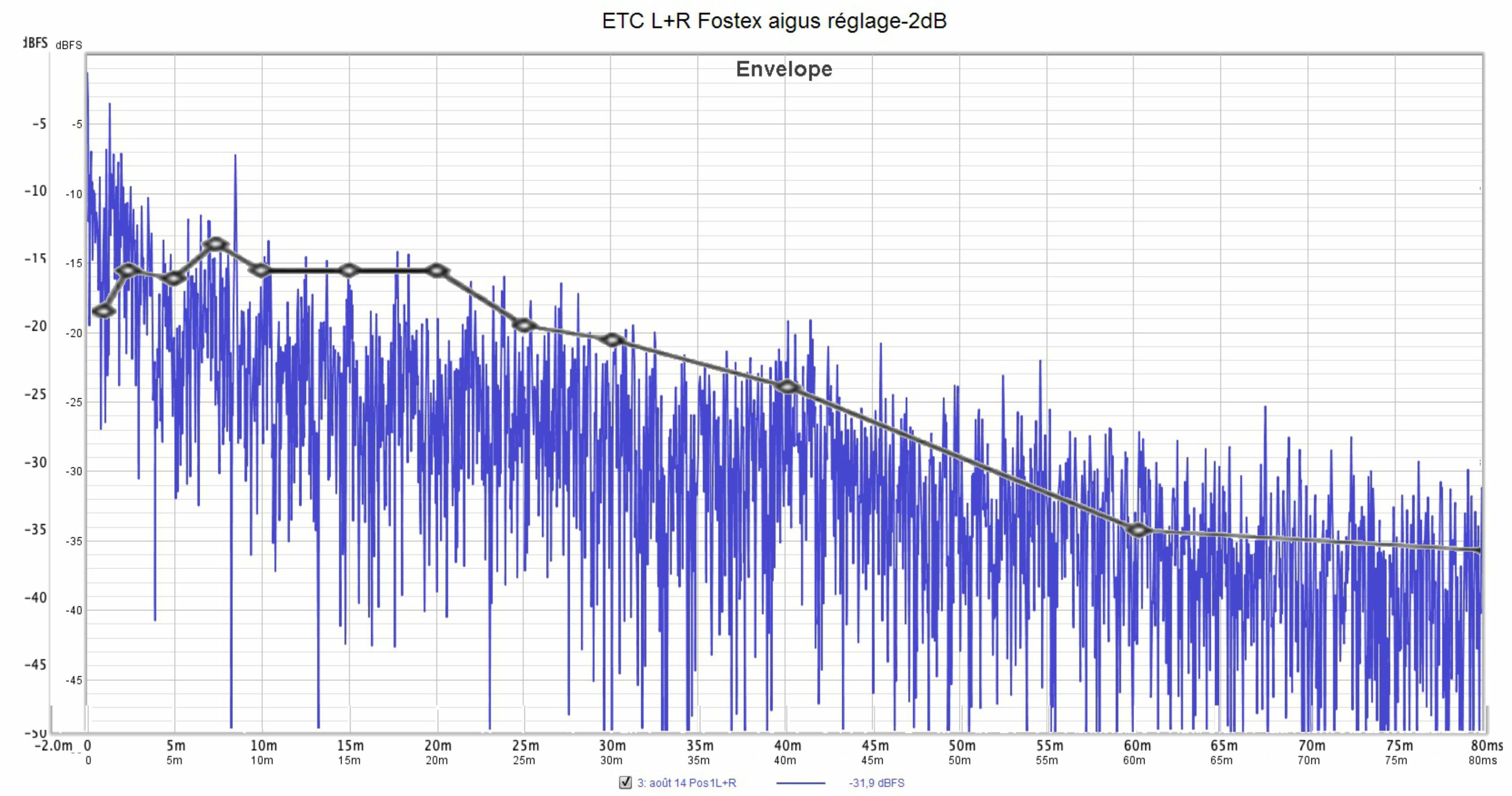

Citation de filidan-pda0 le 14 août 2021, 11h47Ces dernières mesures sont pas mal du tout. Le decay me semble plus propre que la version dont je dispose (qui est un peu ancienne il est vrai). Ton RT60 reste un peu fort entre 1000 et 6000Hz, et un peu bas entre 150 et 600Hz. De plus la réverbération est un peu forte après 40ms (sur l'ETC) et ça c'est un signe pas très bon pour les aigus en général.
Ce sont les sujets qu'il faut travailler avant toute autre chose, à mon avis. Je dirais, a priori, qu'il y a trop d'absorption dans la zone 100-800Hz, et pas assez de diffusion globalement.

Merci Philippe pour cette analyse commentée de mes dernières mesures, le problème de l'absorption entre 100-800Hz m'interpelle puisque rien n'a été fait dans cette gamme de fréquence, pas de panneaux, basstraps etc.
A gauche, derrière l'enceinte trône mon Mosscade responsable des seismes en HC: Il est equipé de deux HP de 32cm disposés latéralement (un passif ). Se pourrait-il qu'il absorbe une partie de l'énergie diffusée à l'arrière par l'enceinte gauche (2 évents à l'arrière)?

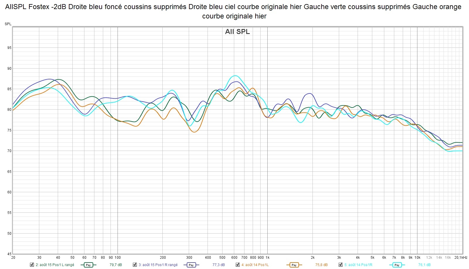

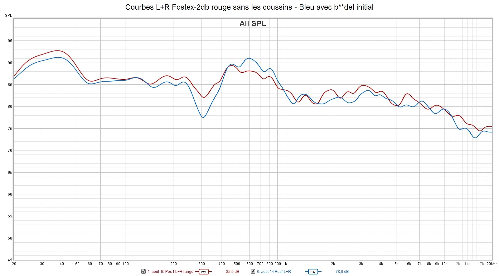

Citation de Papytechnofil le 15 août 2021, 11:24Bonjour à tous

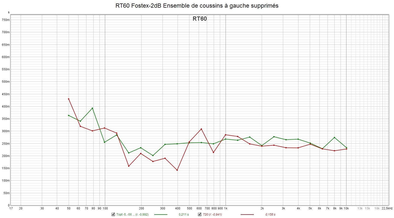

Ce matin je me suis decidé à retirer une pile de gros coussins de mousse (provenant d'un ancien canapé) qui servent de pouf et de matériel de construction de cabanes à mes petites filles en visite et stockés en pile à coté du canapé-lit 2places servant pour l'écoute...

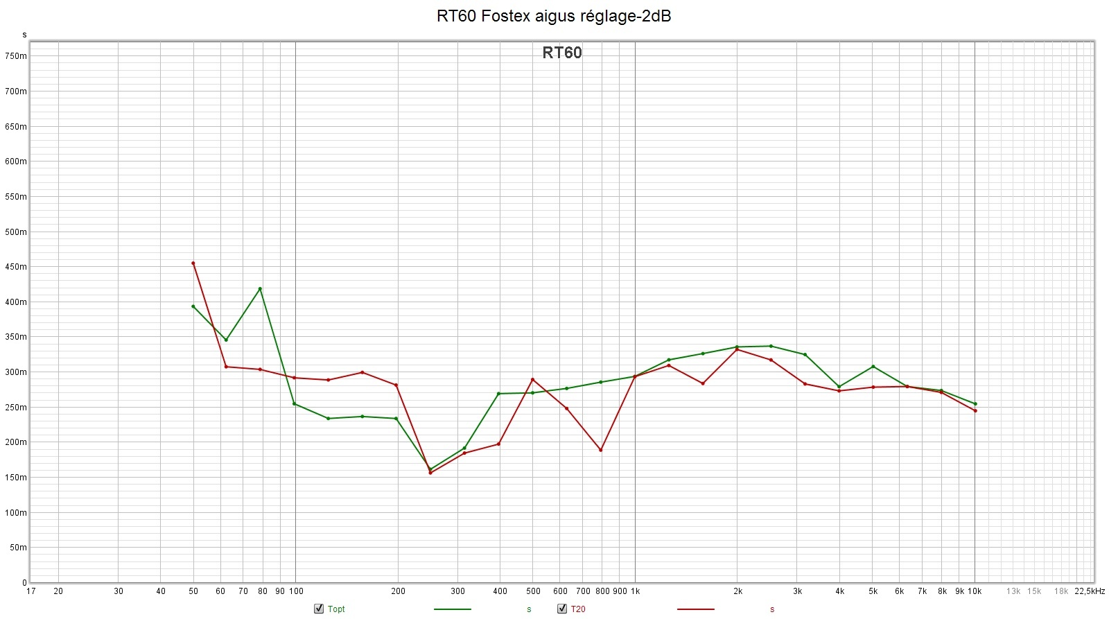

Le plus étonnant c'est la modification du RT60!
Je recopie ci-après la courbe d'hier pour comparaison plus facile...
Conclusion: Il va falloir que j'apprenne à ranger un peu!
Bonjour à tous
Citation de filidan-pda0 le 15 août 2021, 12:44Tu vois, parfois on a des surprises étonnantes. C'est tout l'intérêt de pouvoir mesurer l'impact de chaque élément car c'est quasi impossible d'anticiper. Tes nouvelles mesures sont bien meilleures, ça vaut la peine d'écouter ainsi, et de persévérer pour aller plus loin dans ce que tu mets dans la pièce.
