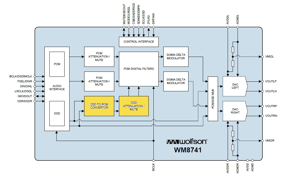

Citation de Nico le 10 octobre 2021, 16:37Ce qu’il dit là était parfaitement vrai sur le Lumin A1 et ses puces Wolfson qui fonctionnaient nettement mieux en DSD qu’en PCM 😉
Citation de ThierryNK le 10 octobre 2021, 16:50Pour ceux qui auraient encore un Lumin A1, il n'y a plus qu'à convertir une piste PCM en DSD pour "voir" ce que personne n'a fait à la sortie du Lumin A1 je pense.
Quand une piste DSD était reçue par le Lumin A1, aucun des circuits de filtrage et d'atténuation n'étaient utilisé, moins de bruit, pas de modulation Sigma/Delta, conversion directe DSD/Analogique.
C'est un exemple de puce (par forcément "optimisée") qui va mieux traiter le DSD que le PCM parce qu'on passe dans beaucoup moins de circuits.
Est-ce que cela signifie que le DSD est supérieur au PCM?
Citation de ThierryNK le 10 octobre 2021, 16:52PS: le DSD to PCM converter était activé dès que le volume du Lumin était utilisé, because pas possible en DSD.

Citation de ThierryNK le 11 octobre 2021, 15:54Hello @bouletbill
Je suis d'accord avec tous tes points, oui, tout est possible.
Pourtant, d'un point de vue théorique, je cherche encore les articles et les démonstrations sur l'avantage du DSD sur le PCM, ainsi que les "pertes" obtenues avec des changements d'échantillonnages en PCM, 88 vers 44 par exemple, avec des micros à 20 kHz, ou DSD128 vers DSD64. Il y a 0 perte en passant de PCM 88 à 44 parce qu'il n'y a aucune information au dessus de 22 kHz dans le 88 et que Shannon et Nyquist sont passés par là.
Ensuite, il y a des lecteurs et des DAC qui ne sont pas égaux en terme de rapport signal bruit, de procédés de conversion, et où on peut avoir de meilleures qualités de restitution pour l'un ou pour l'autre entre PCM et DSD.
Le cas de la puce utilisée sur le Lumin A1 me semble particulièrement éclairant, le rapport signal bruit n'est pas le même suivant que l'on entre en DSD ou en PCM. J'avais fait le test (et peut-être toi aussi) d'utiliser le volume du Lumin A1 en DSD, et hop, plus vraiment le même rendu, non pas à cause du volume numérique, of course, uniquement sa simple activation.
Il existe des DAC comme le Tambaqui mais d'autres aussi naturellement, qui ont le même rapport signal bruit qu'on entre en PCM ou DSD (130 dB pour le Tambaqui, ce qui est hallucinant) et pour entendre d'éventuelles différences entre un 24/176 et son downsampling en 24/44 ou entre un DSD64 (en USB uniquement sur le Tambaqui) et sa conversion en 24/44, il faut une acoustique, des amplis, enceintes et oreilles que je n'ai pas.
Hello @bouletbill
