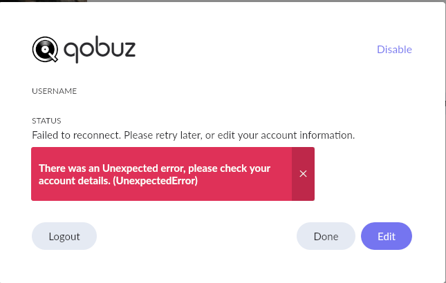

Avez vous des problèmes pour connecter Qobuz a Roon ?
Pour l instant pas de solution en vue
Le reboot core , re log semble ne pas solution au problème pour moi au moins
Note : l'assistance technique n est pas a la hauteur et les réponses sont a la microsoft, reboot , reinstall , ceci dit il semble qu ils bossent sur un outil de diagnostique…
Hello Everyone, Thank you for the reports regarding this issue, we are aware of and investigating this behavior internally on our end. While the exact cause is not yet clear, we have had reports that a reboot of the Roon Core should help temporarily resolve this issue until our investigation is completed. If a reboot does not resolve the issue on your end, please do let us know. Thank you in advance for your patience while we investigate this issue and try to pinpoint the root cause.

Hier, j'ai eu quelques légers soucis avec des albums Qobuz de ma bibliothèque qui étaient annoncés comme non disponibles. Mais pas le type d'erreur que tu mentionnes.
Pas d'erreurs aujourd'hui.
J'ai eu une fois le problème, juste après le changement de Core (NUC -> INNUOS).
J'ai dû faire un log off sur Qobuz. Faire sur Roon la même chose et me logger sur Roon puis sur Qobuz.
Bonne chance...
La semaine passée je n'avais plus accès à Qobuz dans Roon, et une déconnexion / reconnexion du compte Qobuz dans Roon ne conduisait pas à se reconnecter, connexion impossible. Un reboot de Roon a solutionné le souci directement, çà arrive de temps en temps. Pas essayé Qobuz sur Roon aujourd'hui, suis au boulot... j'y retourne d'ailleurs, fini la pause...
Pareil pour moi ce matin mais j'avais coupé l'installation ces jours derniers.
J'ai remarqué que celà se produit principalement lorsqu'on est déconnecté de Roon quelques temps. A la remise en route, il ne prend pas en compte immédiatement la dernière mise à jour. Je suis obligé de redémarrer le Nucleus, j'ai alors l'info d'une nouvelle MAJ et je dois entrer ensuite les identifiants de Qobuz qu'il n'a pas conservé.
