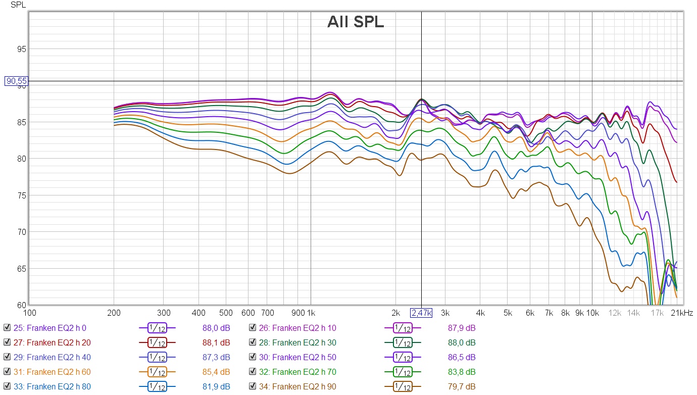

Citation de Fledermaus le 26 février 2022, 17:07Eh bah voilà, là on discute !
Bon, c'est encore un peu funky dans le medium-aigu mais globalement c'est pas pire, ou bien ?
Citation de almat le 26 février 2022, 17:34Citation de Fledermaus le 26 février 2022, 17:07Eh bah voilà, là on discute !
Très très mauvais ...
C'est quand même bien homogène. Fin de la discussion ? 😉

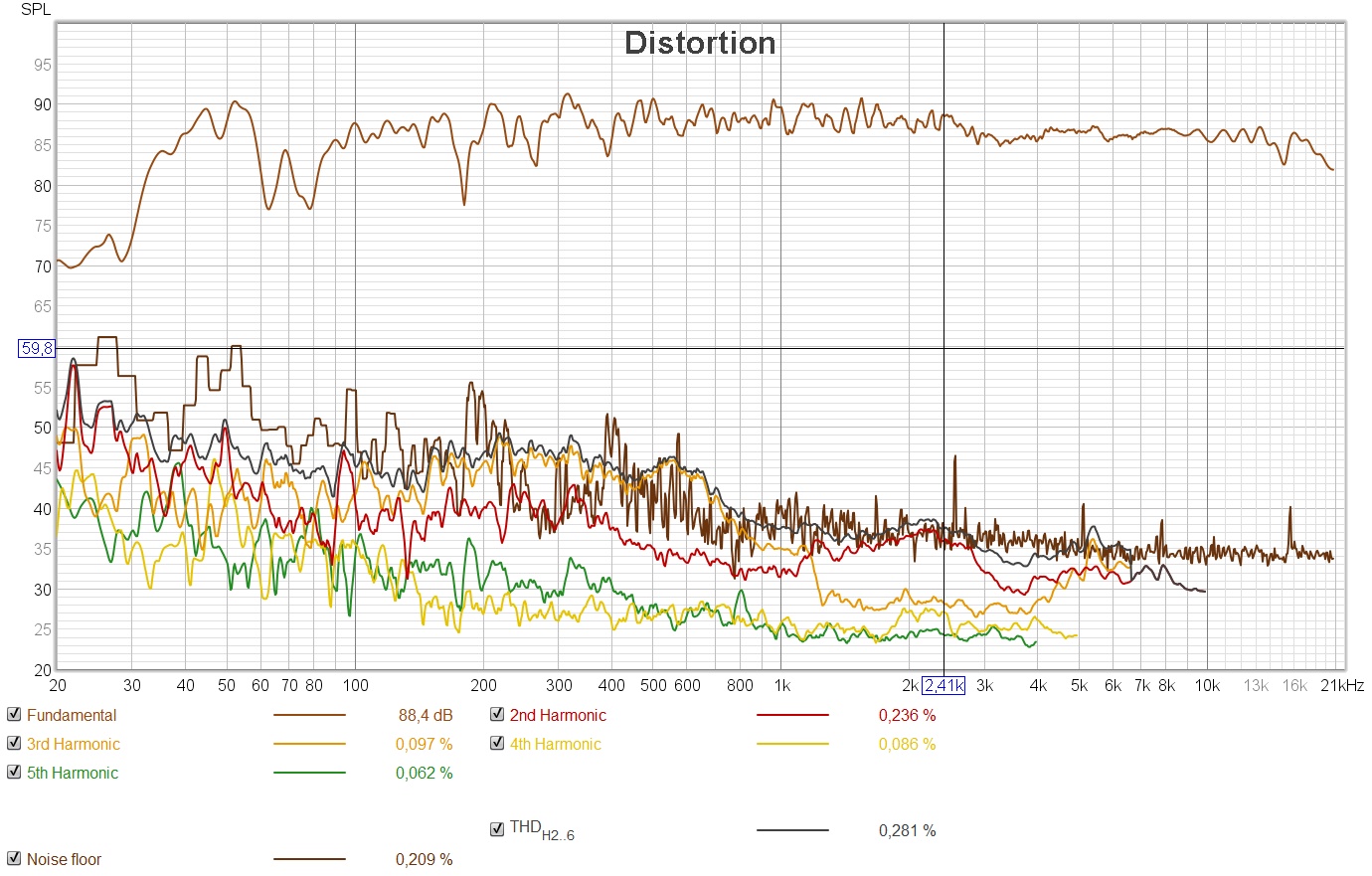

Citation de Fledermaus le 26 février 2022, 18:00Bah chais pas, à partir de là avec un peu de tuning à l'oreille on devrait être pas trop mal non ? Ou alors j'essaie une variante THDG avec un tweeter de course, histoire de remettre une pièce dans le bastringue, mais avec ce médium à la noix ce serait peut-être du gâchis...
Tiens, la disto :
Tiens, la disto :
Citation de almat le 27 février 2022, 10:19Citation de Fledermaus le 26 février 2022, 18:00Bah chais pas, à partir de là avec un peu de tuning à l'oreille on devrait être pas trop mal non ? Ou alors j'essaie une variante THDG avec un tweeter de course, histoire de remettre une pièce dans le bastringue, mais avec ce médium à la noix ce serait peut-être du gâchis...
Tiens, la disto :
Un tweeter de course ou pas filtré à 6KHz, tu n'entendras pas de différence, enfin si, si tu pousses ... mais alors il n'y a pas mieux que ... devine ... 😉
Allez maintenant tu peux faire travailler les esgourdes ...
Pour la disto, ton bruit de fond est trop important, la THD est noyée. Bon en général il n'y a pas de problème de ce côté là sauf dans le grave, donc pas de souci.
La pouillème de % c'est de la blague, aucune garantie qu'une enceinte sonne pour autant, par contre trop c'est inquiétant pour sur.
Tiens, la disto :
