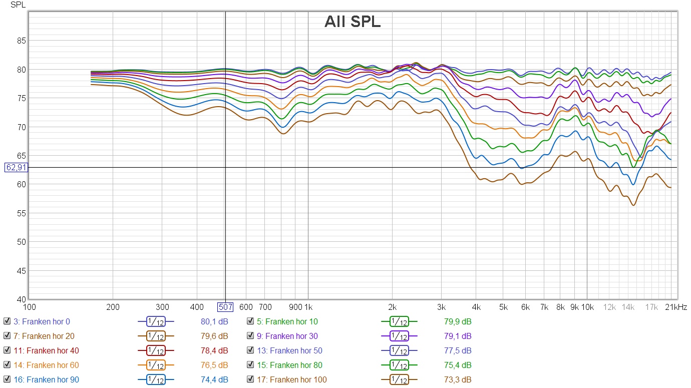

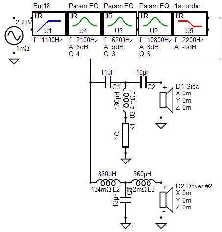

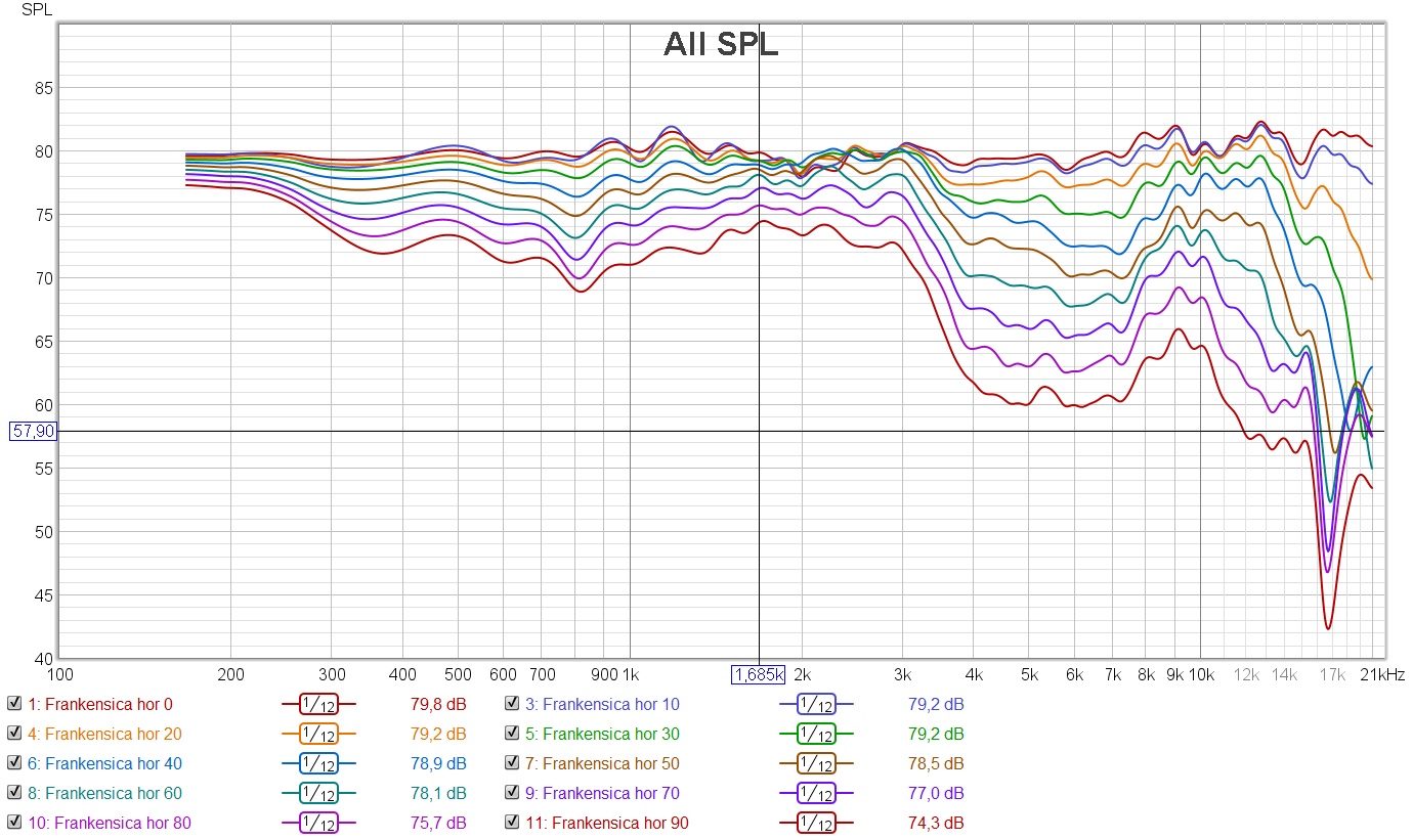

Citation de Fledermaus le 19 février 2022, 22:17Là , je l'avais bien dit que la directivité serait dégueu...
à 1 m 50 dans le plan horizontal de l'axe d'écoute haussé vers 2 m, mesure de 10° en 10° d'angle, fenêtré à 6 ms, avec tweeter n°1 :
Et pareil avec le tweeter n° 2, même filtre, adapté vite fait à coups de DSP pour le rendre à peu près flat dans l'axe :
Le rétrécissement progressif entre 200 et 1 kHz c'était attendu vu le profil du HP de grave, le médium qui arrose large entre 1 et 3k aussi, mais là en plus le médium il s'effondre hors axe au-dessus de 3k, causant un joli déficit d'énergie jusqu'à 7k ; c'est écoutable dans l'axe à faible distance mais ça a des chances d'être un peu terne, dans un séjour, depuis le canapé - à moins d'une pièce sélectivement réverbérante dans cette gamme de fréquences...
J'y retourne immédiatement ; soit j'arrive à faire un passif potable sous 4 k avec l'un ou l'autre tweeter, soit je commande une carte DAC pour le DSP, un petit NCore pour le tweeter et puis basta, je cède à la facilité et je fais ça en actif.
Edit: tiens, la prochaine fois j'essaie ça, tout le confort moderne avec dans le DSP : passe-haut, 3 bandes d'EQ et un léger shelving, plus une poignée de composants passifs pour filtrer les 2 HP entre eux :

Citation de almat le 20 février 2022, 01:17c'est écoutable dans l'axe à faible distance mais ça a des chances d'être un peu terne, dans un séjour, depuis le canapé - à moins d'une pièce sélectivement réverbérante dans cette gamme de fréquences...
Perso je vois la question un peu différemment, à savoir que tu auras peut-être plutôt un renforcement entre 900Hz et 4KHz ...
Avec le DSP c'est mieux quoi qu'il en soit 😉
Tout ça dépend quand même de ce que tu recherches en terme de directivité, mais perso dans le genre je ferais DE250 + RCF H100 ou DE250 + MA-600 😎

Citation de Fledermaus le 20 février 2022, 10:39Yo
Toujours ce penchant pour la facilité... ??
Bah l'association d'un renforcement entre 900 et 4k et d'un déficit entre 4 et 7k c'est inhérent à cet imbécile de médium dôme Satorible, ça fait partie de son charme un peu vulgaire... Alors en effet, si on n'en veut pas il faut partir sur un autre projet, ou du moins une autre solution pour le médium-aigu - qui pourrait effectivement consister en pavillon + compression, ou bien médium cône + tweeter... là je vais tâcher de finaliser un satellite utilisable avec une réponse plus ou moins flat et une directivité pas trop accidentée, après on pourra s'amuser avec des variantes...

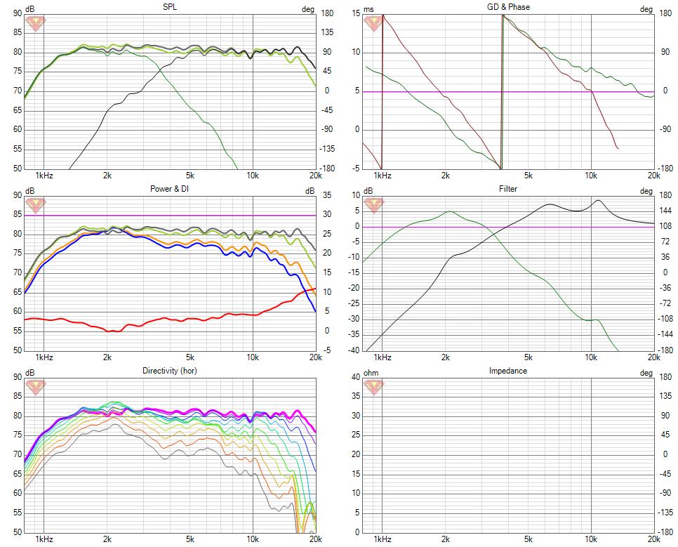

Citation de Fledermaus le 23 février 2022, 14:20Allez, c'est reparti, nouveau filtrage/Eq :
Je referai un tour de spin dès que possible, si ça passe pas trop mal je lance la production de la première série de 100 (50 paires, pour commencer)
, pour la finition on aura le temps d'en recauser.

Citation de almat le 24 février 2022, 00:16Citation de Fledermaus le 23 février 2022, 14:20Edit: 'façon, un medium dôme c'est jusqu'à preuve du contraire un filler qui s'utilise sur une plage étroite pour combler le vide entre woofer et tweeter, cf . l'excellente Neumann KH 310A :
Pour la directivité c'est dans la même veine que tes mesures.
Vu de loin il me semble que c'est un 3 pouces sur la Neumann, si tu prends le Bliesma faudra peut-être également changer le tweeter.
