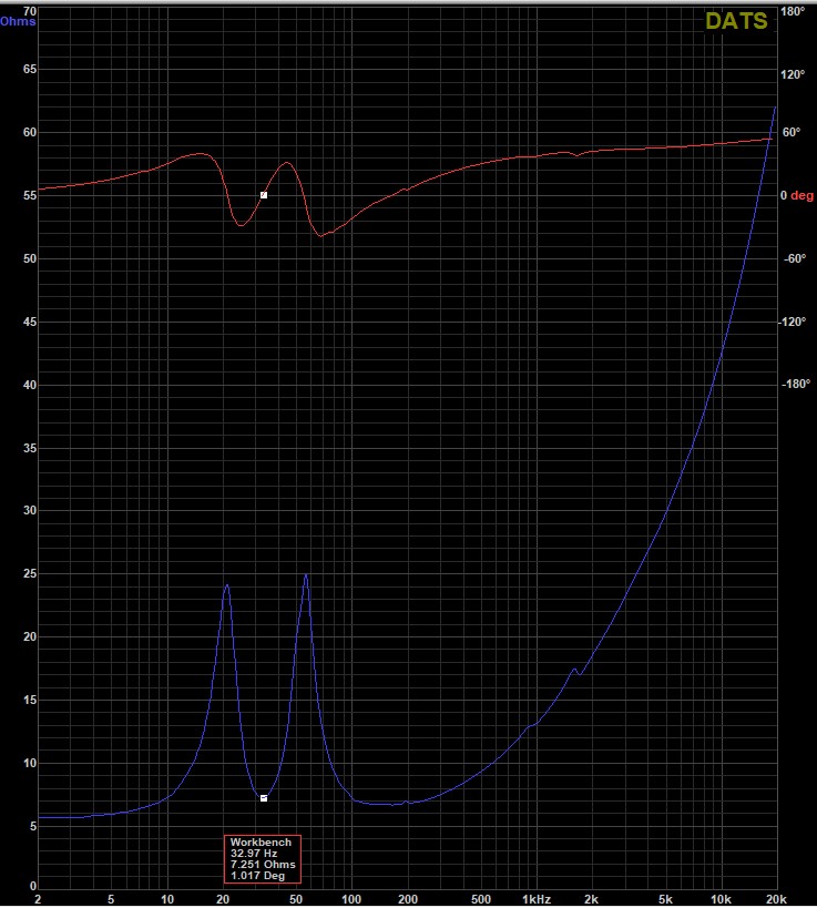

Citation de almat le 10 janvier 2022, 21:48Citation de Fledermaus le 10 janvier 2022, 11:08? ?
Bon, j'ai trituré jusqu'à ce que je trouve le bouton "align IR", et voilà ?
Et hop ! 😛 😛 😛
Et hop ! 😛 😛 😛

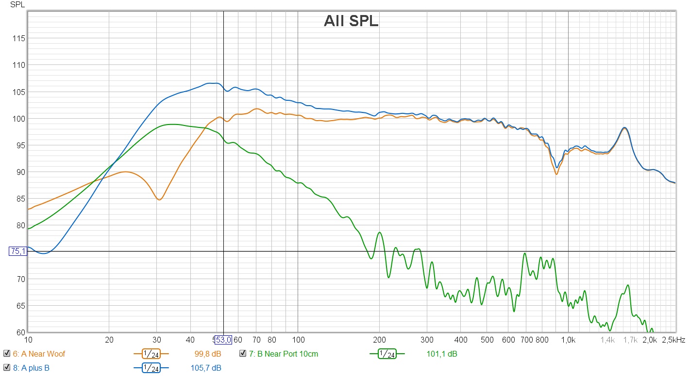

Citation de Fledermaus le 10 janvier 2022, 22:57Et voilou ; l'évent bruite un peu vers 800 Hz mais j'ai désamorti au passage, j'en remettrai un chouïa ; sinon il y a comme une petite surtension en bas mais abondance de grave ne nuit pas, hein ? Et puis +6 dB c'est pile ce qu'il faut pour compenser le baffle step, que demander de plus ? (mdat uploadé 😎 )

Citation de almat le 11 janvier 2022, 10:51Citation de Fledermaus le 10 janvier 2022, 22:57Et voilou ; l'évent bruite un peu vers 800 Hz mais j'ai désamorti au passage, j'en remettrai un chouïa ; sinon il y a comme une petite surtension en bas mais abondance de grave ne nuit pas, hein ? Et puis +6 dB c'est pile ce qu'il faut pour compenser le baffle step, que demander de plus ? (mdat uploadé ? )
Tu as une résonance du HP à 900Hz sur toutes les mesures, il faudra voir sur des mesures 1m. Mais il faut savoir que le premier mode de fractionnement d'un 12" doit se situer autour de 200-250Hz . Effectivement la résonance de l'évent est plus marquée, mais décalée vers le haut, il faut voir s'il y a des longueurs qui coïncident par exemple profondeur et largeur.
Les résonances c'est un gros taf. Il faut rechercher des longueurs qui correspondent à la longueur ou la demi-longueur d'onde.
C'est important pour la caisse, le premier mode est situé sur la plus grande longueur, donc ici la hauteur, et il correspond à une fréquence 2H / 340.
Perso un DSP entre grave et médium te rend la vie plus facile pour la mise au point d'un filtre passif.
Quant au baffle step le point d'inflexion à -3dB se trouve autour des 300Hz = 115 / largeur de l'enceinte.

Citation de Fledermaus le 11 janvier 2022, 11:18Yo
Comme c'est du champ proche je ne m'inquiète pas trop pour ce qui se passe à 900 Hz - en effet c'est les mesures du woof et du mid normalisées-fenêtrées-alignées dans les règles de l'art (ou presque 🙄 ) qui devraient permettre d'y voir clair...
J'avais commencé à bidouiller un passif woof-mid dans Vituixcad pour l'amusement, mais la cible c'est bien un filtrage actif par DSP entre caisson et satellite, ça me permettra, je l'espère, de compenser les HP qui sont tous les deux limite-limite dans la zone de raccordement... en plus c'est beaucoup plus simple même pour le filtrage mid-tweet, parce qu'entre les surtensions du passe-haut et du passe-bas, le medium avec sa bande passante minable avait tendance à faire n'importe quoi, et en tout-passif j'aboutissais à un truc un peu compliqué !
Pour la résonance d'évent, c'est qu'à force de le raccourcir j'ai créé une cavité pas amortie au fond de la caisse, je m'en vais y remettre une couche d'absorbant à titre de test thérapeutique.

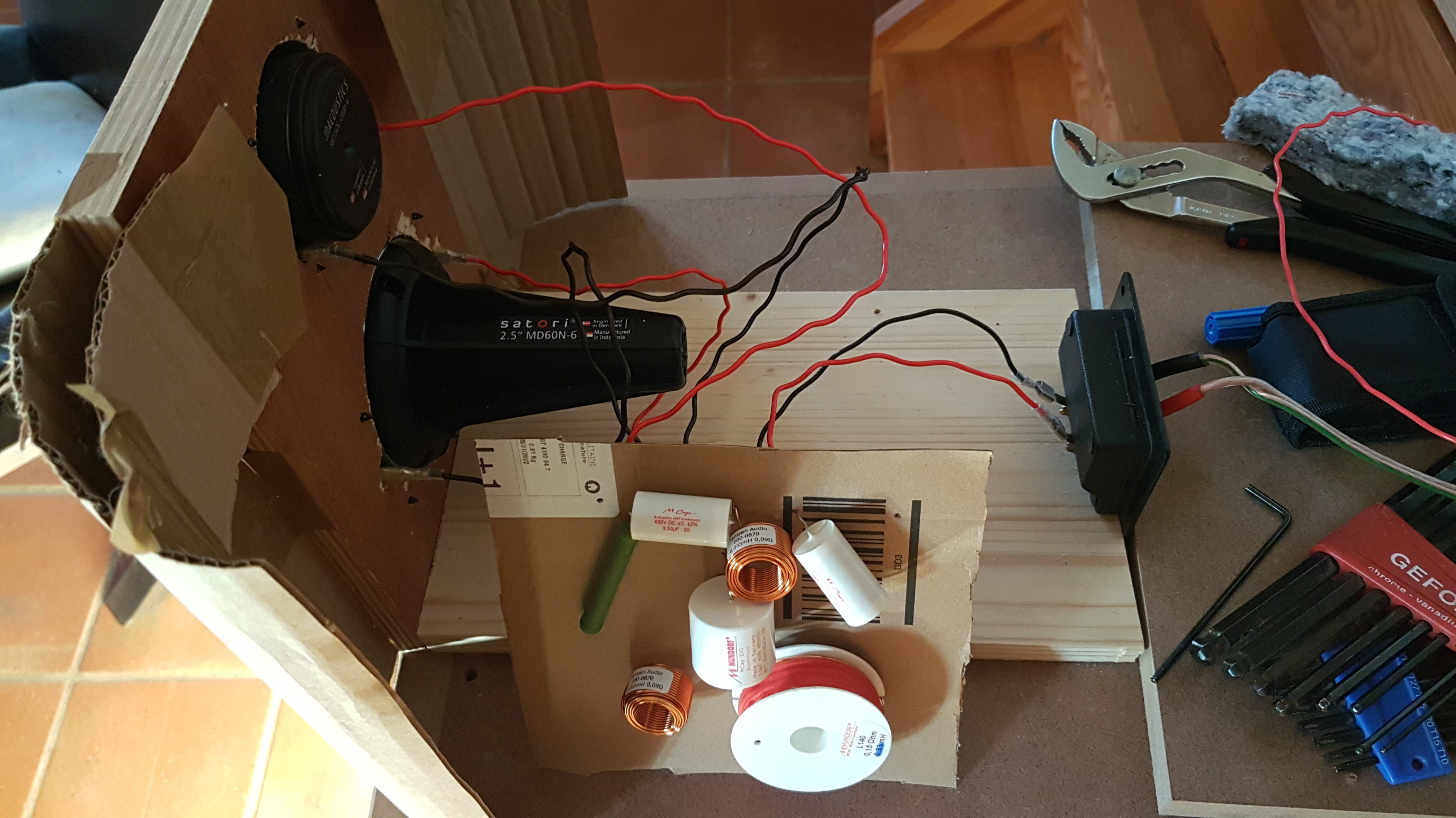

Citation de Fledermaus le 15 janvier 2022, 17:43Salut,
C'est le week-end, les DIYers la ramènent !
Nouveau filtre en carton, ça s'appelle un montage through-hole, 10 minutes de dur travail ? :
Et nouveau touitère, 21 mm au lieu de 28 :
À l'oreille ça passe bien, je vous montre un sweep - soigneusement fenêtré - dès que possible !

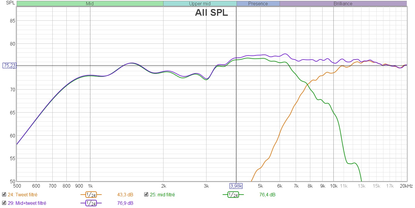

Citation de Fledermaus le 17 janvier 2022, 01:40Salut,
La mise au point c'est une affaire de compromis, et comme je dis toujours : compromis, chose due.
Voilà donc le sweep annoncé :
C'est à peu près conforme à la simulation. J'essaierai peut-être une self un poil plus grosse pour tasser un chouïa plus le haut du médium. Il y a aussi cette marche de 4-5 dB entre 3 et 4 kHz, inhérente au HP, dont je m'occuperai dans le DSP si elle me gêne.
Maintenant reste le gros morceau, les mesures et le réglage sérieux du raccord woof-mid, pour lequel je ne cesse de procrastiner...
