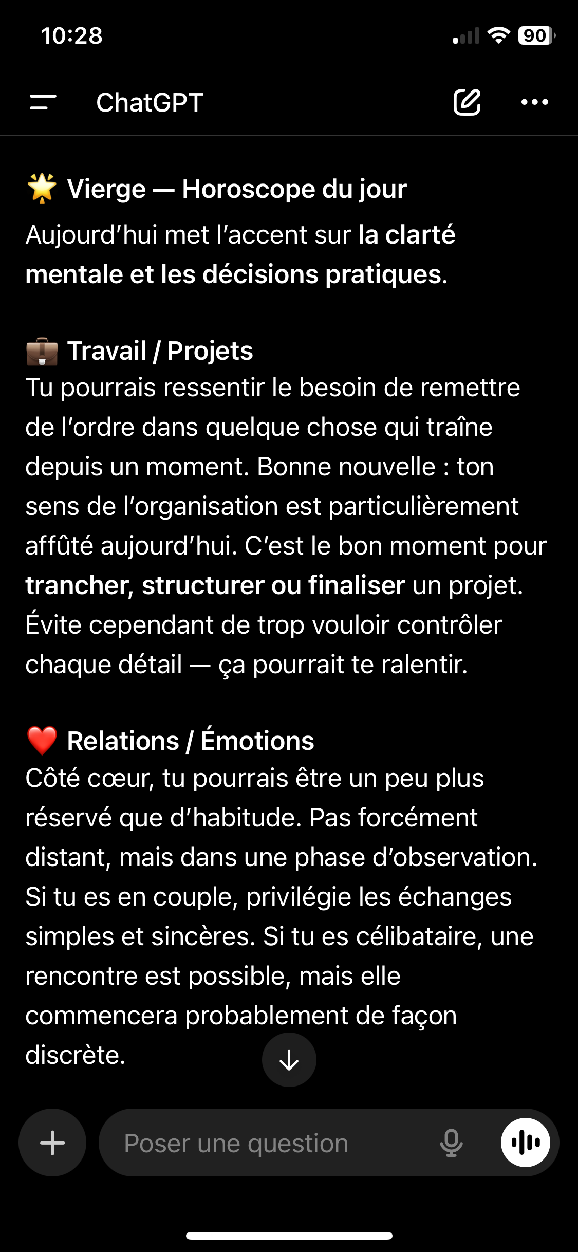

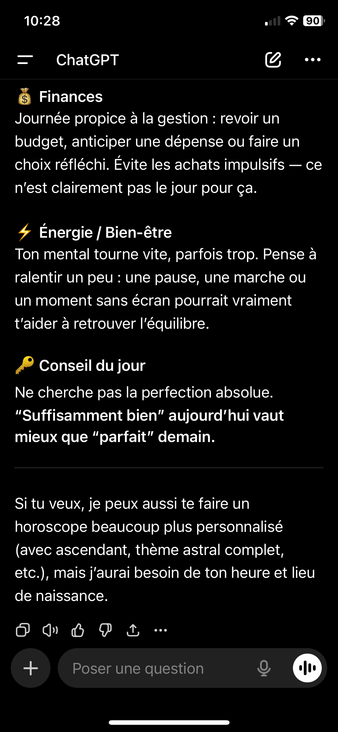

C'est un galimatias synthétique qui mélange le name dropping, le blabla audiophile et les données techniques pour t'apprendre ce que tu savais déjà (= tu as du matos plutôt excellent, plutôt bien mis en oeuvre dans une acoustique plutôt excellente) - ça peut te conforter et tant mieux, mais si tu veux te sentir vraiment bien, demande-lui ton horoscope !
C’est franchement bluffant et très pertinent globalement.
"Pas d'achat impulsif" et "Good enough is good enough", ça s'applique un peu à tout le monde, en particulier aux audiophiles 😁
Et avec la complète personnalisée tu seras sûrement encore plus sur le Q !
Faut que j’en parle à ma maman pour l’heure de naissance.
