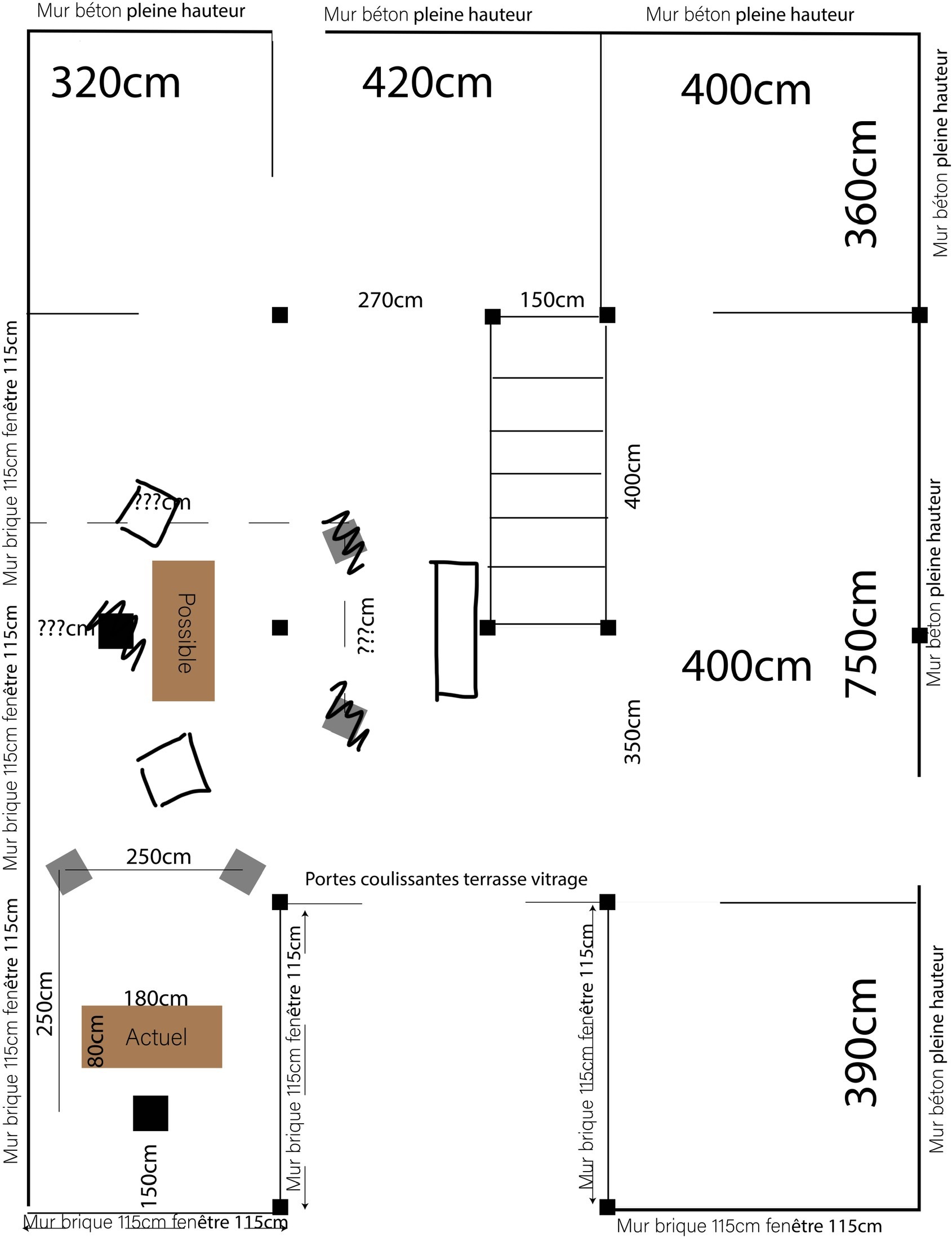

Une dernière possibilité que je livre à votre expertise et sagacité, j'aurai le résultat de vos cogitations demain au réveil. Le MAF tousse un peu parce que ça implique pas mal de changement dans la disposition globale des lieux.
On part de cette photo:
Je peux installer le bureau carrément au milieu du loft, moi assis au niveau du pied du lampadaire avec le bureau au niveau du milieu du canapé Togo. Je regarde donc le début de l'escalier. J'ai à ma gauche (d'où est pris la photo) 4m et à ma droite 8m. Devant moi environ 15m. Et je mets les Revel devant moi de telle sorte qu'elle aient la place de "respirer". Y'a même la place de faire un triangle parfait...
Par contre si vous me dites que c'est une trèèèès bonne idée, mais que pour l'acoustique il faudra traiter l'ensemble du volume, on oublie tout de suite parce que je vais avoir rapidement d'autres problèmes à régler "en interne" 🙂

les enceintes au milieu de la pièce  c'est la garantie d'une bonne immunité vis-à-vis du SBIR, faut aussi songer à laisser un peu d'espace derrière toi.
Comme dit Francis Brooke (https://sites.google.com/site/francisaudio69/accueil, une autre mine d'infos plutôt sérieuses), "une chaîne hi-fi, c'est un équipement non calibré, dans un environnement inadapté, dont les défauts plaisent à son propriétaire"...
Difficile de prédire quels défauts te plairont le plus entre la réverbération d'une écoute à distance en milieu de loft - mais exempte de SBIR et de toute réflexion précoce, sol excepté - et le bénéfice (?) des réflexions latérales précoces et d'une écoute un peu plus proximale, ou moins cathédralesque, dans l'espèce d'abside... faut essayer les deux !

@fledermaus @nico oui j'aime bien cet espace, je suis parti d'un plateau vierge et j'ai fait des croquis pour l'architecte. C'est du "sur mesure" pour mon bien-être de maboule.
Concernant ce bureau, qui était à l'origine sur la mezzanine (voir photo de 2012 plus bas) , le mettre dans le coin en bas évitait de tout modifier. J'aurais bien monté le ML+ Revel en haut, mais pas assez de recul. Descendre le bureau à 2 nous a déjà pris 1h compte-tenu du poids. Si il faut le mettre comme sur la proposition 2 sans défigurer tout l'ensemble ça pourrait passer, si mon conjoint adhère. La HiFi passe après, c'est évident.
On va donc tester les 2 configs, et bouger 300kg de matos, une fois, 2 fois, 3 fois, on verra bien.

Je viens de terminer un plan détaillé avec l'installation actuelle et la possible.
Si vous avez besoin de renseignements supplémentaires...
Je voyais ça plutot comme ça à priori acoustiquement parlant ainsi qu’en terme de praticité de mon coté
