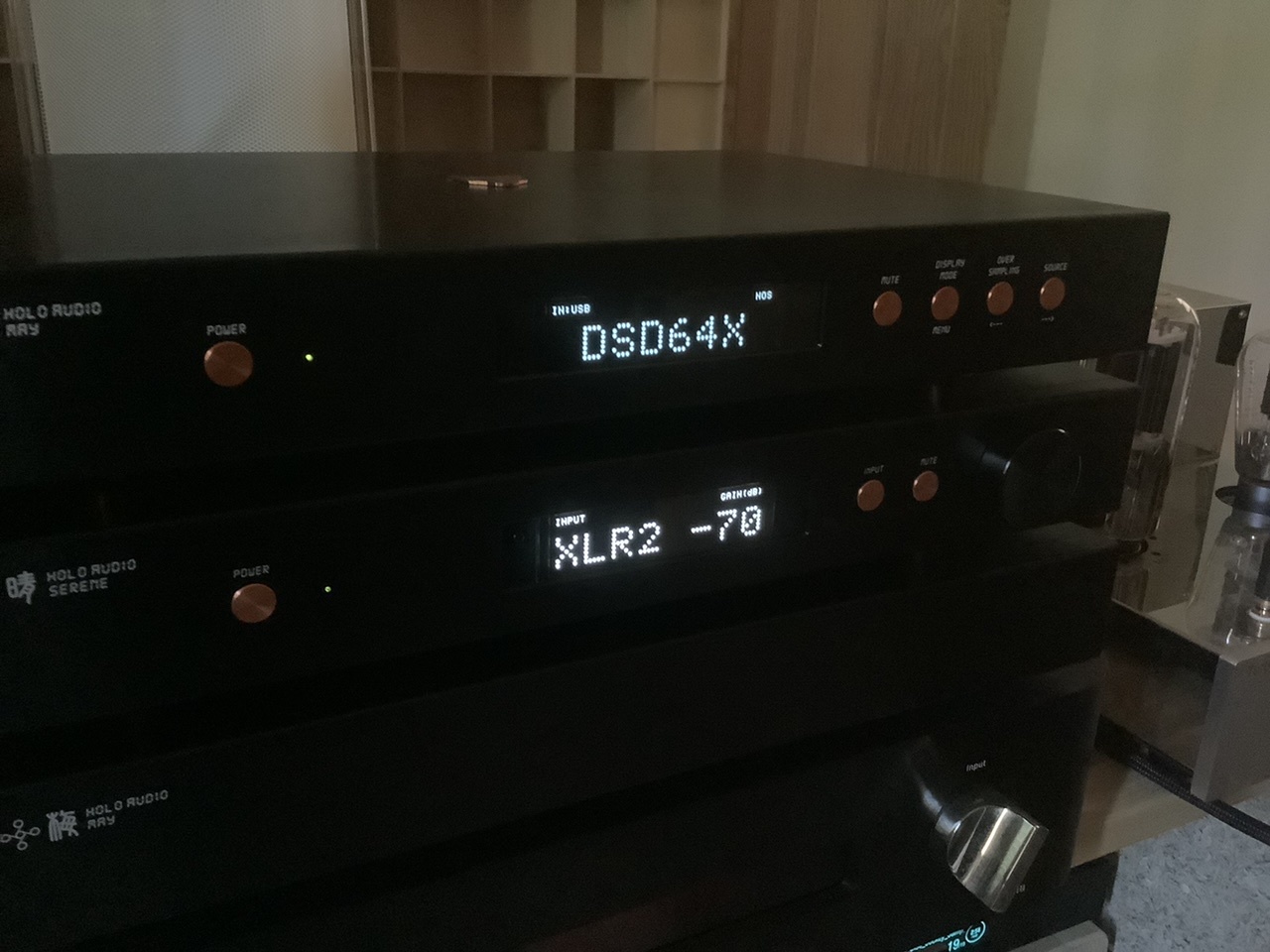

Appelle cet engin « contrôle de volume pour DSD à faible gain ajouté et léger exhausteur d’ampleur, de vie et de différenciation des plans sonores » ? un pur choix personnel qui ne cherchera pas à se justifier plus que cela. Son impédance de sortie est un peu plus faible que celle du May, mais bon à ce niveau c’est surement sans impact notable. La tension de sortie du May sur son réseau R2R en DSD est de moitié inférieure à celle en PCM, ce qui peut être un peu juste et manquer un peu de vie pour faire illusion.
Au chapitre des inconvénients indentifiés du Serene:
- les deux télécommandes du Serene et du May ne sont pas compatibles, chacun son rôle, en particulier hérésie… les boutons de contrôle de volume de la télécommande du May qui ne sont pas utilisés, ne contrôlent pas le volume du Serene, totalement idiot.
- la couleur de l’afficheur du May et du Serene sont différentes, bien blanc et un peu plus fort en intensité sur le Serene, un peu plus tamisé et comme légèrement bleuté sur le May, totalement idiot aussi.
- Si on place le Serene sur le May, alors le May est mal refroidit et chauffe comme un Etherregen, juste impossible à conserver en l’état. J’ai placé le pré entre l’alim du May et le May, à voir si le pré ne chauffe pas trop à son tour sinon il faudra éviter l’empilement tout simplement ou augmenter l’espace entre éléments.
- comme dit plus haut, peut être un peu de courant continu dans mon secteur, le Transfo du Serene ronronne comme un transfo de quartier, heureusement inaudible au point d’écoute vu l’inertie du chassis Holo.
- comme dit également plus haut, les relais du controle de volume sont bruyants, ça incite à vite trouver son niveau sonore favori rapidement.

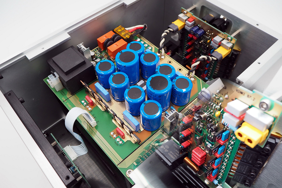

Sinon je te laisse imaginer à quoi servent les deux petites boites orange et quatre petits ronds noirs que l’on voit juste après le bornier à 3 poles qui est l’entrée de l’alim d’un EX B7 ?
