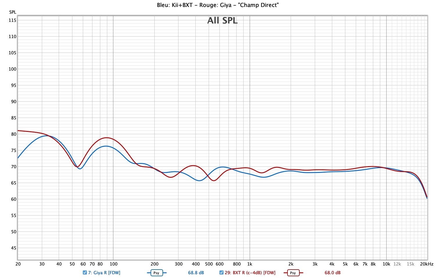

Evidemment, j'ai mesuré ce que tout cela donnait car j'étais très curieux de savoir si l'apport de ces technologies (cardioide, line array, mise en phase) se verrait (ou pas) sur les mesures acoustiques. Hélas, comme je n'ai eu que 24 heures et que c'est l'écoute qui m'importait avant tout, je n'ai pas eu le temps de mesurer tout ce que j'aurais voulu. Et SURTOUT, je n'ai pas pu optimiser le placement des enceintes et l'agencement des traitements passifs.
Les enceintes se sont donc retrouvées à l'emplacement exact des Giya G3, mais je suis certain que ce n'est pas l'optimum pour les Kii car les G3 sont placées de façon à permettre un compromis sur le niveau de grave compatible avec l'absence de correction numérique, or les Kii semblent nettement plus flexibles de ce point de vue grace au réglage du "contour" (proximité des murs) et de la technologie cardioide, ce qui doit permettre un meilleur compromis global (notamment sur l'atténuation vers 50Hz qui est inhérente à cette pièce et qui n'est pas l'optimum dans la position actuelle des Giya).
De même, il est certain qu'on doit pouvoir optimiser les traitements passifs (au moins dans leur positionnement, sinon leur nombre), mais comme on va le voir, les mesures obtenues en l'état sont déjà exceptionnelles, et meilleures que celles des Giya, qui sont pourtant excellentes dans cette pièce !Les mesures publiées ici ne sont pas forcément compréhensibles si l'on n'est pas familier avec REW et les différents critères importants. Je renvoie donc à la lecture du Guide Acoustique que j'ai publié là (https://audiomaboules.fr/download/guide-acoustique/) pour l'interprétation des mesures.
Les Kii+BXT étaient avec le contour réglé à -4dB (qui m'a semblé être le bon compromis avec le placement des enceintes utilisé) et tous les autres réglages à zéro. La technologie cardioide et le line array (avec le BXT uniquement) sont actifs par construction, donc présents dans tous les cas.

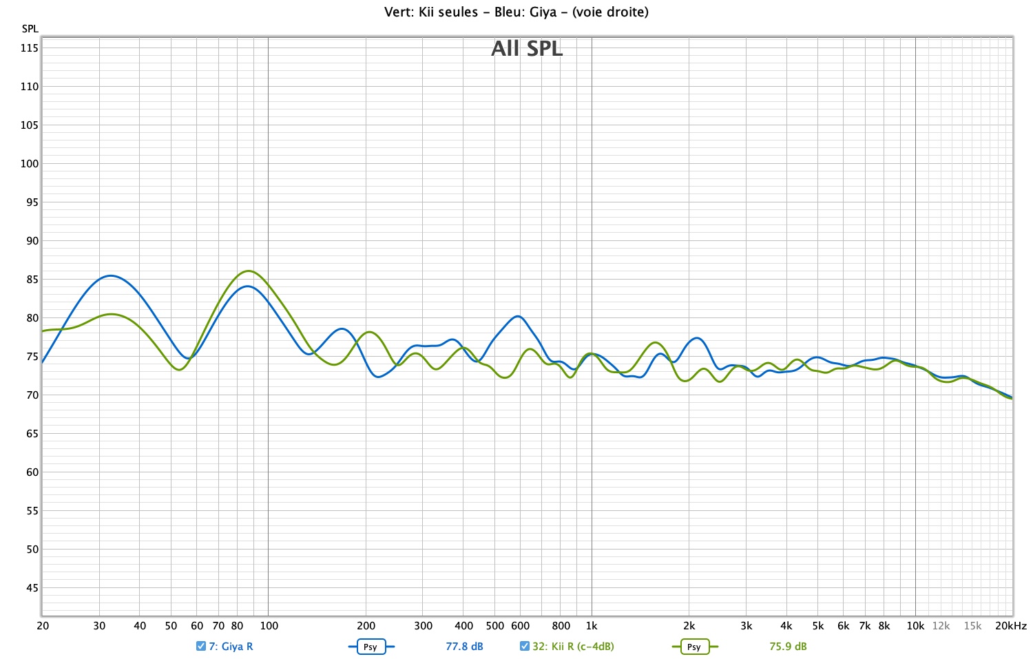

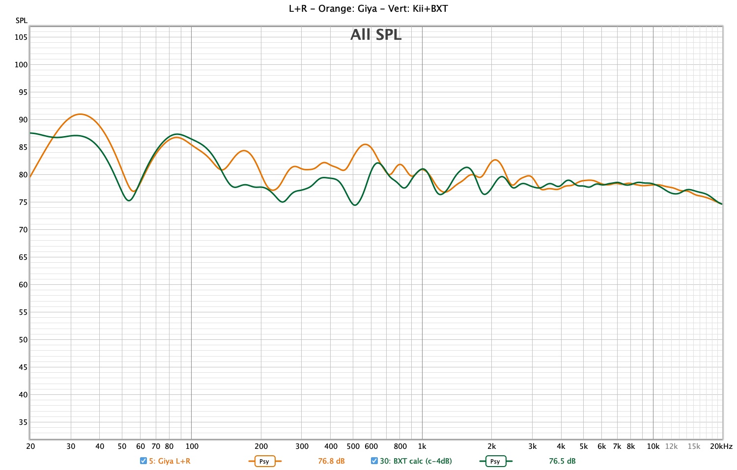

En résumé, pour ceux qui ne voudraient pas analyser les graphes ci-dessous, ce qui ressort est :

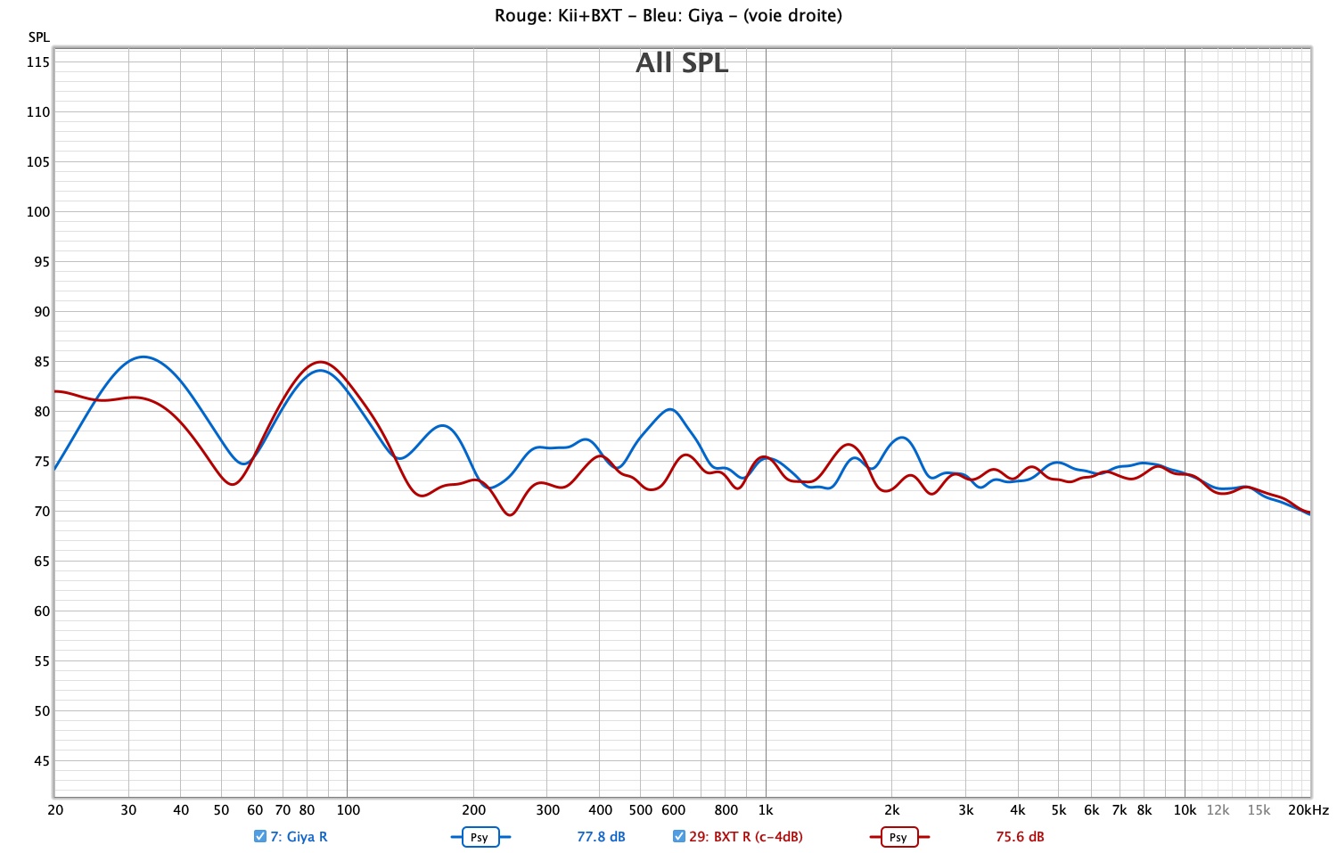

- Courbe amplitude/fréquence finalement assez proche de celle des Giya au même endroit, avec tout de même une extension du niveau de grave jusqu'à 20Hz, le tout avec une distorsion très contrôlée (avec les BXT) ce qui est impressionnant !

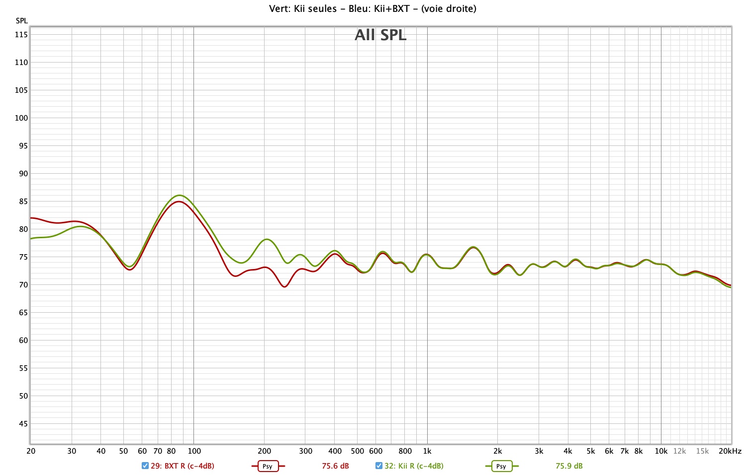

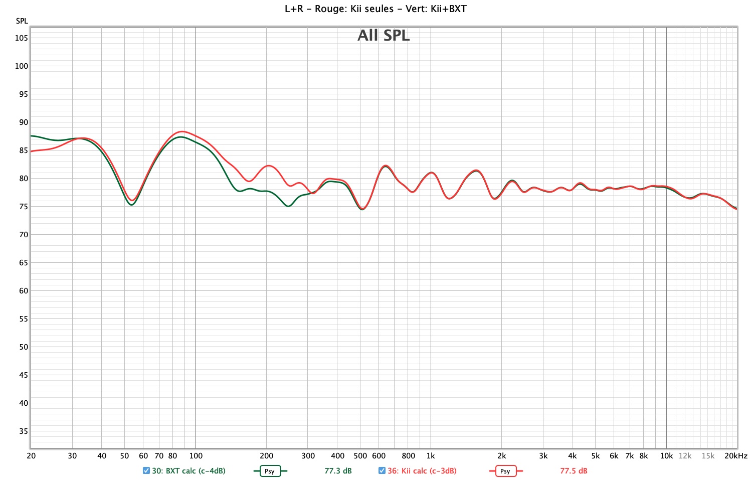

Un niveau entre 150Hz et 600Hz atténué vs les Giya lorsque le BXT est en place (et pas avec les Kii seules), ce que j'interprète comme une conséquence du fonctionnement "cardioide" étendu jusqu'à 700Hz avec les BXT et du montage en "Line Array" qui diminue l'impact des réflexions sol et plafond. C'est probablement ce qui apporte le surplus de lisibilité dans le médium, mais aussi qui enlève un peu de la "chaleur" sur les voix, mais ça reste une hypothèse non démontrée objectivement 🙂 .- Le trainage est parfaitement maîtrisé y compris dans l'extrême grave (sauf à 20Hz mais j'ignore si ceci est vraiment significatif, et je n'ai rien entendu de louche qui pourrait être lié à cela), ce qui est remarquable. Le decay est à l'avenant et est quasi parfait. On voit nettement la meilleure gestion des modes longitudinaux (les ventres à 36Hz et 72Hz sont quasiment invisibles grâce au fonctionnement cardioide et au réglage du contour) et seuls les modes liés à la largeur (ventres à 44Hz et 88Hz) et hauteur (noeud à 55Hz) restent significatifs. Les difficultés liées à la pièce (atténuation du niveau à 55Hz essentiellement lié au noeud créé par la hauteur, et pic à 88Hz sur la voie droite lié à un mode de la largeur) restent présentes, mais c'est aussi la conséquence du compromis emplacement enceintes/point d'écoute, et je sais qu'il y a de meilleurs endroits dans cette pièce (mais au détriment du niveau sous 40Hz qui devient gênant avec les Giya).

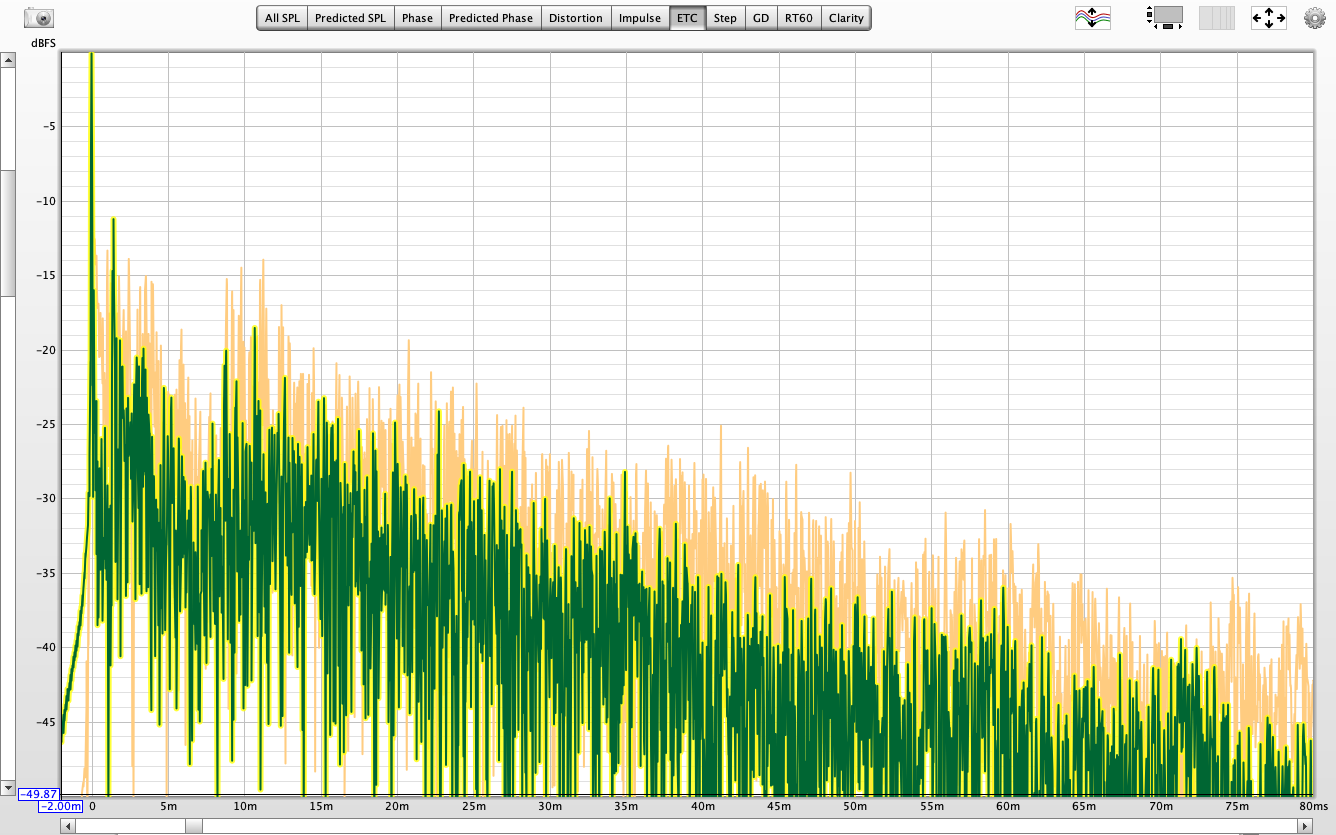

- L'ETC est excellent, presque 5dB de mieux que les Giya dans la gestion des réflexions. Et l'apport des BXT qui permet une gestion cardioide jusqu'à 700Hz (si j'ai bien lu la doc) est évident sur le spectrogramme wavelet, avec un niveau de réflexions qui reste correct malgré la proximité des murs dans cette petite pièce.

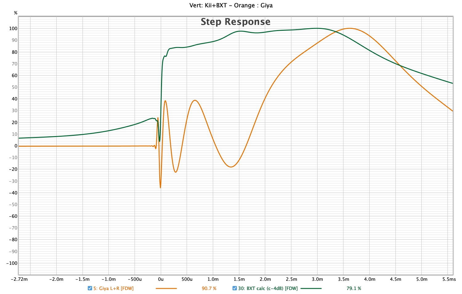

- Enfin, la mise en phase des HPs est parfaite comme en témoigne le STEP, et on peut voir sur le spectro "wavelet" que la phase est parfaitement linéaire jusqu'à quasiment 100Hz (en dessous la pièce prend le dessus), ce qui est remarquable (à comparer avec le même graphe des Giya). On voit aussi l'apport des BXT dans ce domaine car les Kii3 n'arrivent à garder le contrôle de la phase dans cette pièce que jusqu'à 300Hz environ.

D'abord, les amplitudes comparées entre Giya, Kii et Kii+BXT. A noter que si le micro était forcément pile poil au même endroit pour les Kii et Kii+BXT, ce n'était évidemment pas le cas pour les Giya (mesures réalisées un autre jour) et l'emplacement des enceintes n'était pas le même au cm près. Ceci induit quelques variations mineures qui auraient été minimisées si j'avais eu le temps de faire une moyenne sur 9 mesures avec les Kii. Néanmoins, on peut observer la grande similarité des résultats, qui montrent l'excellente cohérence droite/gauche d'une part, et d'autre part les difficultés induites par la pièce dans le grave.
Si on regarde plus précisément ce qu'il se passe dans la zone 150-600Hz (ci-dessous sur la voie droite, mais c'est pareil à gauche), on voit que le niveau des Kii seules et des Giya est assez similaire, alors qu'il est plus faible sur les Kii+BXT.
Mais si on regarde le champ direct uniquement (estimation obtenue avec un fenêtrage "frequency dependent") on voit que le niveau du champ direct est bien le même entre 150 et 600Hz entre les Giya et les Kii+BXT (et idem pour les Kii seules), ce qui semble confirmer que le "Line Array" et le fonctionnement cardioide réduisent les réflexions dans cette zone. On peut donc penser que l'impact audible sera une meilleure lisibilité du bas médium/medium grace à un meilleur rapport champ direct/champ réverbéré dans cette plage de fréquences.

Pour ce qui concerne les réflexions, on peut voir que l'ETC est environ 5dB inférieur avec les Kii+BXT qu'avec les Giya. Ceci montre le bénéfice de la directivité contrôlée dans une petite pièce. L'ETC est le point le plus faible dans cette pièce avec les Giya, même si les traitements passifs le rende quand même correct.

Le dernier graphe montre le step comparé Kii+BXT vs Giya, et l'alignement parfait des HPs des Kii+BXT vs le filtre à 24dB/octave des Giya.
Un niveau entre 150Hz et 600Hz atténué vs les Giya lorsque le BXT est en place (et pas avec les Kii seules), ce que j'interprète comme une conséquence du fonctionnement "cardioide" étendu jusqu'à 700Hz avec les BXT et du montage en "Line Array" qui diminue l'impact des réflexions sol et plafond. C'est probablement ce qui apporte le surplus de lisibilité dans le médium, mais aussi qui enlève un peu de la "chaleur" sur les voix, mais ça reste une hypothèse non démontrée objectivement 🙂 . - Le trainage est parfaitement maîtrisé y compris dans l'extrême grave (sauf à 20Hz mais j'ignore si ceci est vraiment significatif, et je n'ai rien entendu de louche qui pourrait être lié à cela), ce qui est remarquable. Le decay est à l'avenant et est quasi parfait. On voit nettement la meilleure gestion des modes longitudinaux (les ventres à 36Hz et 72Hz sont quasiment invisibles grâce au fonctionnement cardioide et au réglage du contour) et seuls les modes liés à la largeur (ventres à 44Hz et 88Hz) et hauteur (noeud à 55Hz) restent significatifs. Les difficultés liées à la pièce (atténuation du niveau à 55Hz essentiellement lié au noeud créé par la hauteur, et pic à 88Hz sur la voie droite lié à un mode de la largeur) restent présentes, mais c'est aussi la conséquence du compromis emplacement enceintes/point d'écoute, et je sais qu'il y a de meilleurs endroits dans cette pièce (mais au détriment du niveau sous 40Hz qui devient gênant avec les Giya).
