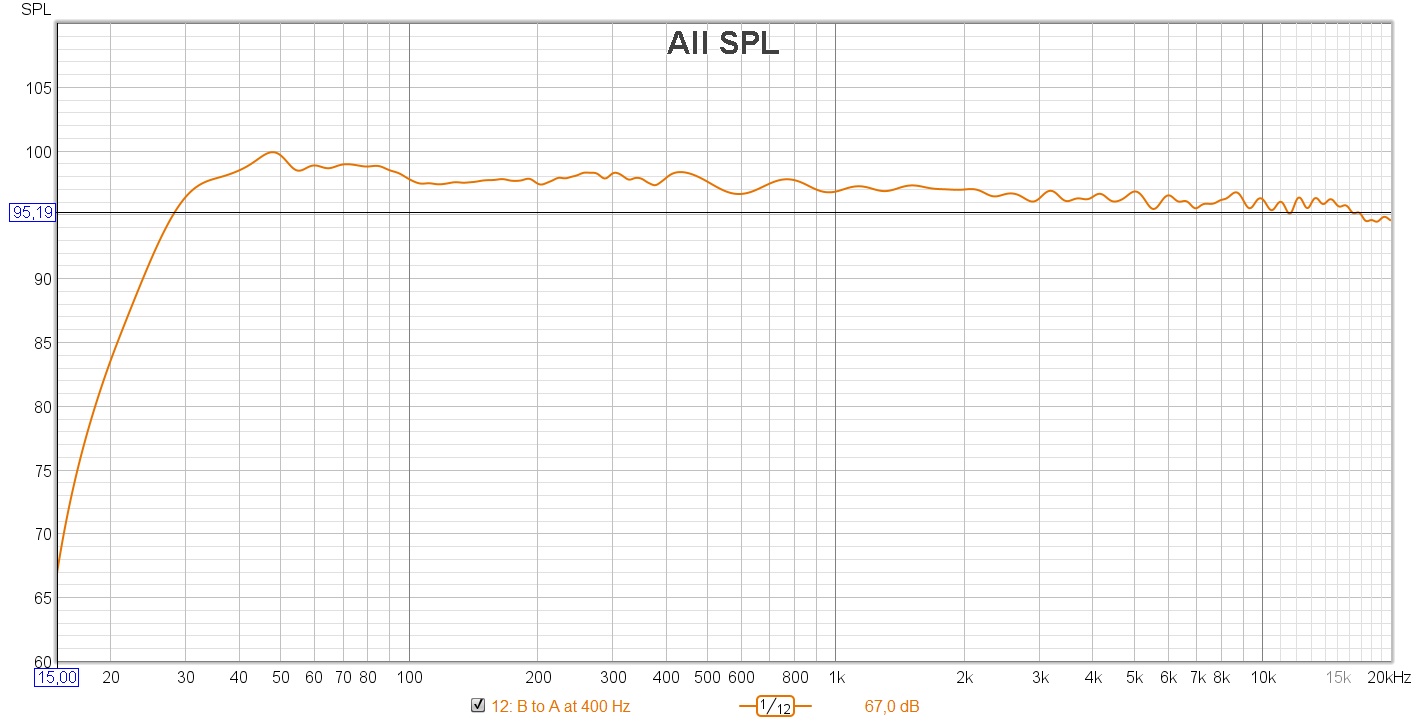

Citation de almat le 22 mai 2022, 11:46Citation de Fledermaus le 22 mai 2022, 11:04Tout à fait, absolument ?
Je plussoie éberluément ... Tudieu mais qu'est-ce donc que cette belle ligne droite ? 😀 🙄 😉

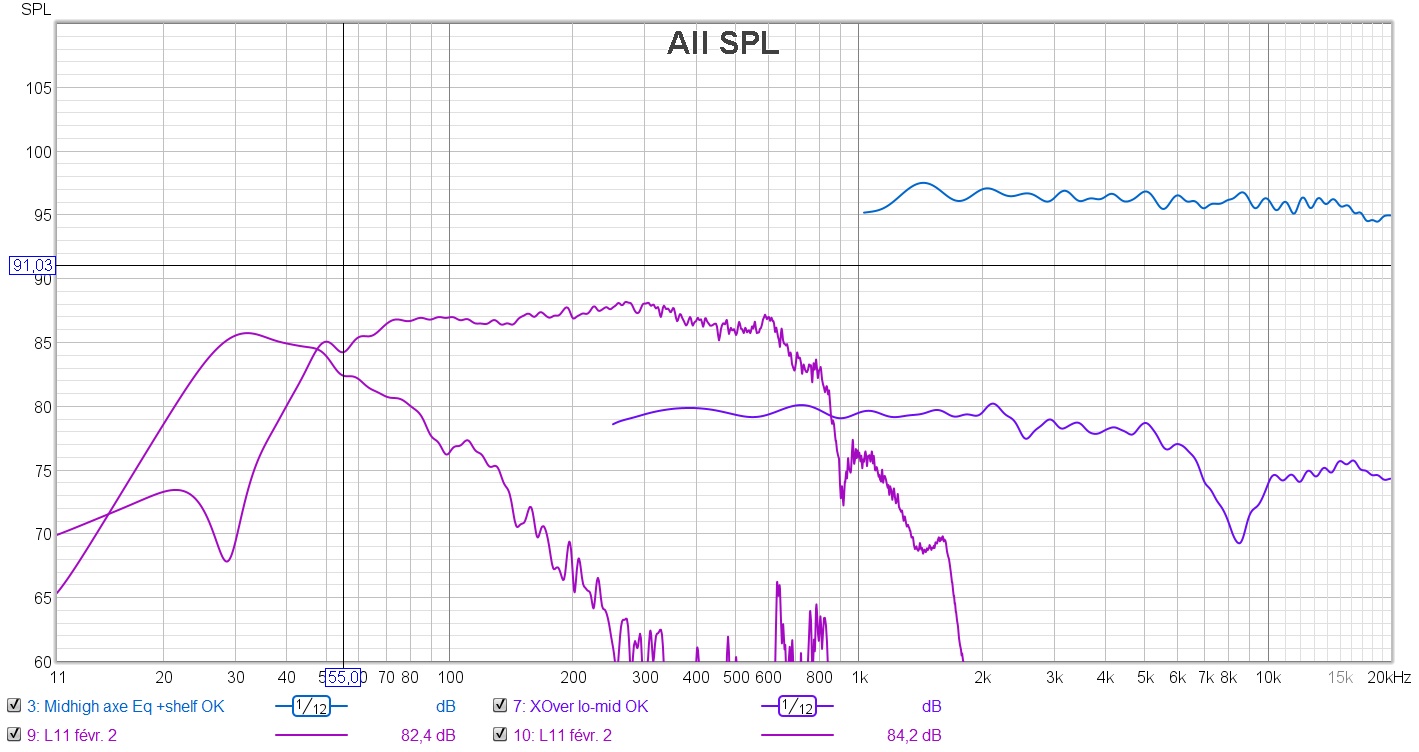

Citation de Fledermaus le 22 mai 2022, 12:06C'est ce que j'obtiens en fusionnant-raboutant les near-field de l'ėvent et du boomer d'une part, les mesures des transitions grave-medium et medium-aigu dans l'axe d'écoute en semi near-field d'autre part, de mon proto de Frankensprecher...
Les pièces détachées :
La fabrication des 500 premières paires est en cours, j'y reviendrai sur le fil approprié ! 😉
