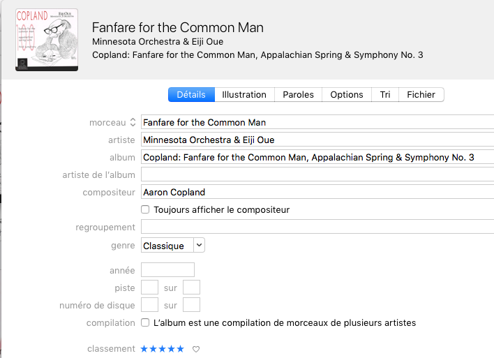

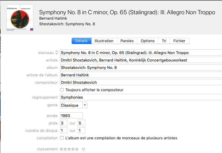

Dans la configuration HPS, nous avons par exemple écouté Shostakovitch, Copland de 0 à -2dBFS. Au final +110dB théorique à 40Hz. Pour obtenir un SPL supérieur il faut augmenter la surface des HPs de grave et éventuellement l'amplification, c'est prévu par l'adjonction d'un caisson de grave par enceintes, ce qui augmenterait automatiquement le niveau max de 6dB.

Pour "Shostalovitch Copland", c'était quoi les dB max au point d'écoute? Une référence des pistes?
Pareil on devait pas être loin des 110dB 40Hz. S'il fallait mettre un chiffre en face des CR de Philippe et Fabien, ce serait celui-là ou pas loin.
Maintenant un chiffre c'est une chose, la sensation ...
