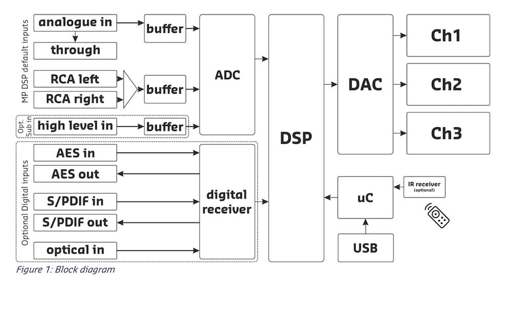

Pas que, il y a toujours eu 1 ou 2 filtres actifs, à l'heure actuelle c'est MP-DSP main
https://www.hypex.nl/product/mp-dsp-main/165
Pas de souci avec asr, pour comparer, dans une Kii Three + BXT c'est le même type de DSP qui est utilisé, pas une flopée de Tambaqui ... idem pour les autres enceintes actives.
Si je relis bien les CR de Philippe et Fabien, je n'y vois pas la moindre réticence.
Au temps pour moi, je ne connaissais pas ce produit chez Hypex.
Pour fixer les idées et le vocabulaire, un DSP c'est un logiciel de traitement numérique, rien d'autre. On y entre en numérique et on en sort en numérique. C'est un abus de langage d'appeler DSP qq chose qui intègre un DAC et un ADC.
Cf le diagramme de ce "DSP" Hypex

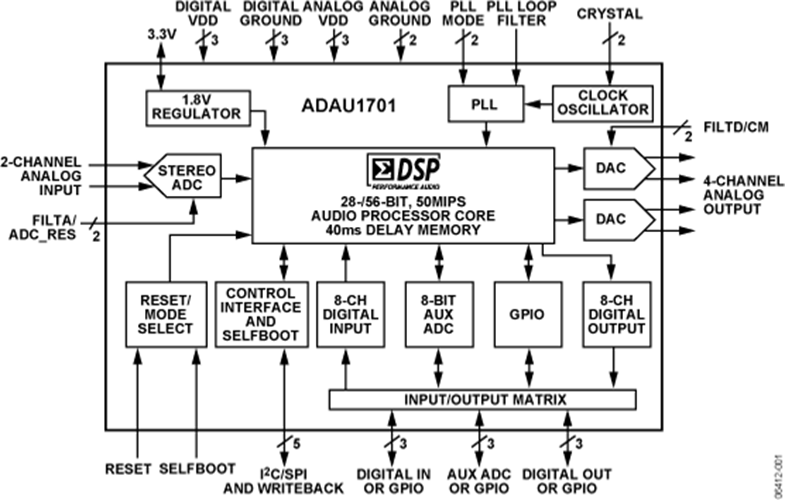

Pour le Mini DSP en présence du coup: Analog Device ADAU1701, inclusion de 4 dacs pour la sortie analogique, Analog Device donc pour la partie dac.
https://www.analog.com/en/products/adau1701.html#product-overview
Citation de Nico le 9 février 2022, 12:34Pour le Mini DSP en présence du coup: Analog Device ADAU1701, inclusion de 4 dacs pour la sortie analogique, Analog Device donc pour la partie dac.

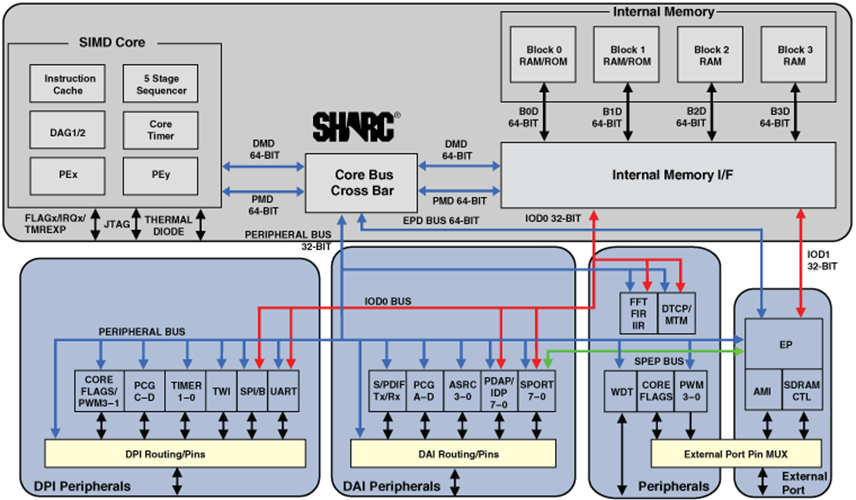

https://www.minidsp.com/products/minidsp-in-a-box/minidsp-2x4-hd
https://octopart.com/datasheet/adsp-21489kswz-4b-analog+devices-19678061
32 bits
32 bits
Et même floating ... balle au centre ? 🙄
Je plaide coupable ?
Le DSP de Mini DSP travaille bien en flottants.
Mais je n'ai pas trouvé d'infos sur les DAC utilisés. Le "DSP" d'Analog Devices n'en comporte pas sur le diagramme.
Merci de bien relire la doc miniDSP ... ?

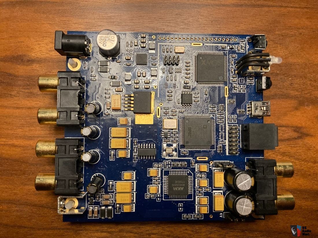

Arff selon les sites ils n’orientent pas vers les mêmes composants désolé, ADSP-21489 donc pour le MiniDsp 2x4HD
Hd
Pas de dac intégré au DSP ci dessus. Un AKM AK4626 est utilisé en sortie de DSp sur le Mini DSP 2x4HD, dac au rapport signal bruit de 103db, un compromis donc sur la partie dac qui fixe une limite, même si bien entendu la qualité d’écoute est au rendez vous 🙂 Ci dessous la puce est en bas, elle assure la double fonction ADC pour l’entrée analogique en 24/96 et dispose de 6 canaux de conversion numérique analogique en 24/192, rien à voir avec le DSP donc.
