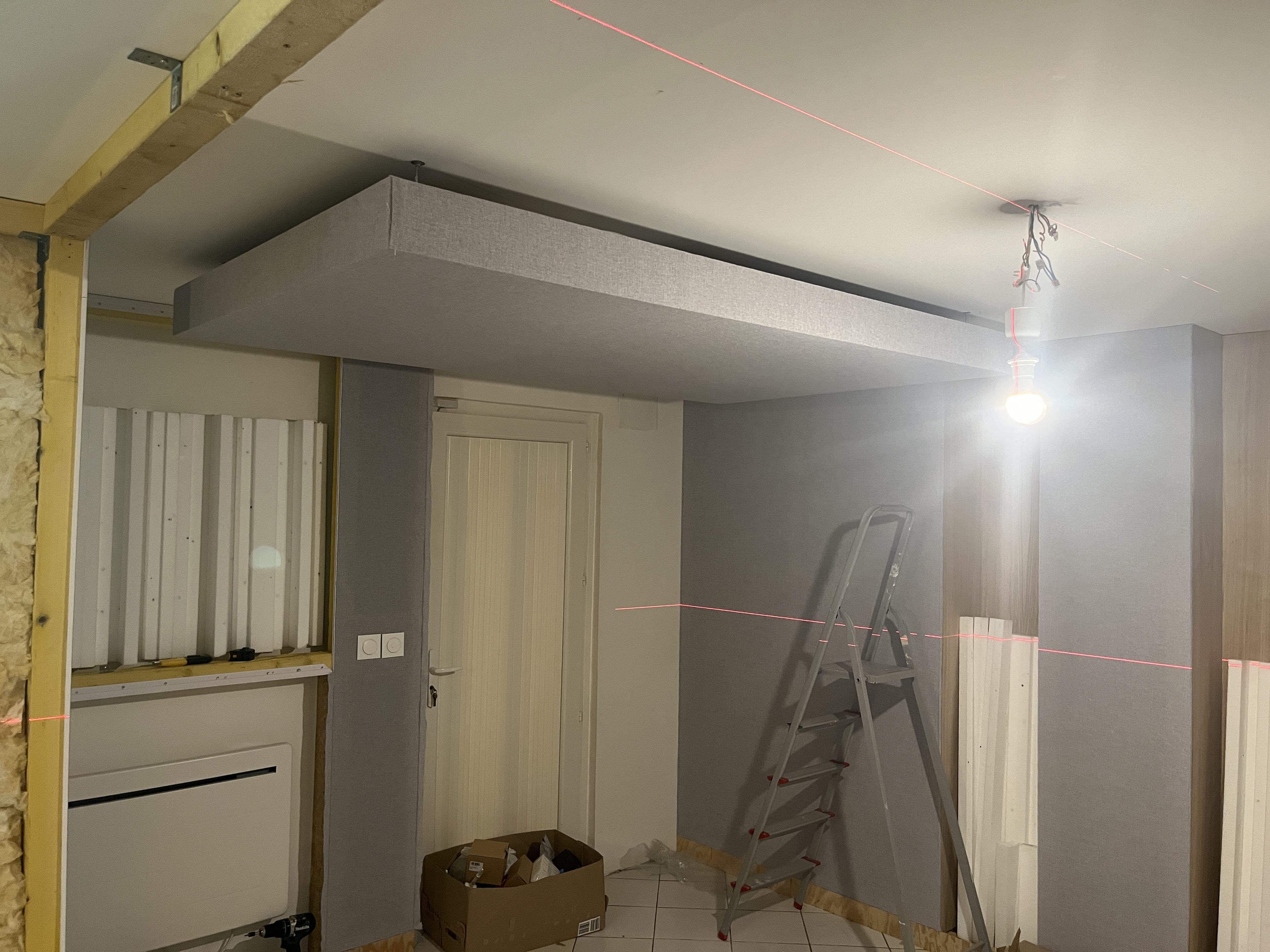

Pose du premier panneau de plafond, et j'ai participé!! Trop fier!!!
Tout sera terminé ce soir ou au plus tard demain midi. Il reste à faire sur place le panneau (absorbant) central et l'entourer de tissus, de poser le lé de tissus au dessus du radiateur et un petit lé au dessus de la porte d'entrée, et coller des contreplaqués avec du tissus cloué autour de la porte d'entrée, radiateur etc.

Tous les panneaux de plafond sont posés. Julien finit ce soir. Sauf le module de diffusion sur la porte principale qu’il fera dans son atelier, le contreplaqué qui m’a été livré est trop gondolé. Les étagères des placards arrière seront aussi pour un peu plus tard.
