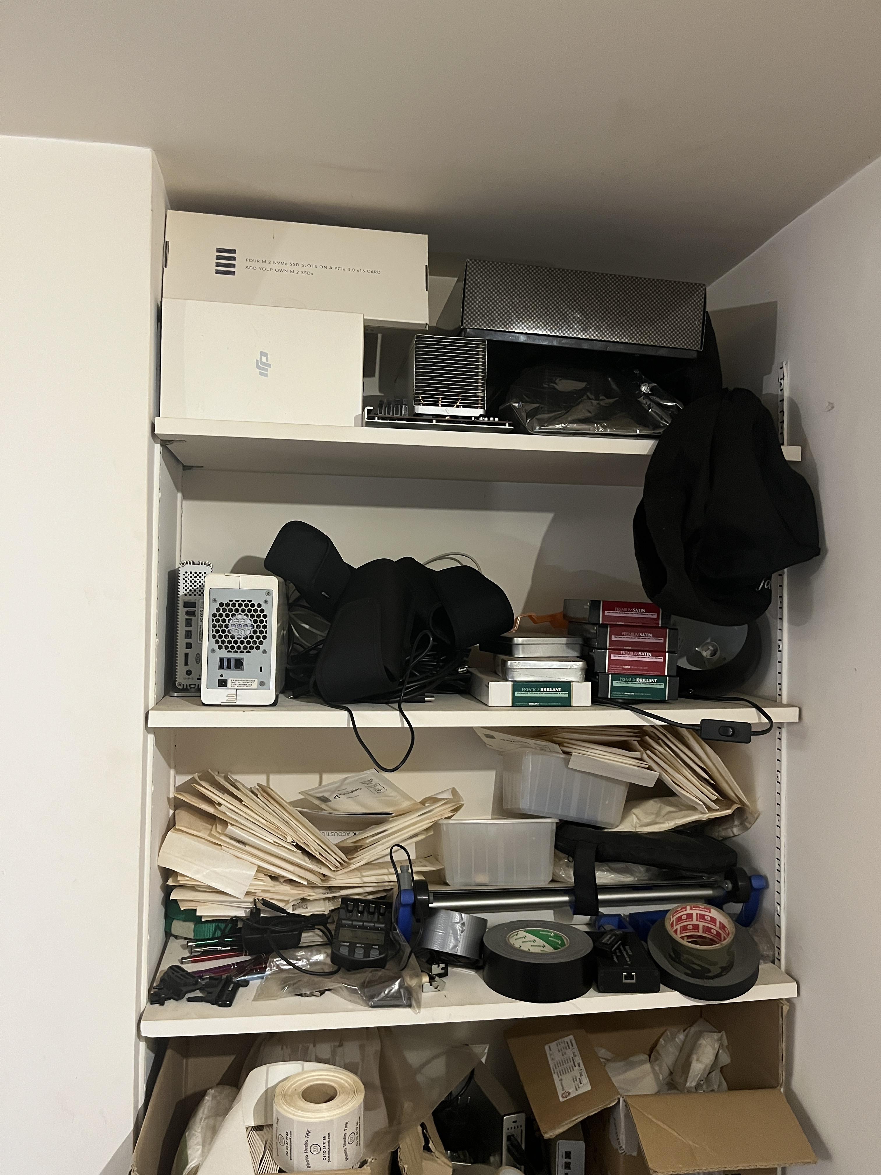

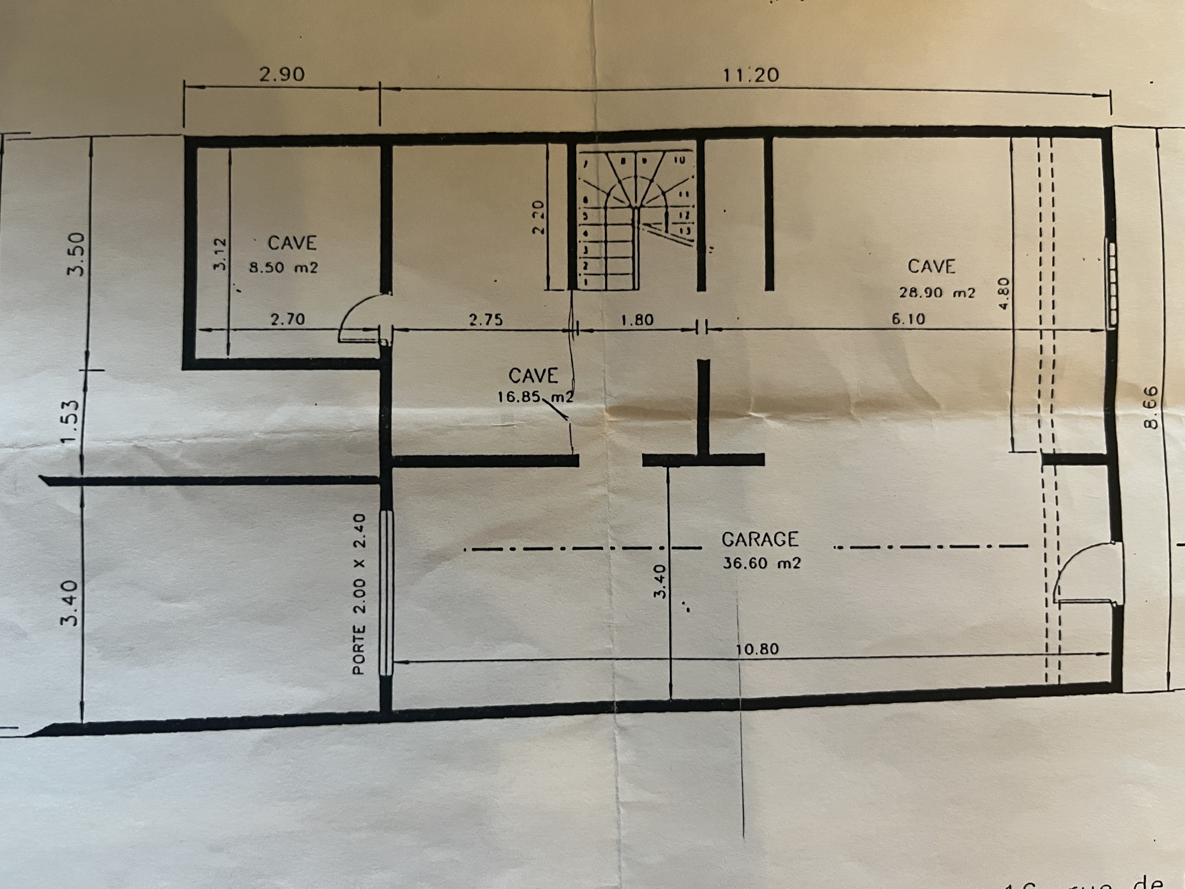

Voici le plan initial. Seul le bout à droite me pose question. On a demandé des modifications en cours de construction pour avoir une cloison et l'électricité. Le décrochage à droite correspond à ce "bout", il s'agit d'étagères dans mon bureau. Mais ce "bout" n'est éventuellement que vers le plafond (voir seconde photo) mais peut-être un pilier a-t-il été rajouté (au "son").
Enfin, l'électricité passe dans les plinthes (radiateurs et prises), et il est hors de question qu'il n'y ait pas un travail conjoint électricité-maçonnerie, il y a 30 ans, pendant la construction, j'avais déjà du intervenir assez vertement plusieurs fois tant c'était "chacun son domaine" entre électricité, maçonnerie et plomberie.

Il ne s'agit pas d'un mur porteur, comme tu peux le voir sur la photo des étagères, il n'y a pas de "mur"!
Mais peut-être transformation du mur initial en linteau porteur avec  rajout d'un pilier porteur.
Ou peut-être pas de linteau, mais juste un pilier.
Les dimensions que tu as indiquées sont les bonnes, j'ai indiqué 5 mètres dans mon premier post à ce sujet...
