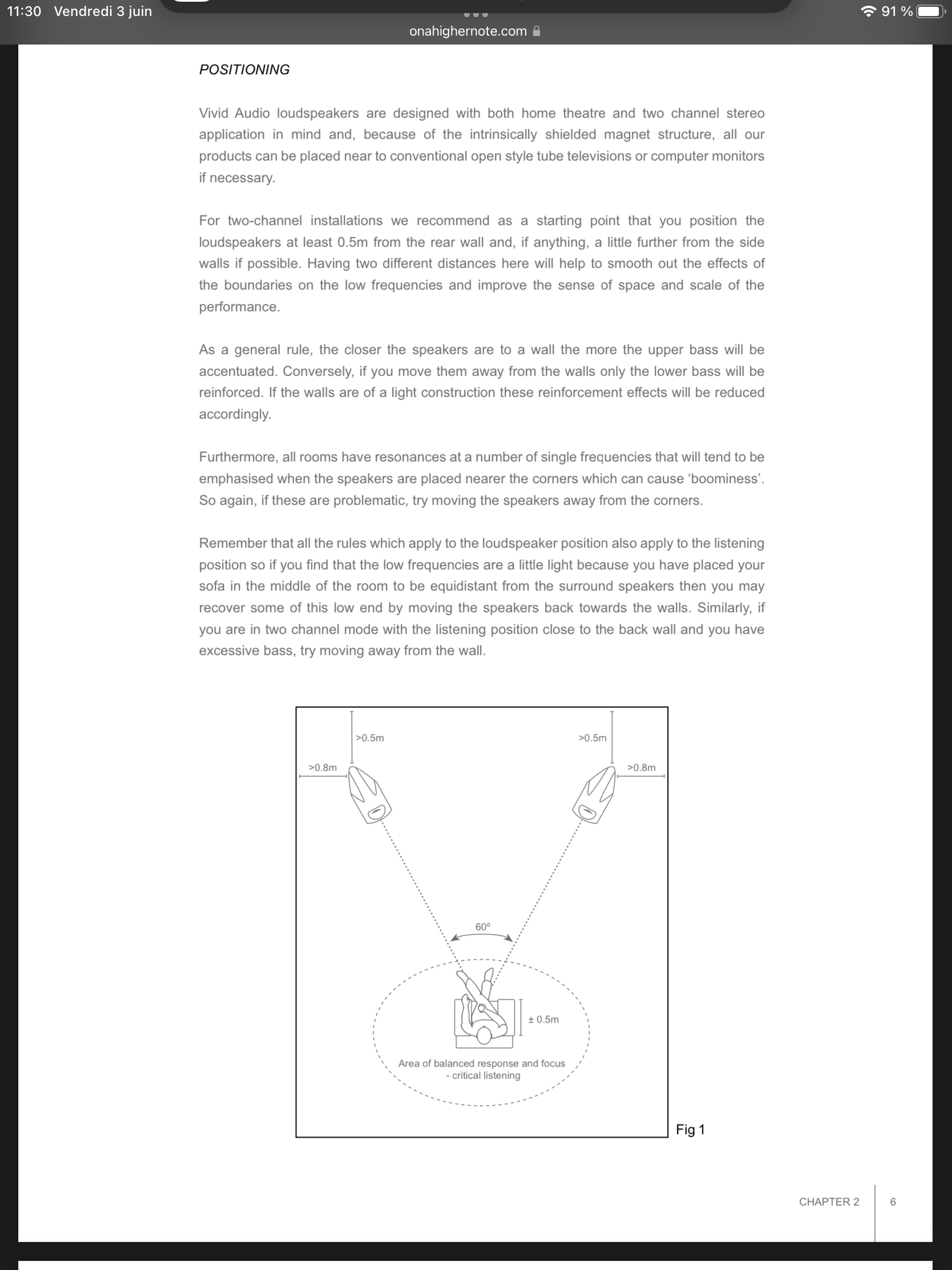

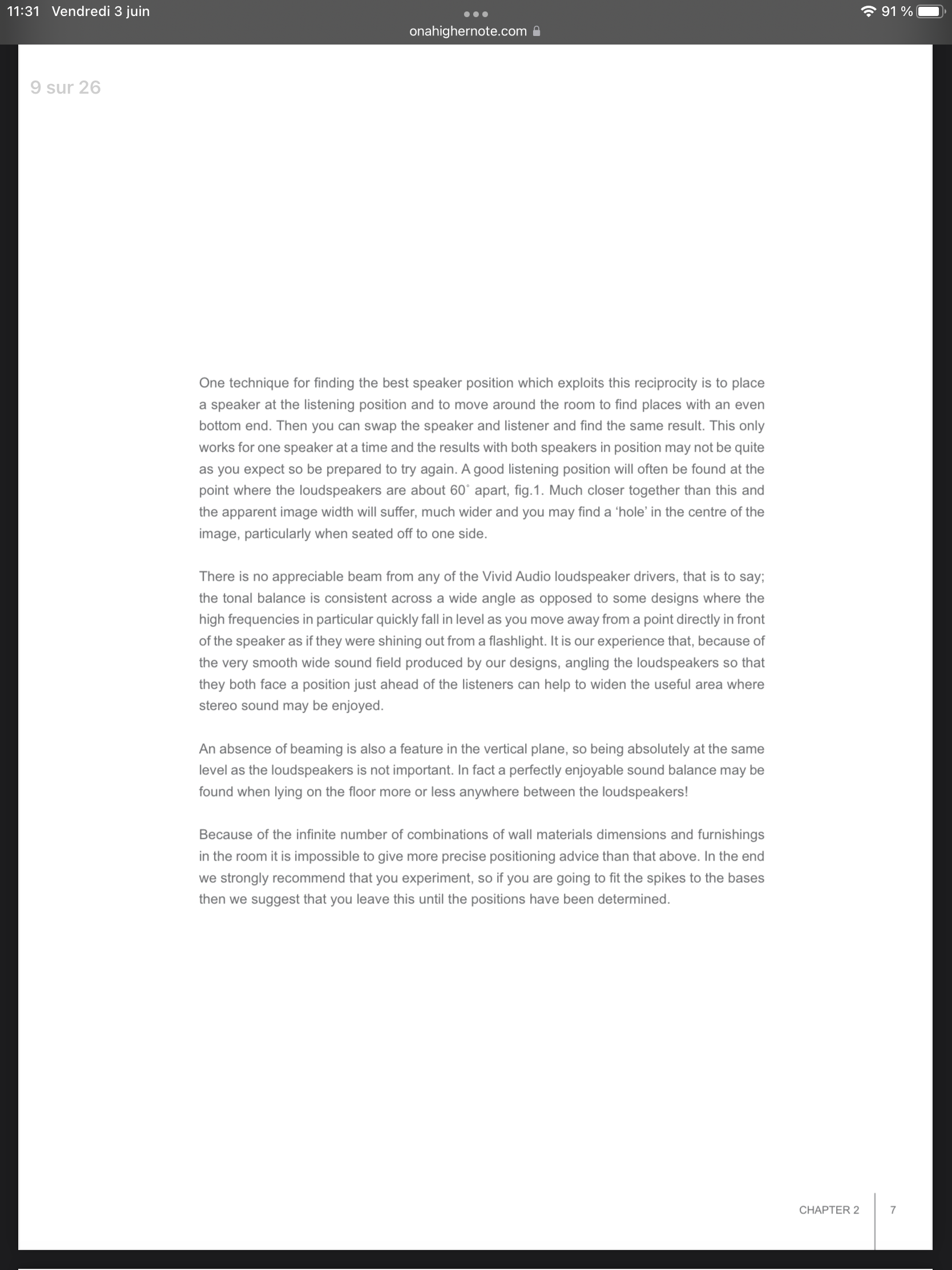

Citation de almat le 3 juin 2022, 10:59Citation de filidan-pda0 le 3 juin 2022, 09:29Vivid ne donne pas vraiment d'argumentaire, ils donnent des recommandations.
Et donc ces recommandations il les formulent comment ? C'est pas pour être polémique c'est juste pour savoir, j'ai pas vu de manuel d'utilisation sur leur site et je n'ai pas vraiment l'intention d'acheter des Vivid ... 😉
C'est un de leurs atouts pour la qualité des timbres et la cohérence du champ sonore sur une large zone d'écoute, mais c'est aussi un inconvénient dans une petite pièce car l'intensité des réflexions latérales est plus importante, donc il faut traiter en passif de façon cohérente.
Pareil, je n'ai pas de problème avec la directivité des uns et des autres, c'est toujours une affaire de compromis. Atouts et qualités ... Si les Kii sonnent au moins aussi bien que les Vivid, il semble que des chemins différents mènent au même résultat.
Citation de filidan-pda0 le 3 juin 2022, 11:11Je n’ai plus la doc sous la main car elle est partie avec les G3 🙂

Citation de almat le 3 juin 2022, 11:19Citation de filidan-pda0 le 3 juin 2022, 11:11Je n’ai plus la doc sous la main car elle est partie avec les G3
Raaahhh, Thierry pourra peut-être nous en dire plus la semaine prochaine, pour l'instant je pense qu'il est pris par son taf ...
