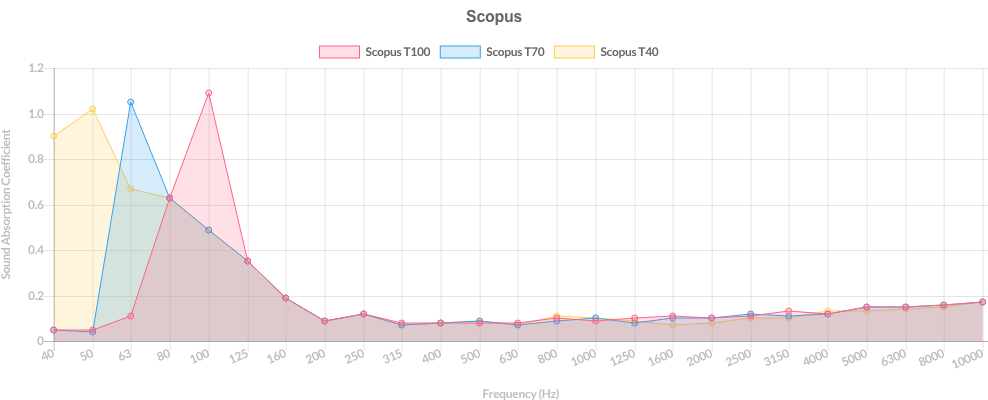

J'ai commandé 8 bass traps Gik Scopus accordés à 35 Hz. Ils font partie de ce qui se passera "derrière", à la fois comme bass traps pour diminuer le trainage, mais aussi comme "support" d'éléments diffusants pour gérer le moins mal possible le renfoncement.

Les 8 Scopus à 35Hz ce sera très intéressant de mesurer l'effet, car avec un peu de chance, il agiront aussi entre 50 et 70Hz ce qui sera très favorable à la réduction du trainage dans cette zone aussi. Tu les as pris avec le diffuseur alpha ou bien sans diffusion ? Dans tous les cas, avec 8 panneaux, ça fait presque 3m2 de surface, ça devrait commencer à se voir sur le trainage !
La surface que j'ai achetée, c'est effectivement ce que j'ai estimé au doigt mouillé ce qui avait une chance d'être efficace...
35 Hz, c'est la fréquence minimale qu'ils proposent. Voilà les courbes pour les fréquences accordées à 40, 70 et 100 Hz.
Je les ai pris avec la même diffusion 2D que les autres panneaux, à la fois pour l'esthétique et pour la diffusion en elle-même.
C'est évidemment un pari à moitié à l'aveugle.
J’avais été un peu déçu par les 2 miens mais en fait ce sont eux qui ont tué le trainage à 72Hz qui était très gênant chez moi (alors que l’amplitude était sans problème !) en les mettant derrière entre les enceintes.
je pense que 8 chez toi derrière les enceintes ça devrait être pas mal. D’autant qu’avec le reste de panneaux dont tu disposes, il y a de quoi faire !
Deux, je pense que ça n'est pas la bonne surface. et avec 8, je n'en suis même pas certain...
Je ferai évidemment plusieurs essais et mesures, mais la première config que je vais tester, c'est 4 ou 6 derrière les enceintes, et 4 ou 2 sur les côtés du point d'écoute...
Oui tu peux essayer plusieurs configurations facilement. Mais je parie que ce sera 4 derrière chaque enceinte qui sera le plus efficace.
