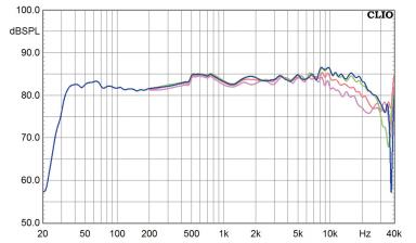

J'ai trouvé ceci sur un test des G3 sur Test Hifitest.de , un peu succinct....ou j'ai loupé quelque chose! https://www.hifitest.de/test/bildergalerie/lautsprecher_stereo/vivid_audio-giya_g3_10576/1#b
merci je vais relire...
