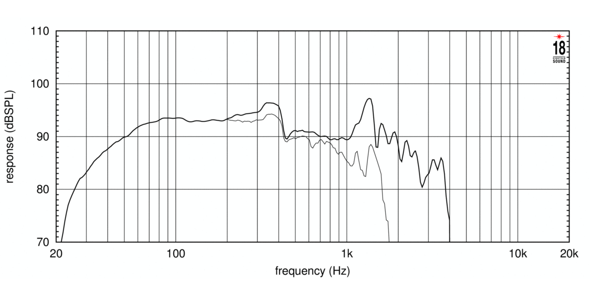

Bah c'est bien à peu près flat jusqu'à 1500 Hz (l'axe des abscisses porte 2 fois "1kHz", c'est une typo, il faut bien sûr lire 1 et 2 kHz), on peut juste supposer que la directivité se rétrécit du grave à l'aigu et que le raccordement à un médium qui arrose large à partir de 1k risque d'être un peu funky....
Quant à la reponse sous les 300 Hz, elle dependra essentiellement de la charge et du comportement de la pièce - surprise !
Ah pardon, tu parles de ça ?
Faut pas, c'est une mesure normalisée sur baffle plan mesurant genre 1,50 m sur 2, tous les HP font ça, suffit de regarder les catalogues... dans une boîte fermée ou résonante judicieusement accordée, c'est une autre histoire !
Édit : en fait le baffle IEC fait dans les 2m x 2m50 pour un 30 cm :
Pas de souci, jusqu'à preuve du contraire c'est dû au court-circuit acoustique inhérent au baffle plan utilisé pour la mesure :

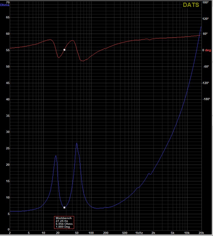

J'ai diminué le SPL de l'évent d'une petite dizaine de dB, il me semble, pour faire coïncider évent et HP sous la fréquence d'accord, comme suggéré ailleurs par @wakup2 .
Je regarderai les données brutes tout à l'heure, ainsi que la courbe d'impédance. ; et puis je ferai un essai en calant un bout de tasseau dans l'évent, pour voir si ça remonte un peu l'accord.
Pour l'absorbant le volume de la boîte en est rempli environ aux 2/3, en veillant à ce que l'air circule entre le HP et l'évent je pourrais aller jusqu'à 4/5e mais je vais d'abord essayer de diagnostiquer mon pic traînant à 52 Hz, là...

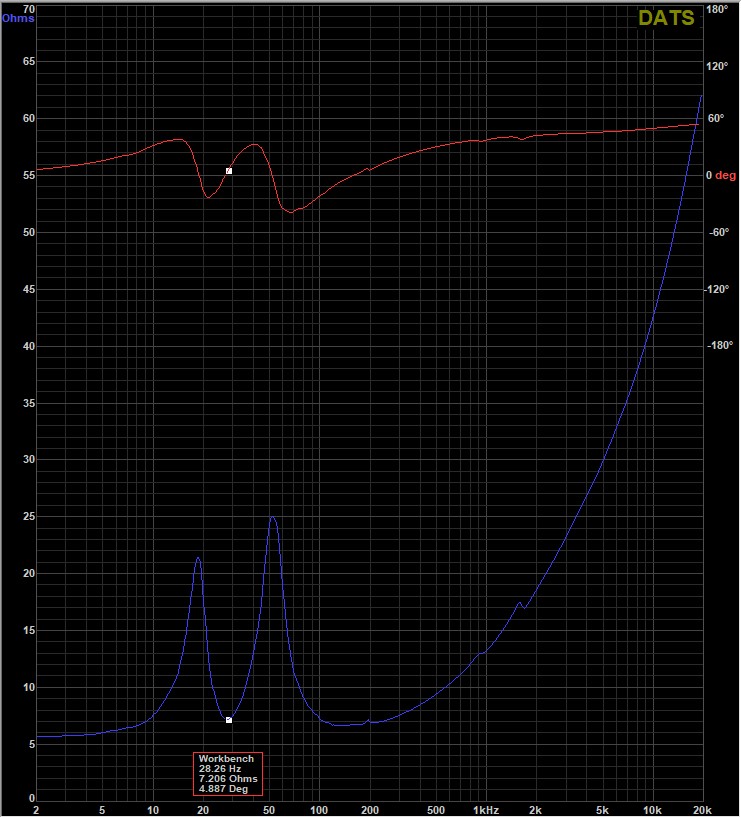

Ouais bah j'ai raccourci l'évent de 2 cm et gagné 1 Hz, à ce rythme-là on est pas rendus :
J'étais parti d'une simulation WinISD, mais quand je mesure le HP (avec le DATS de Dayton) j'obtiens effectivement des valeurs assez éloignées de celles du datasheet que j'avais utilisées, genre fs=36, mms=98, qts=0.47... y'a que Re que je trouve conforme !
