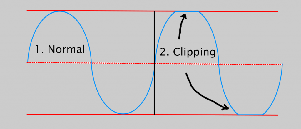

En numérique, 0 dBFS représente le niveau maximal d'une piste. Lors du mastering d'une piste, il est "recommandé" d'utiliser un "Headroom", c'est à dire un espace entre le niveau maximal de la piste et 0 dBFS. Si l'on dépasse 0dBFS, bonjour les distorsions qui arrivent même à faire tourner le lait.
La meilleure notion pour mesure le Headroom est le "True Peak", mesuré en dBTP, et qui représente le "vrai" pic qui peut exister entre deux échantillons (et pas uniquement le pic des échantillons).

Même en imposant entrée du Trinnov -3dB, même en limitant fortement les boosts, en activant la correction, on se tape le 0 dBFS et de la distorsion quoi qu'en dise Trinnov.
Sur le NAD M2 que j'utilisais auparavant, (entrée numérique), il y avait un disposif qui détectait et gérait les passages au dessus du 0 dBFS et empêchait toute distorsion.
Avec le Tambaqui ce n'est plus le cas. Et je me tape des distorsions dans les forte d'orchestre (Honeck Beethoven par exemple avec son -0.3 dBFS systématique).

- sur les albums à headroom trop faible ou inexistant, le -6dB en entrée a l'air de supprimer les écrêtages (clipping en anglais), mais suivi par la correction, cela produit des effets très (très) mauvais sur les timbres. Pourquoi, je n'en sais strictement rien.
Pour mémoire, le clipping, c'est ça:
