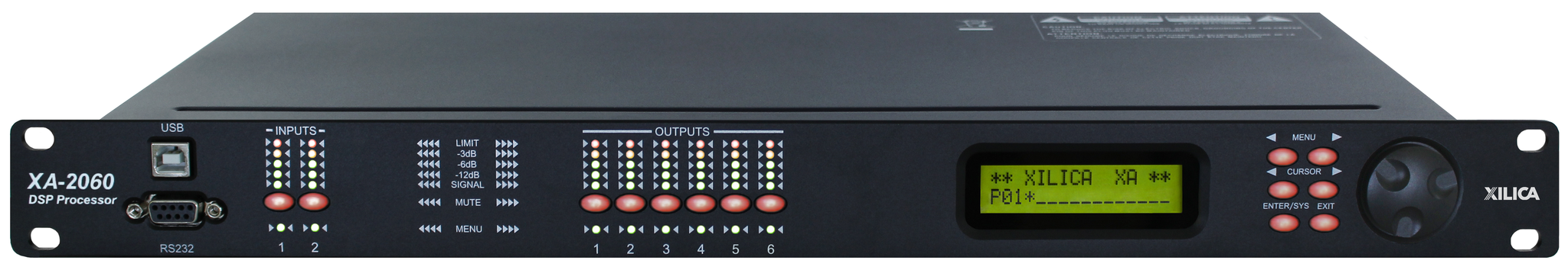

d'un processeur Xilica XA-2060 en filtre actif :
