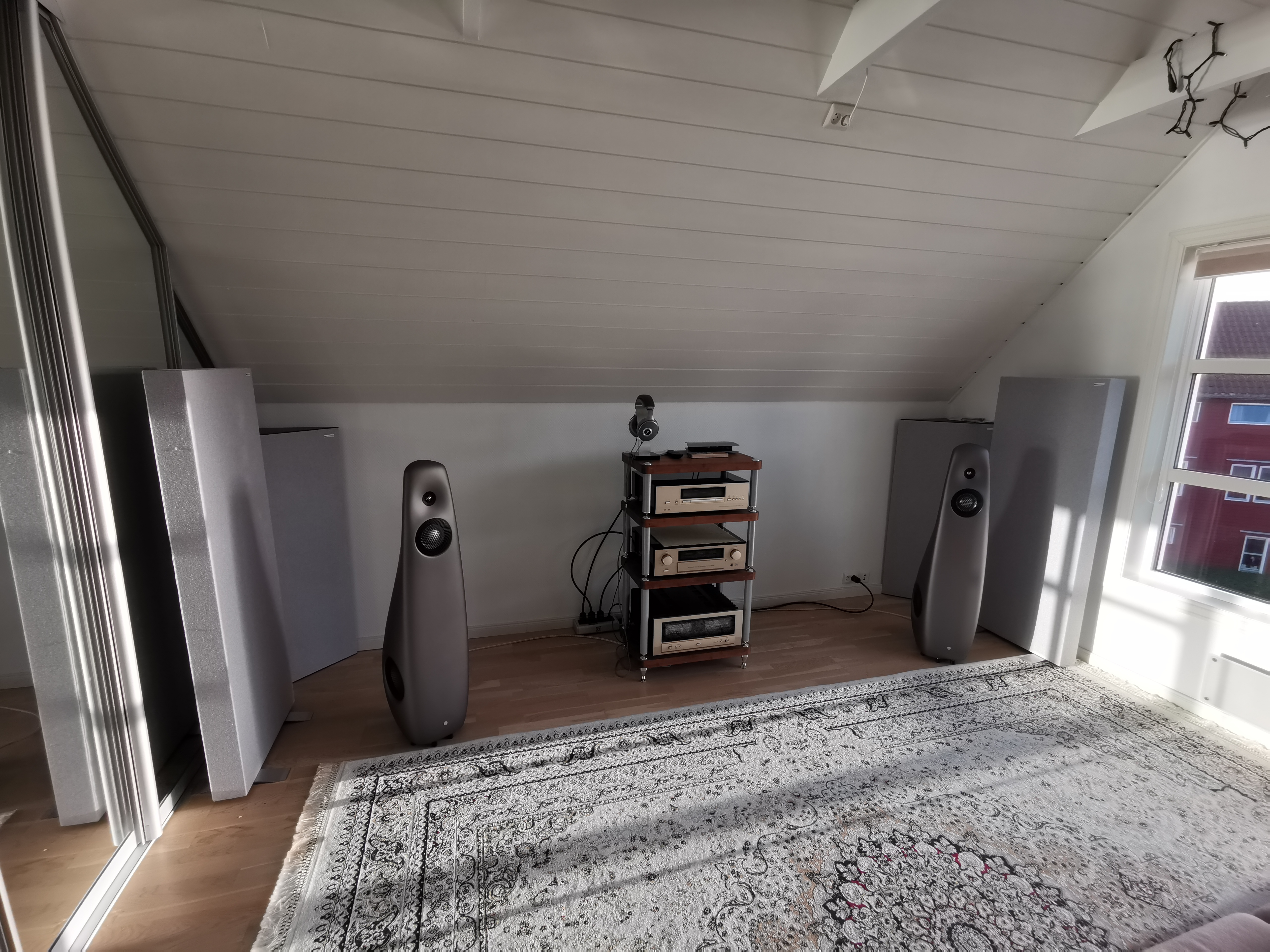

Cela avance , les mesures a suivre
Ceux ci
2 narrow (1200x300mm) GIK 244 full range bass traps, evenly spaced in between the Tri Traps, to cover the junction on the front wall.
je les ai mis derriere moi et la position d écoute car a la jointure des murs c est pas terrible et le WAF est tres négatif
Je ferais une mesure dédiée.
plan de mesure:
1- vide comme reference comme indique par Phillipe
2- les cornner trap
3- les sides
4a- derrier moi les 2 narrow
4b - a la jointure murs
Note: Apres une longue attente je vais séparer les meubles hifi en deux pour le faire moins haut et les rapprocher du mur du fond
ca cest le test 5

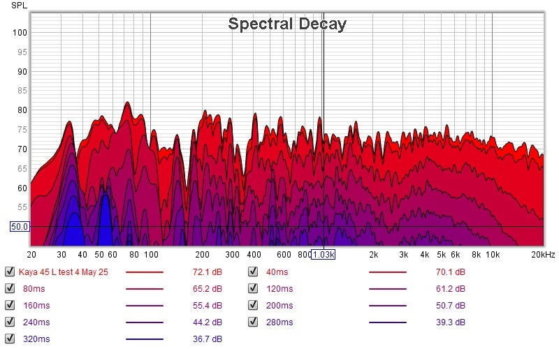

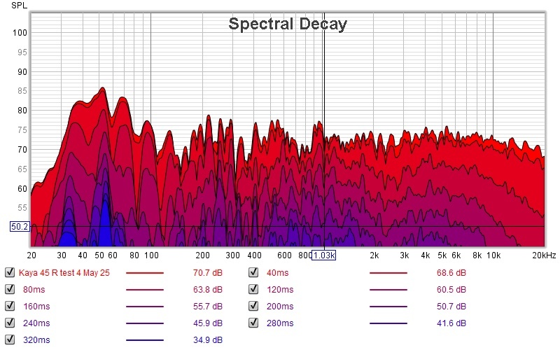

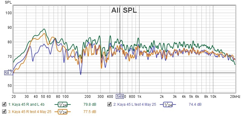

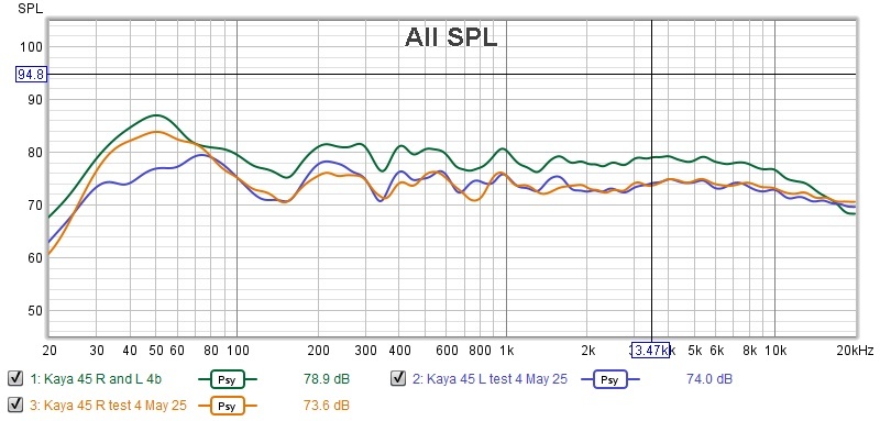

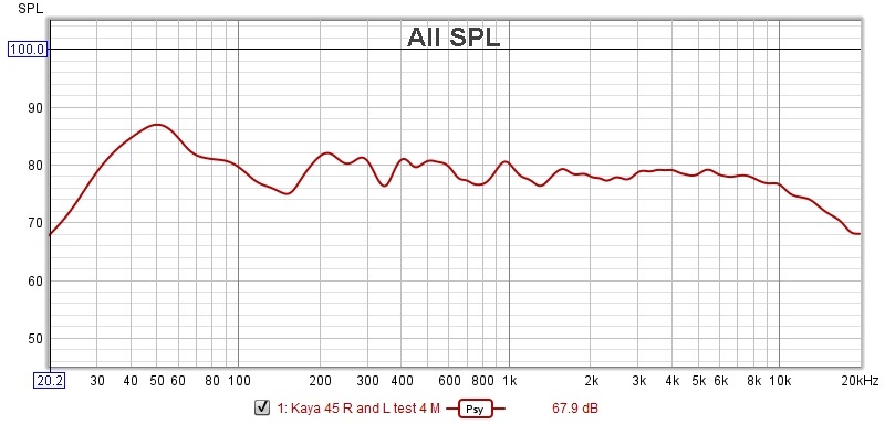

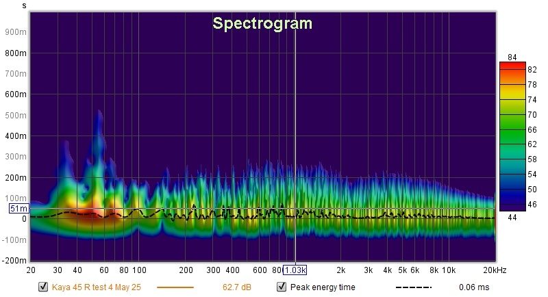

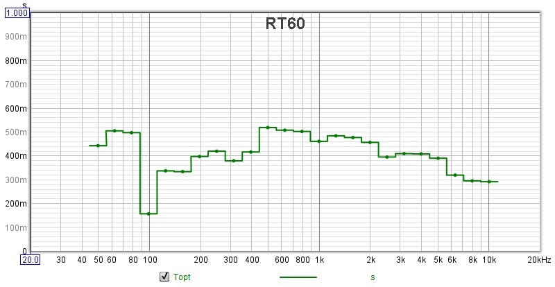

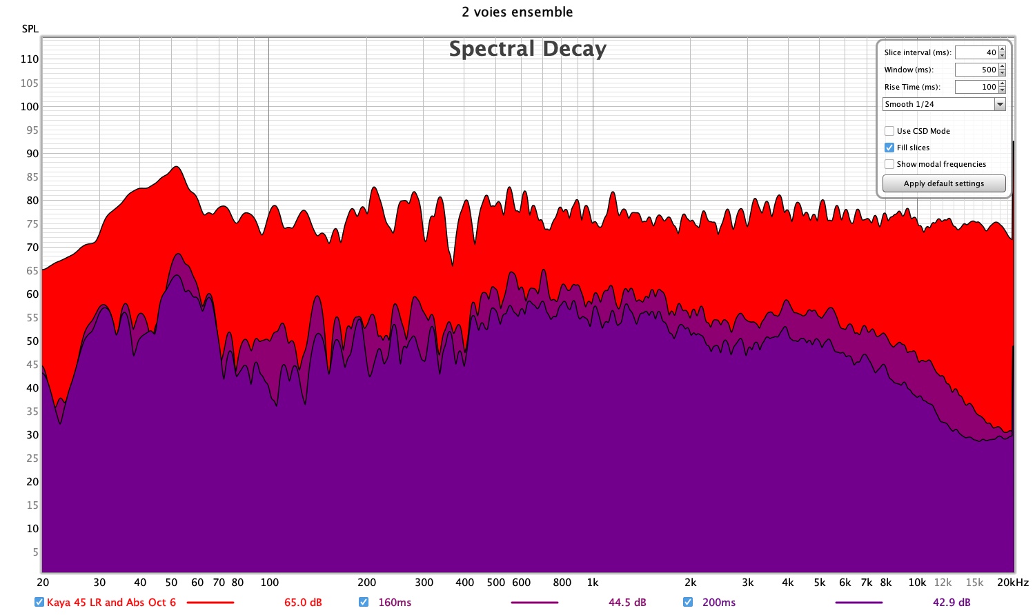

Voila les mesures du jours
beaucoup de questions bien sur …
- Que se passe t il apres 10kHz
- Que penser de la résonance a droite … j ai essaye plusieurs choses rien a faire
- le RT 60 toujours trop haut ….! Mais avec miroirs et fenêtres peut etre le max possible ?
- les autres mesures a interpreter pas facile, je vais relire le guide de @filidan-pda0
Les 2 voies ensemble ne peuvent te donner une idée de la réponse dans l'aigu qu'avec le micro parfaitement centré. Si tu veux voir ce que ça donne sans placer le micro pile au centre (c'est pas simple à faire parfaitement), il suffit d'ajouter la voie L et R en utilisant les opérations disponibles dans le menu All SPL. Tu verras que le résultat se superpose parfaitement avec la mesure des 2 voies ensemble sauf dans l'aigu qui devrait être plus haut lors du calcul (sauf si le micro était pile poil au centre, dans ce cas, la superposition est parfaite sur tout le spectre).
Je pense que c était bien centre , j ai utilise un mètre laser , 2,53 m du tweeter R & L , j ai fais des mesures Séparées R + L et ca cole  bien
Que penses tu du reste ?
Penses tu et pensez vous que je peux descendre le RT60 plus bas ?
Des idees ?
Aigus: pincement et RT qui a l'air de descendre, donc moins de champ réverbéré dans les aigus.
Pièce sans aucun doute pas facile du tout...
Les autres courbes
El les voies séparées

Citation de filidan-pda0 le 25 mai 2022, 19:10
Impossible de trouver l ETC , REW a changer les menus et je ne trouve pas comment obtenir la courbe .
pour all SPL et la phase aucune idee comment mette en forme
