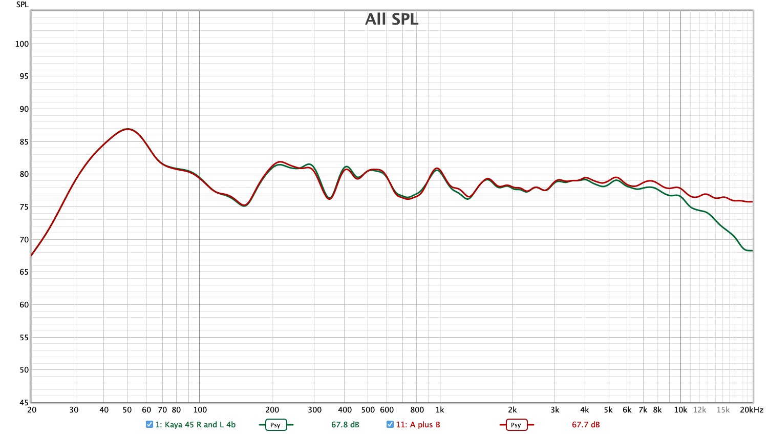

Pour les aigus, je pense que ta mesure les 2 voies ensemble est avec micro pas tout à fait centré. Regarde les voies séparées où l’aigu ne chute pas anormalement. Les 2 voies ensemble devrait avoir une courbe parallèle à celle des 2 voies.
Fait A+B avec le menu de l’onglet All SPL après t’être assuré que les impulsions des 2 voies étaient bien alignées, et tu verras que l’aigu va remonter 😉
Si tu m’envoies ton .mdat, je te sortirai les courbes qui te manquent.
Merci de ton aide, je vais voir tout ca
.mdat envoye
Je viens de regarder rapidement (je passerai plus de temps demain) mais ça me parait pas mal du tout, à part le RT60 un peu fort entre 400Hz et 2000Hz mais rien de bien catastrophique compte tenu de l'ensemble des autres paramètres qui sont très bons, dont notamment le trainage parfaitement contrôlé.
Pour ce qui concerne l'amplitude dans les aigus, voici ce que tu as mesuré vs ce que ça devrait être avec le micro bien centré (c'est cette valeur qui est correcte car c'est ce qu'envoient chaque enceinte). Il n'y a aucun problème d'atténuation anormale.
