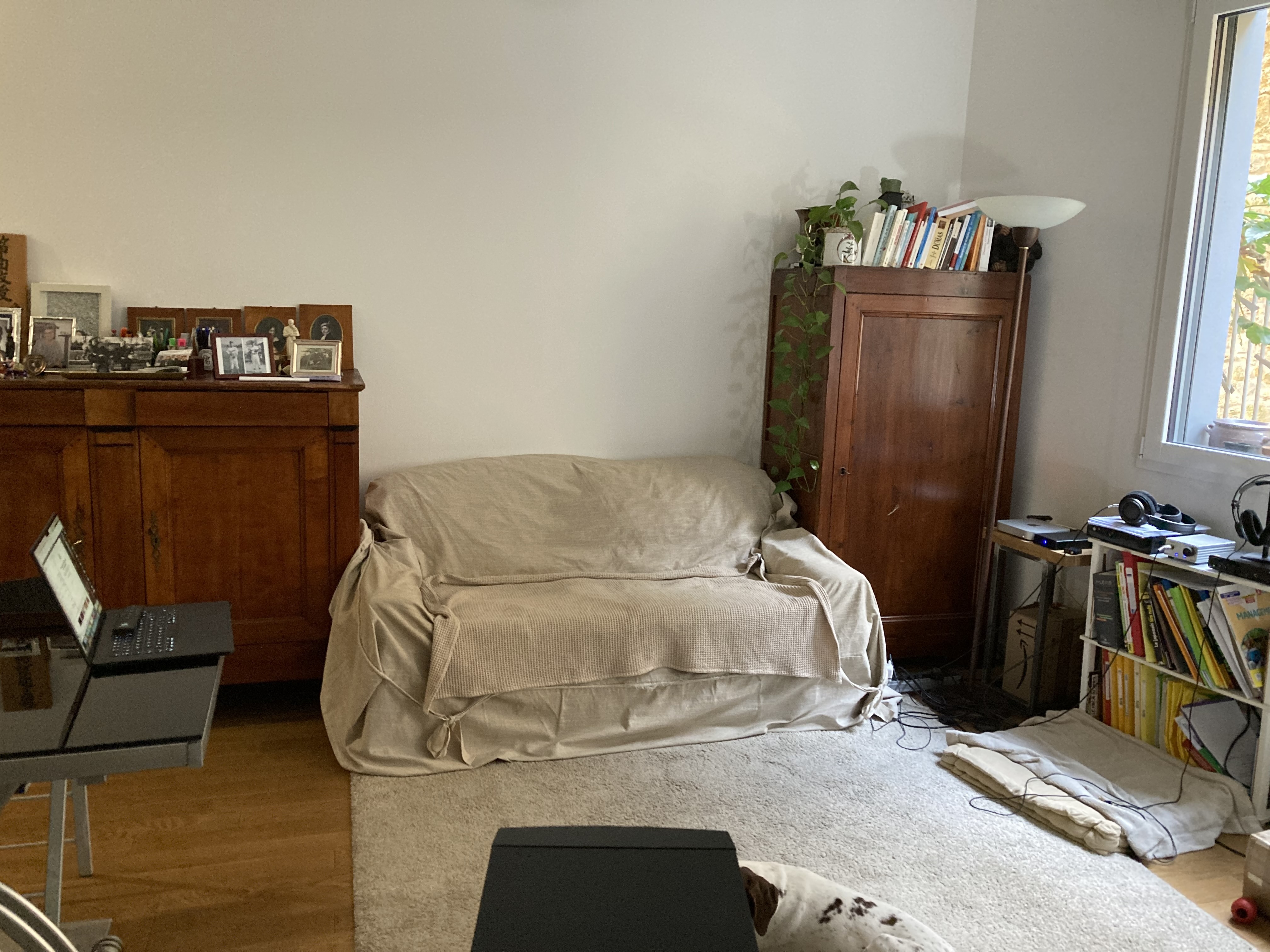

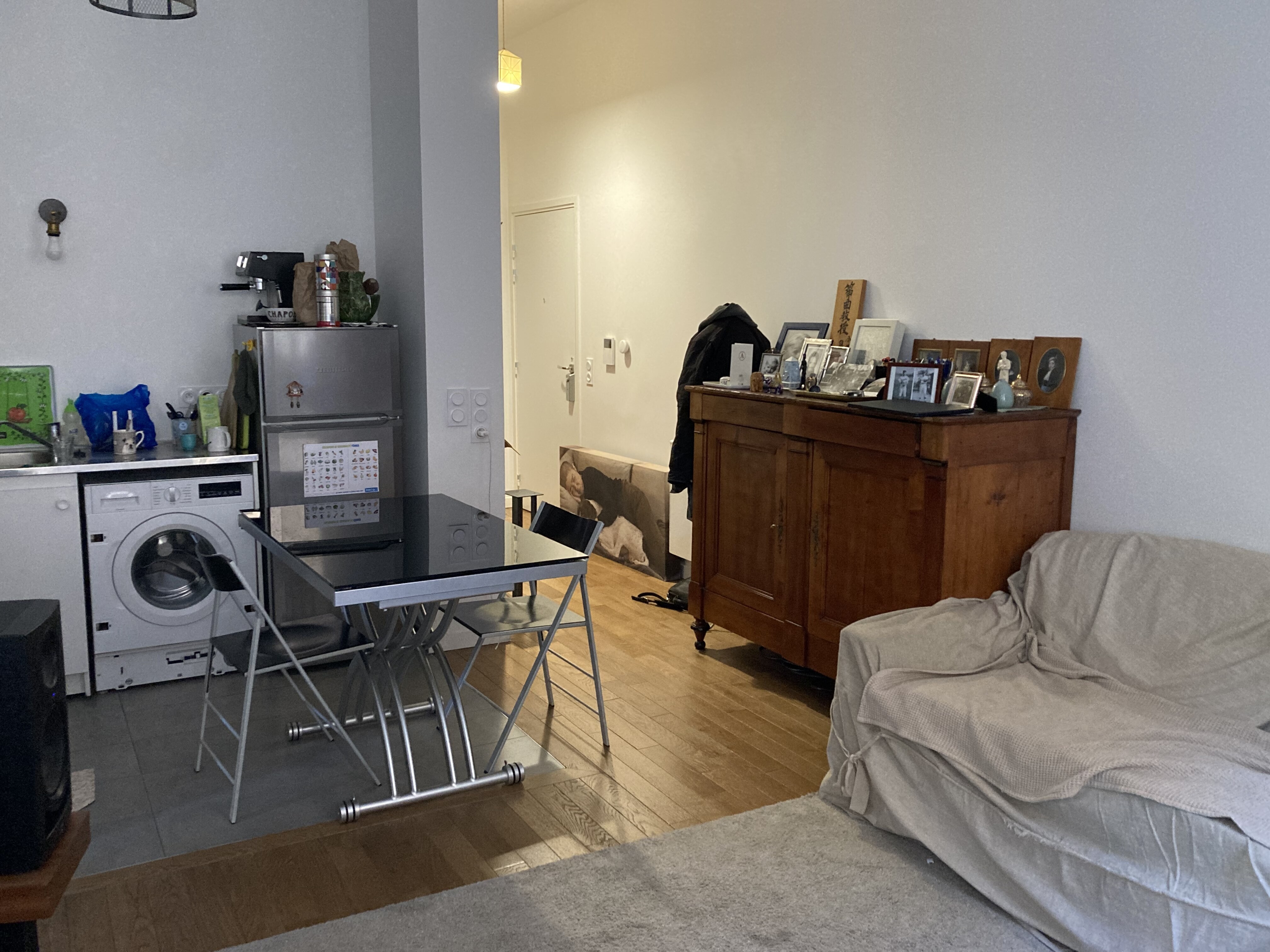

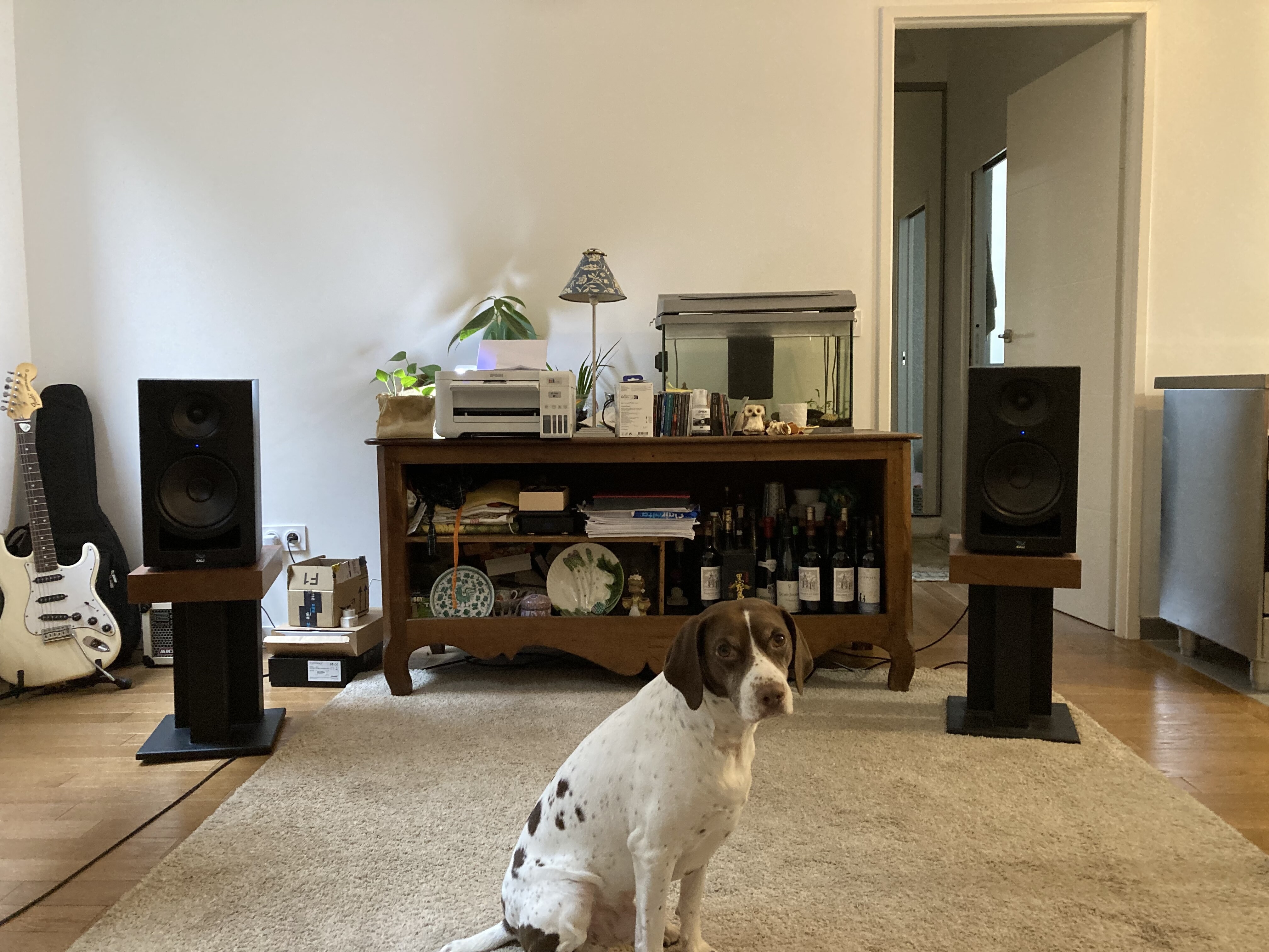

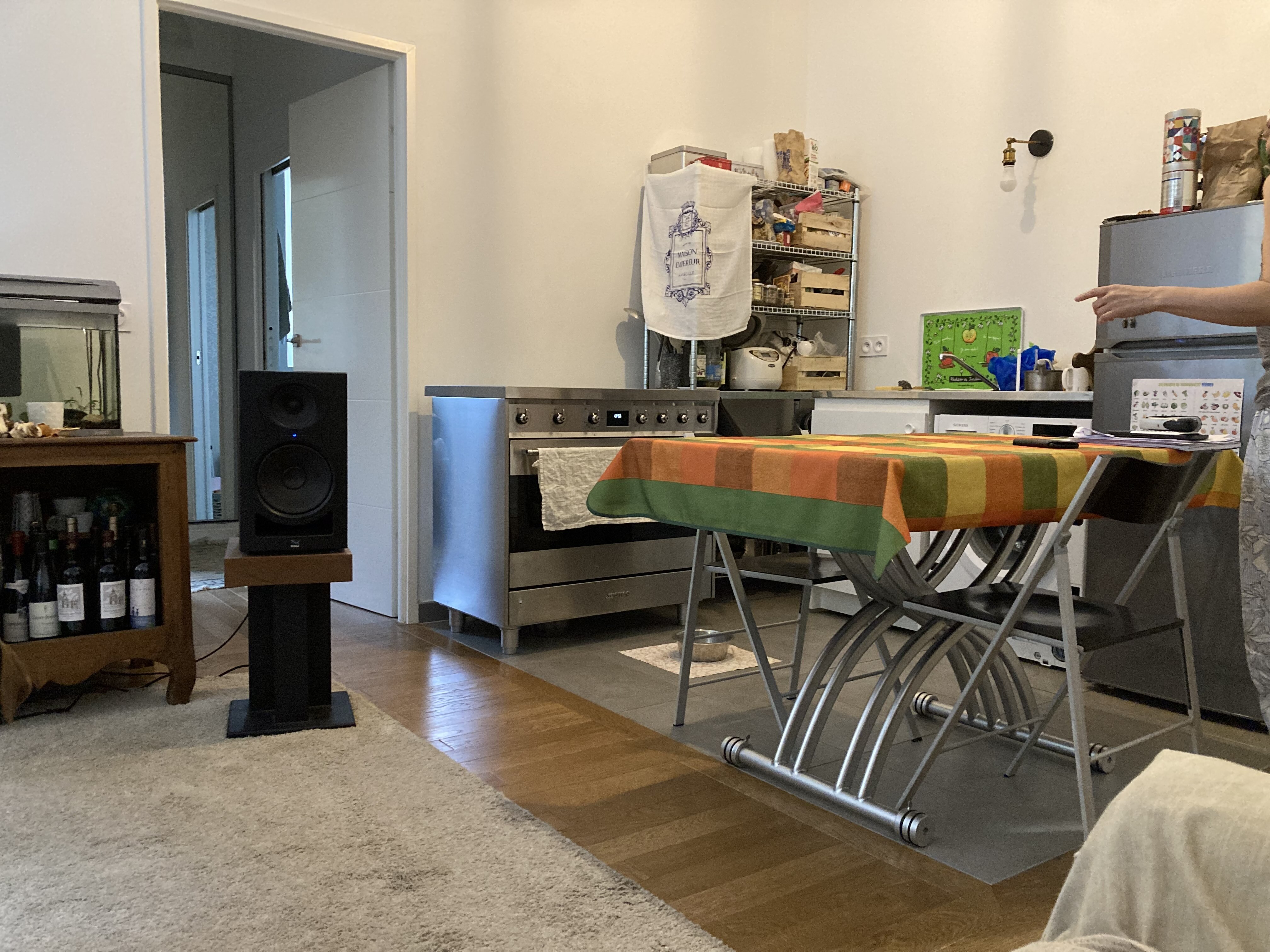

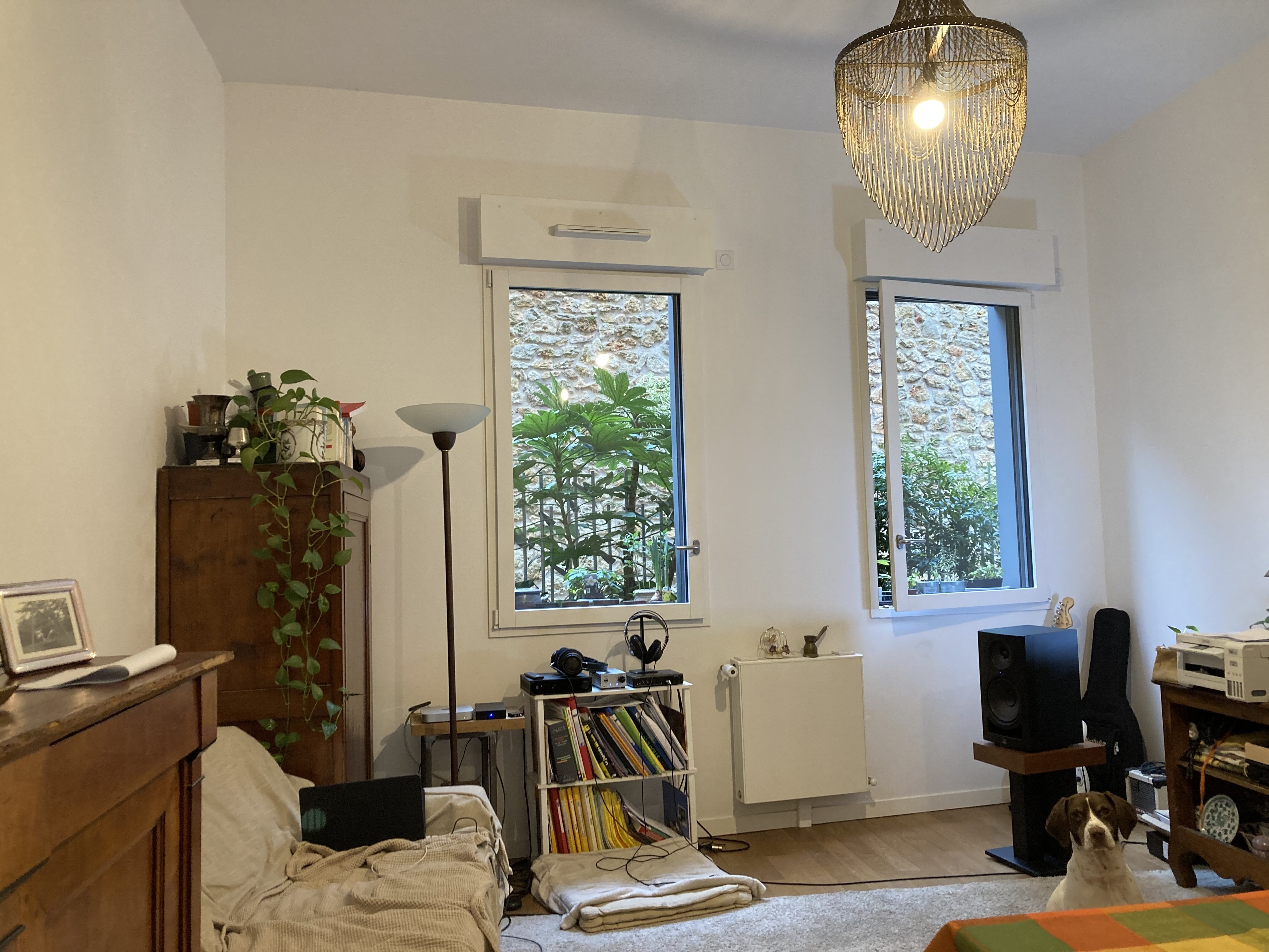

Ci joint quelques photos de ma pièce :
Enceintes Kali IN8 Second Wave sur pieds partington : le caisson Kali arrive demain WS 12 v 2 il sera derrière l'enceinte gauche.
Sous la fenêtre : Mac Mini Disque Dur externe Dac Soncoz SGD1 ampli casque Amity HPA 6S, pré-ampli/ampli casque TOPPING A90, casques Philipps Filio XR/02, Casque AKG 612 PRO

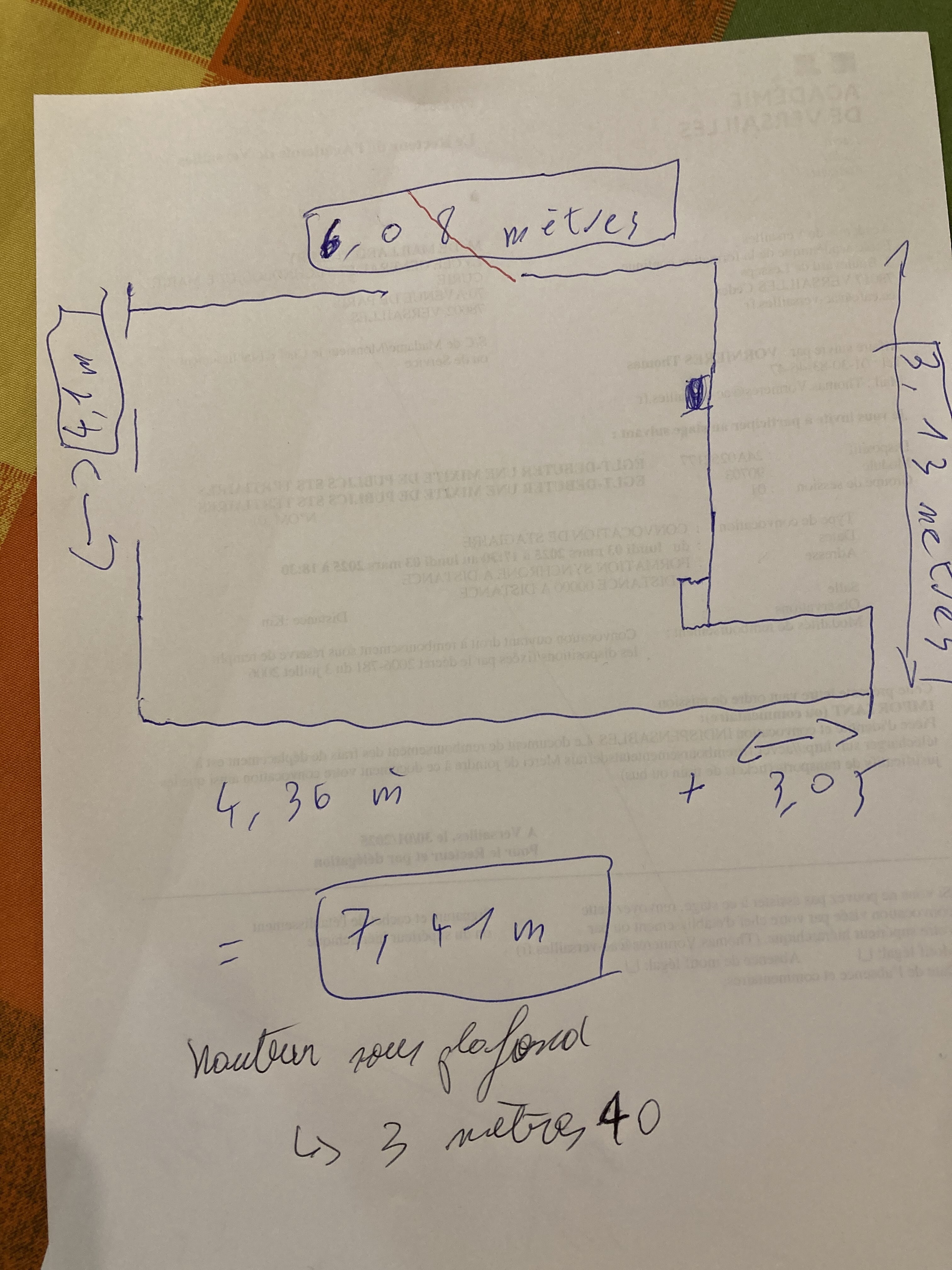

Citation de ThierryNK le 26 février 2025, 13:52Hello
Des choses super comme le toutou et les glouglous.
Pas vu de télé et de HC, le caisson pourquoi?
Je doute que la hauteur sous plafond fasse 3,4m.
Si tu ne peux rien mettre aux murs et encore moins au plafond, ça va être chaud.

Citation de Yijing le 26 février 2025, 14:05Je commence par la fin :
Tu as raison : ce n'est pas 3,4 mètres mais 3,2.
Il n'y pas de TV (je regarde la TV sur mon ordinateur : quand je la regarde !)
Le H-C c'est parceque je préfère avec que sans !...Probablement en raison d'une double mauvaise correction :
- passive (disposition du canapé et des enceintes plus traitements supplémentaires
- active ?

Citation de Yijing le 27 février 2025, 11:16Je te confirme bien la hauteur sous plafond (3,2 mètres qui fait d'ailleurs réagir chacun des hotes qui découvrent notre appartement... Ne te limite pas à regarder nos portes mais aussi l'espace qui les sépare du plafond.
J'ai repris à la main (avec toujours des approximations donc) les mesures de notre pièce de vie :
Mur arrière 4 m
Mur latéral gauche 4,17 m
Mur de face 4,44
Mur latéral 4,15
Il est à noter (cf photo ci-dessus) que la partie écoute occupe (toute) la moitié gauche de la pièce.
Je t'envoie les mesures déjà périmées. En effet, j'ai grâce à vos commentaires, disgracieux mais...objectifs, modifié l'emplacement de mon canapé : avancé de 70 cm.
Mur arrière 4 m
Mur de face 4,44
Mur latéral 4,15
