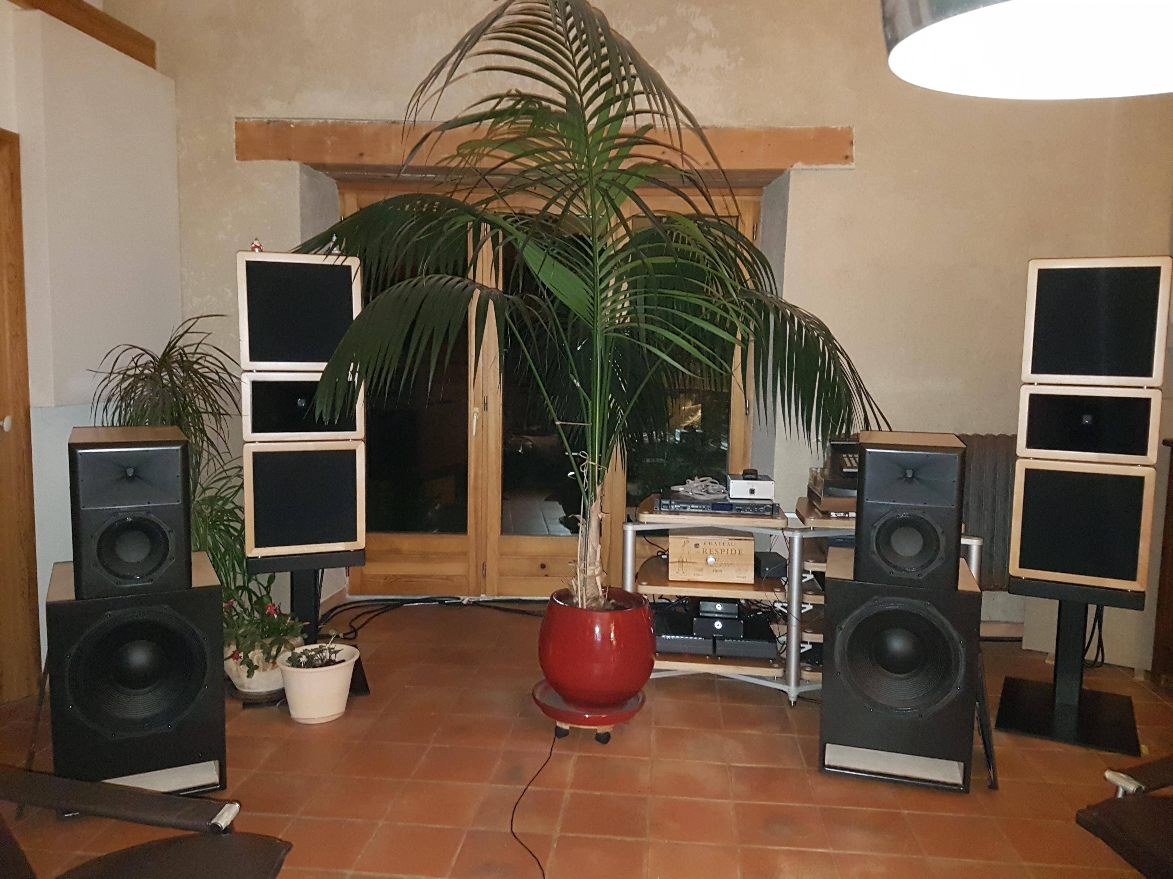

Toujours est-il qu'enfin les monstres, avec leur nouvelle tête à pavillon X-Shape Audiohorn + médium cardioïde à enceinte résistive, sont livrés et installés - c'est pas léger, et ça en fait des branchements des 3-voies actives mais là c'est bon - que le shoot-out commence !
Mais faut d'abord que je fasse quelques mesures pour m'assurer de la courbe de réponse et adapter le grave à la pièce, sinon la lutte est inégale - néanmoins d'ores et déjà, rien qu'en reportant les réglages DSP de base de l'enceinte 1 (la bête d'essai) dans la 2 juste finie d'assembler et en réglant le niveau du grave à l'oreille, ça sonne pas trop dégueu - la moindre des choses, certes, après tout le temps passé et l'énergie dépensée mais bon, ça fait à moitié plaisir quand même...

C'est dans les vieux pots qu'on fait la meilleure soupe !
Les mesures dans 8 jours, 1 mois ou...
Heureux ? Quel est le prochain "chantier" ?
Je pense qu’il faut centrer la plante verte
Il l'a mise sur roulettes !
Ça sent l'ajustement tout en souplesse.
On va pour la première fois avoir des mesures REW avec une composante végétale.
@filidan-pda0 va bientôt pouvoir publier une mise à jour de son tuto

Le prochain projet il commence à prendre tournure, vu le temps que ça met à aboutir vaut mieux s'y prendre à l'avance - pour le moment j'ai une idée de caisson sub clos double 12" latéral à la Giya, plate amp à gros watts embarqué, avec au-dessus un 12" typé médium (cardio à ouïes latérales, ou clos, à voir) et un gros pav, moteur à voir entre 1" ou 1.4"... d'ici à ce que ça se réalise, si un jour ça doit, je n'aurai plus qu'une paire d'enceintes principales, et on pourra relancer une mise en concurrence - mais pour l'instant c'est pas la priorité !
Pour les mesures c'est en bonne partie fait, du coup j'ai réglé leur compte aux perturbations modales (il y en avait !) et relevé un poil la pente générale, et là ça devient franchement écoutable, c'est propre, dynamique et plutôt pas mal spatialisé... si ça dit à quelqu'un de passer s'en assurer, on est ouvert ! et les rafraîchissements sont offerts par la maison 🥂
