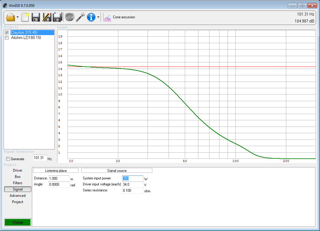

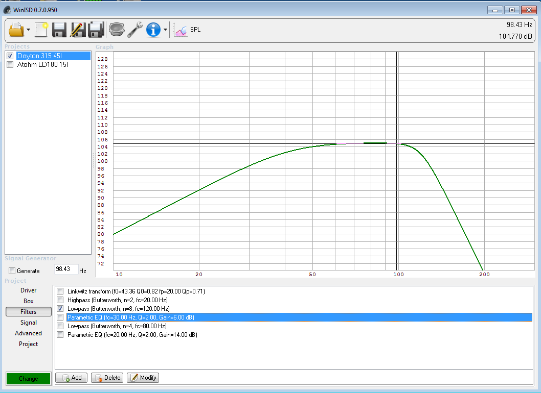

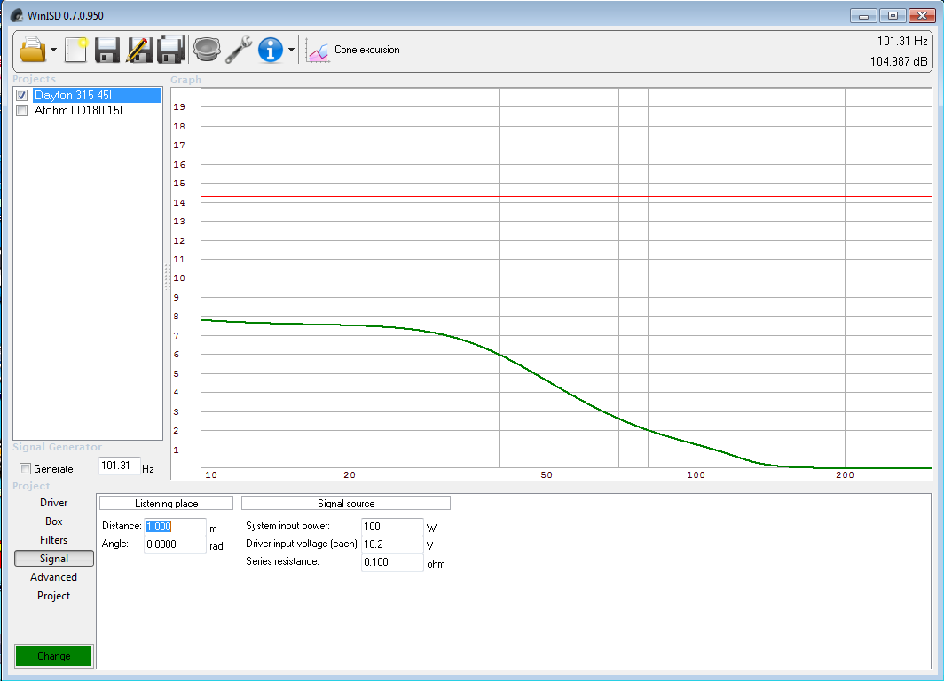

Citation de almat le 30 avril 2022, 11:56Quelques copies d'écran des simulations du HP de grave Dayton RSS315, ou comment ne pas dépasser les limites des limites.
Le HP tel qu'il est utilisé en mode normal, 105dB
Le même mais avec le 30Hz à 0dB 105-106dB

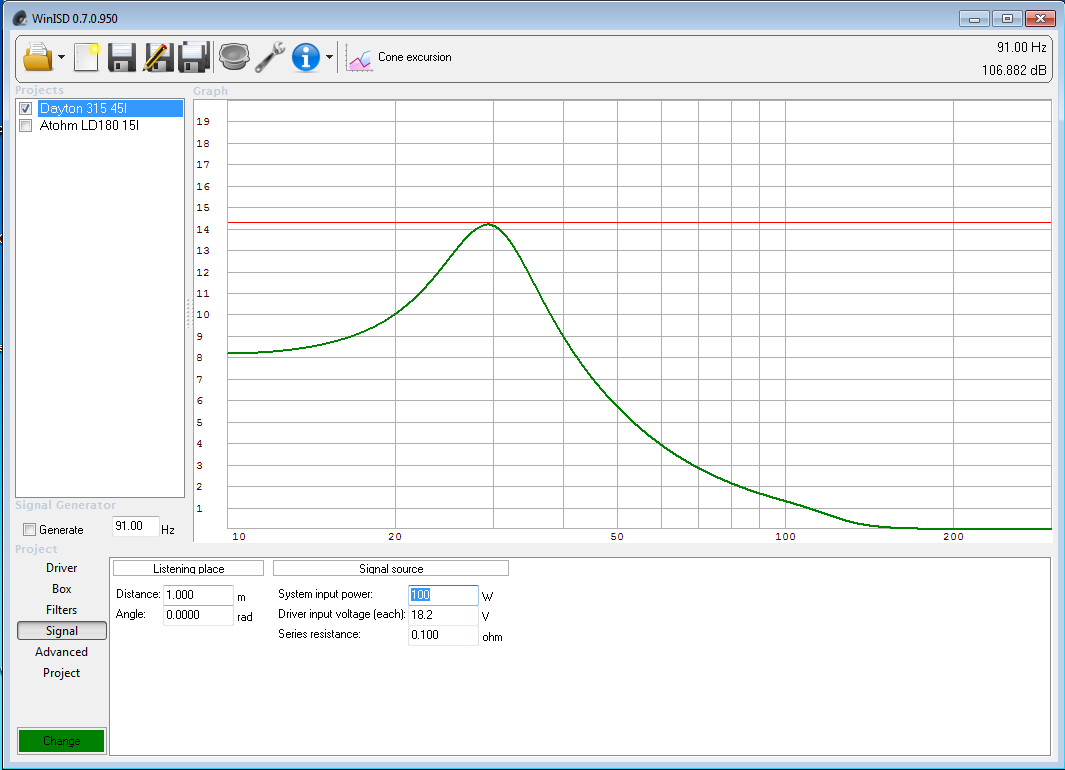

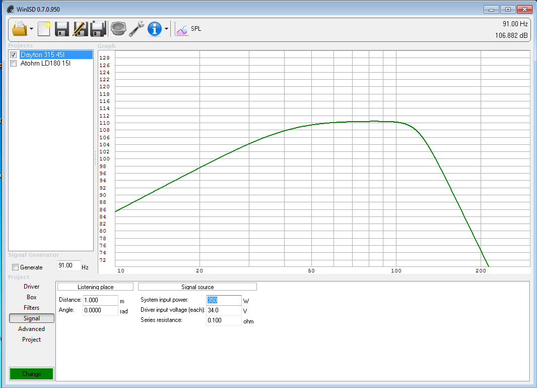

Citation de almat le 30 avril 2022, 12:01Le même HP avec la puissance max en mode normal puis +30Hz, mettons 110dB

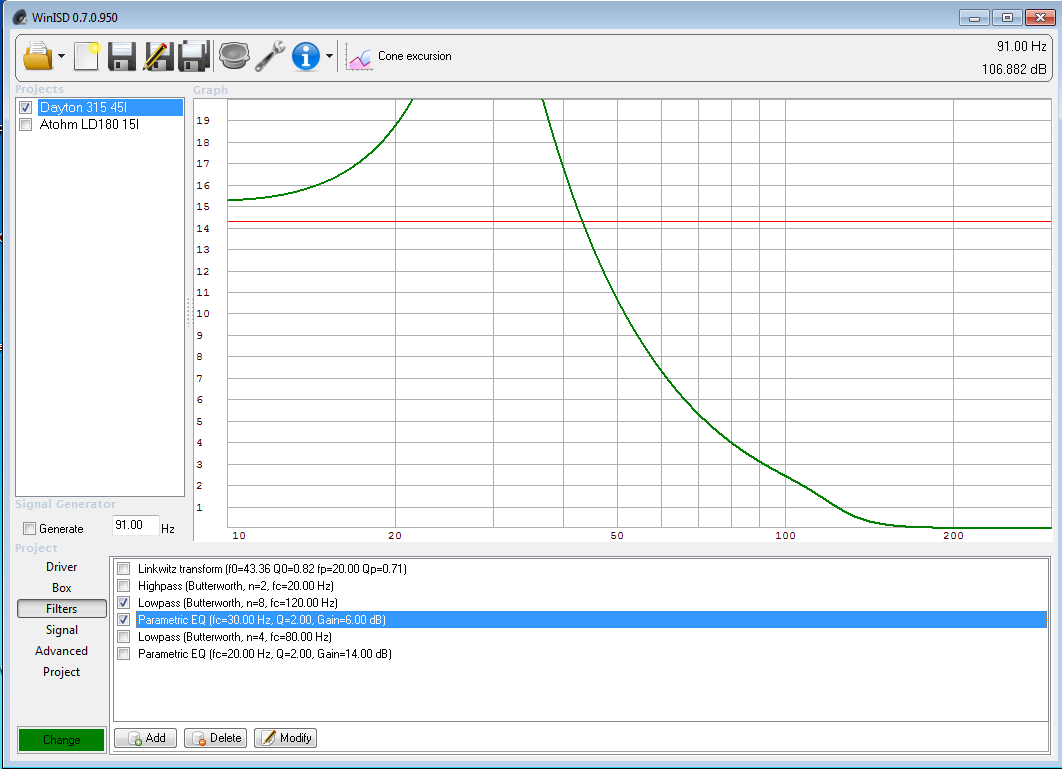

Citation de almat le 30 avril 2022, 12:04Mais c'est là que ça coince fortement ... l'excursion du cône s'envole vers la limite autorisée et pour le +30Hz vers des contrées plus que dangereuses ...

Citation de almat le 30 avril 2022, 12:11Pour le Bass-Reflex j'ai le même genre de simulations, c'est plus violent en fait, que je présenterai dans un futur "Sphères à almat" 😉

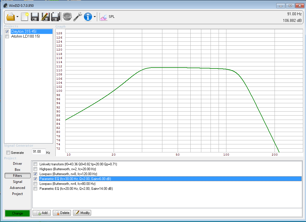

Citation de ThierryNK le 30 avril 2022, 13:42Salut
Le 30Hz est obtenu à 0dB avec un boost de + 6dB
En numérique ? On évite l’écrêtage comment ?
Citation de almat le 30 avril 2022, 14:35Citation de ThierryNK le 30 avril 2022, 13:42Salut
C'est déjà inclus dans la puissance max pour 0dBFS, C'est pour cette raison que j'indique 106dB de 30Hz à 20KHz ...
J'aurais utilisé un Bass-Reflex on aurait pu monter nettement plus haut, mais c'est un autre volume de caisse, il faut faire des choix. 105dB ça donne ce que tu as écouté et je ne crois pas qu'on puisse dire que c'était anémique. 😎
