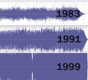

Bis, la plage dynamique n'est pas un critère de qualité. Regarde les 3 graphiques au dessus. Celui qui a la plus grande plage dynamique est absolument pourri!!
Le DR, lui, est un critère...
Après, il y a évidemment une foultitude d'autres critères de qualité d'un enregistrement.
