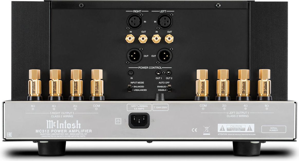

AMHA ça tient aux autotransfo de sortie (Autoformers™), qui sont une spécificité Mac...
Vérifié : https://www.mcintoshlabs.com/support/faq
What is the McIntosh output Autoformer™?
The McIntosh Output Autoformer™ is a special transformer that is designed and manufactured in-house by McIntosh. This allows any speaker type to be used with a McIntosh amplifier and have all of the power that the amp is designed to deliver. All other amplifier designs will not have even power with differing speaker designs. McIntosh amplifiers with the output Autoformer will deliver ‘All the Power You Pay For’ regardless of speaker type chosen.
Et "large bande" semble être une traduction littérale et maladroite de "full range" = sur tout la gamme de fréquences reproduite
Edit: d'ailleurs tu as des sorties différenciées en fonction de l'impédance des enceintes, comme sur les amplis à tubes avec leurs transfo de sortie :

Yes !
L'impédance de sortie peut en souffrir un poil mais ça a semble-t-il l'avantage de permettre à l'électronique de travailler dans les meilleures conditions, et ainsi de réduire le bruit et la disto...
Bref, c'est pas forcément pour tout le monde mais ça marche, et ça se respecte !
D'ailleurs Atkinson ne dit pas autre chose : https://www.stereophile.com/content/mcintosh-laboratory-mc462-power-amplifier-measurements

Bah avec l'enroulement 2 ohm on doit à peu près s'en sortir... mais surtout, l'homme raisonnable se tient soigneusement à l'écart de telles enceintes, pour commencer !
