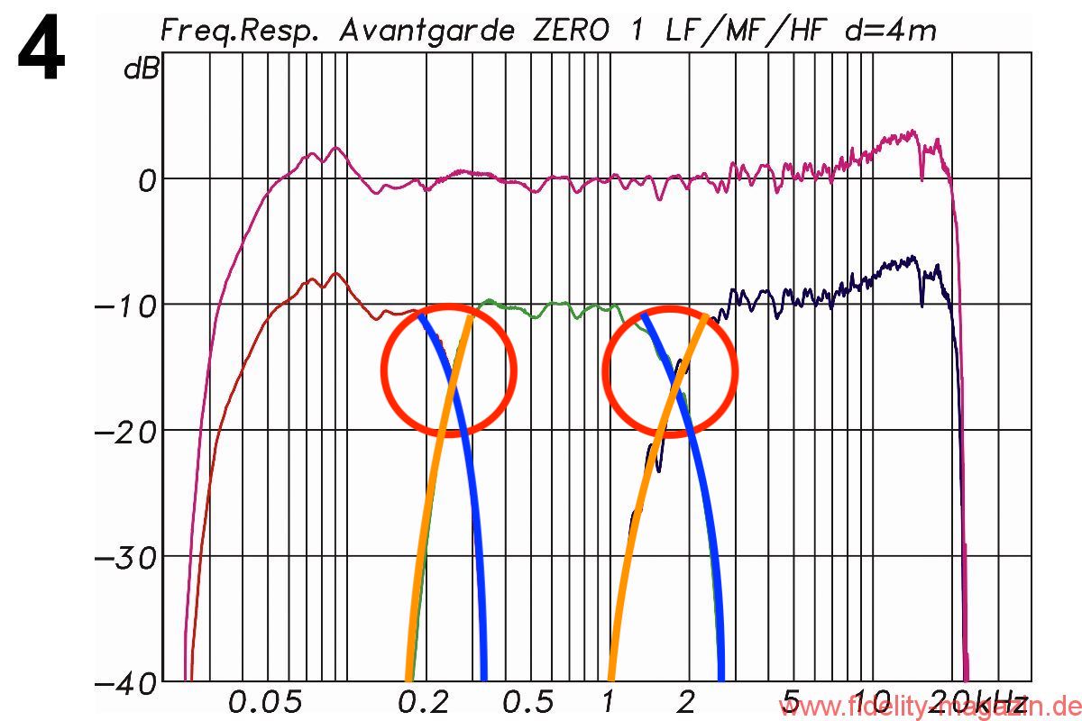

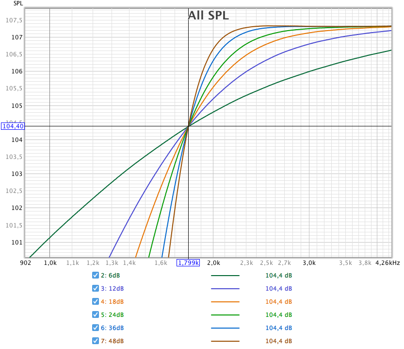

Le plus simple c'est peut-être de répondre à tes questions plutôt que de faire un gros laïus ...
La pente. Cercles rouges = les zones de filtrage, 250Hz et 1,8KHz, lignes bleues = filtres passe-bas, lignes oranges = filtres passe-haut. On va dire que les lignes bleues et oranges représentent la pente, ce n'est pas tout à fait ça car il faut considérer l'asymptote de la courbe du filtre.
Voilà ce que ça donne avec des filtres Butterworth 6dB, 12dB, 18dB, 24dB, 36dB et 48dB

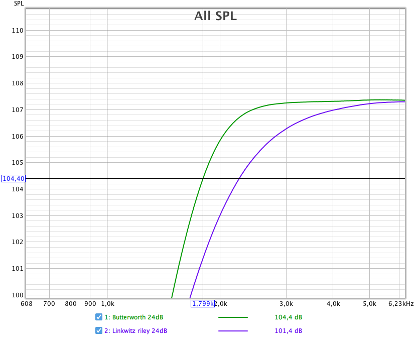

Mais il y aussi différent types de filtres qui donnent des courbes assez différentes pour la même valeur de pente, un exemple avec Butterworth 24dB et Linkwitz-Riley 24dB
On voit que les courbes de la Zéro sont nettement plus abruptes, genre 96dB / octave.
les pics en bas et en haut etc…
C'est plus simple, ça se voit nettement sur les graphiques dont celui-là déjà posté ici https://audiomaboules.fr/forum/topic/avantgarde-accoustic/#postid-9451. on voit par exemple qu'il y a plus de 10dB dans le grave et dans l'aigu.

C'est toujours mieux d'avoir un aperçu technique même sommaire, les compromis sont plus lisibles. 😉
