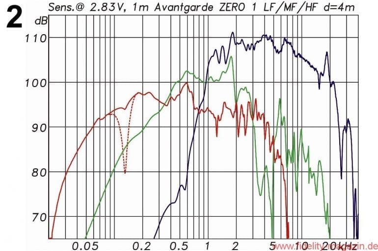

Citation de Isokawa le 4 septembre 2022, 21:32Un article pas mal avec des mesures de nos collegues Allemands de Fidelity online sur la Zero1
I https://www.fidelity-online.de/avantgarde-acoustic-zero-1-messungen/
Citation de Fledermaus le 5 septembre 2022, 21:11Ça a pas l'air si mauvais, les remontées aux extrémités sont sans doute laissées intentionnellement pour la typicité et la sensation d'étendue et de détail... En tout cas les pentes semblent bien raides !
Citation de almat le 5 septembre 2022, 21:49Citation de Fledermaus le 5 septembre 2022, 21:11Ça a pas l'air si mauvais, les remontées aux extrémités sont sans doute laissées intentionnellement pour la typicité et la sensation d'étendue et de détail... En tout cas les pentes semblent bien raides !
Grosses EQ

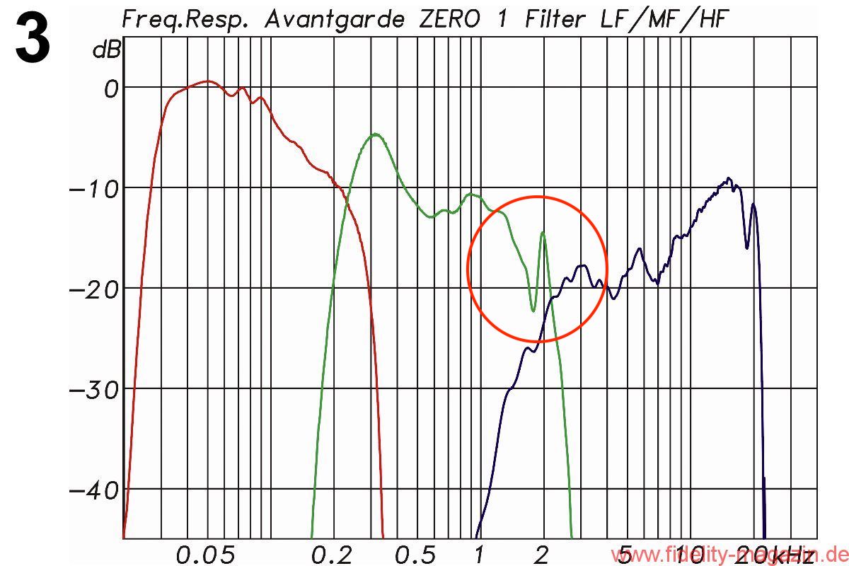

Citation de Fledermaus le 5 septembre 2022, 21:57Mon teuton est un peu rouillé mais si je comprends bien ils partent de ça ;
Et appliquent ce genre de correction dans le DSP :
CQFD quant aux grosses EQ et à l'intentionnalité des coquetteries tout en haut et tout en bas...
J'ajouterai que contrairement aux Fledermonsters, ces élégants artefacts contemporains pour salon bourgeois ne dispensent pas d'un bon sub, avec leur boost à 50 Hz et leur HPF bien raide à 35 Hz ?
Citation de almat le 5 septembre 2022, 22:32La remontée dans l'aigu ... je sais pas, ça me surprend un peu mais bon.
Par contre à 2KHz ... c'est hyper pointu 😎
Citation de Fledermaus le 6 septembre 2022, 01:26Nan en fait c'est la correction du pointu du HP à 1,8 kHz, on voit l'image en miroir...
Edit: pareil en moins ample pour le pic du tweeter à 19 k : les résonanzes zéront é-li-mi-nées ! Même si là-haut on risque pas d'entendre grand-chose.
