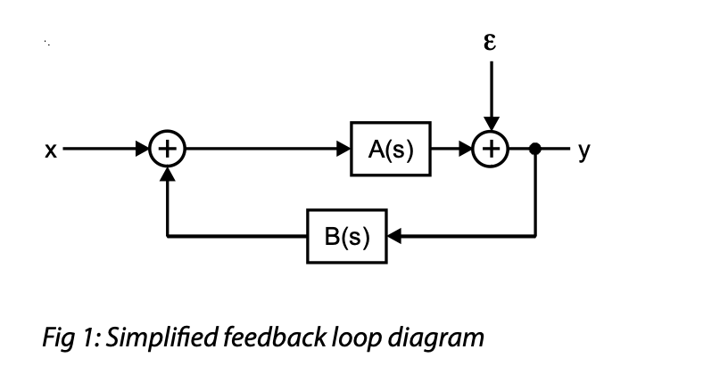

Le papier de Putzeys est ici: https://linearaudio.net/sites/linearaudio.net/files/volume1bp.pdf
C'est très intéressant.
Mais il est ridicule de dire que la Classe A c'est de le merde, et il aurait mieux fait de ne pas écrire:
Control theory is a vital and standard part of engineering studies: the effectiveness of negative feedback to keep jet-fighters airborne, ferries afloat and nuclear power plants a-non-exploding has somehow never become the subject of much controversy
Parce que cela n'a à peu près rien à voir avec la contre-réaction des amplis, à moins de considérer que la pédale de freins d'une voiture sont une contre réaction à la pédale d'accélérateur.
Et ceci c'est pas une spéculation.
Il n'y a pas d'équivalent de contre-réaction dans un réacteur nucléaire, mais des "freins"
Il n'y a pas d'équivalent de contre-réaction sur un Mirage 2000 ou un Rafale. Il y a un système de correction permanent sur le Mirage 2000, par les positions respectives de ses centres de poussée et de gravité il est par conception instable, ce qui revient à le faire tenir en équilibre sur une tête d'épingle, ce qui est un enfer technologique, mais lui donne une maniabilité sans équivalent.

@thierrynk : bah si justement, la contre-réaction, ou feedback négatif, comme je le comprends c'est ce qui confère un semblant de stabilité à un système instable en comparant en temps réel les données de sortie (attitude de l'avion p. ex.) aux données d'entrée (action sur les commandes) et en introduisant sans cesse, par une boucle rétrograde, des corrections afin que le truc se comporte, du point de vue de l'utilisateur, de manière prévisible... (pareil à un niveau plus basique pour un bonhomme qui marche, ou même se tient juste debout : s'il n'y avait pas en permanence un foisonnement de mécanismes de correction inconscients, ça tiendrait pas 3 secondes !)
La contre-réaction c'est un système de contrôle d'erreur, il y en a tout partout et sous différentes formes, par exemple différentiel pour une voiture ...
La question fondamentale de l'article de B.P. c'est amha de répondre aux arguments de ceux qui prétendent que la contre-réaction c'est le mal et bien sur d'expliquer pourquoi il est préférable de l'utiliser.

@fledermaus Les amplis dont on a parlé ici, Aelius ou FX802 ou Purifi n'ont pas de mauvaises mesures "standard".
Euh en effet pour le Purifi, juste typiques d'un ampli peu ou pas contre-réactionné avec un étage à tubes pour l'Aelius ? , le FX802 j'ai pas souvenir d'avoir vu qqch à son sujet mais je regarderai à l'occasion
En revanche j'accorde un certain crédit au fait qu'un peu de disto "inaudible" puisse, en ajoutant une discrète pincée d'harmoniques, subjectivement conférer du corps et ajouter du détail - caractères éventuellement plaisants voire addictifs, rien de mal à cela encore une fois, mais qui s'éloignent de la fidélité stricto sensu.

Tout cela n'amène rien au papier de Putzeys, qui a une tendance "romantique" à parfois se laisser aller. Il avait des Vivid premier signe. Sinon que diable a-t-il été raconter à Joël en tête à tête que le Tambaqui était un Delta-sigma, alors que c'est un PWM.
Il me semble bien que c'est classiquement du PDM ...
J'en avais d'ailleurs fait mon mea culpa, je n'avais pas enclenché le négative feedback 😀
