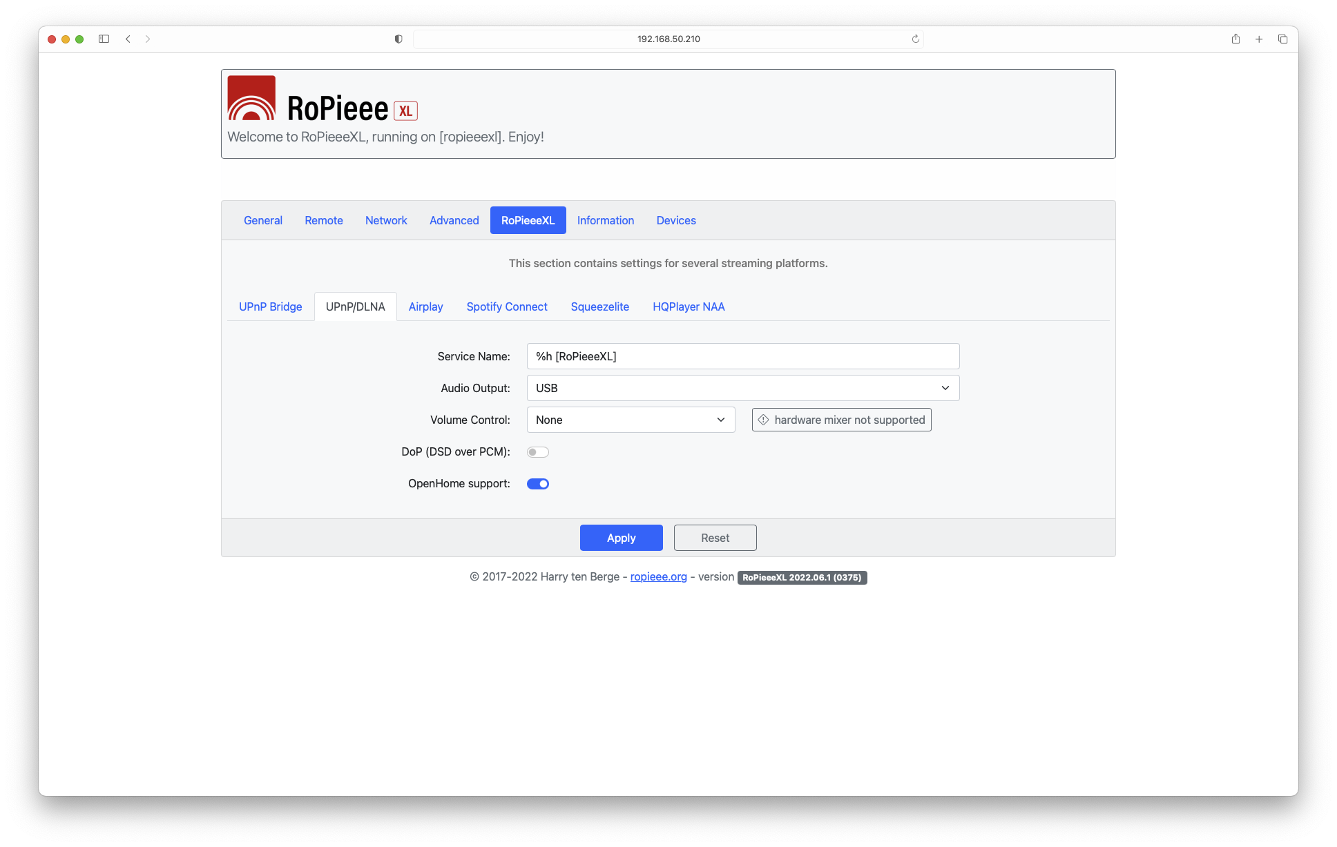

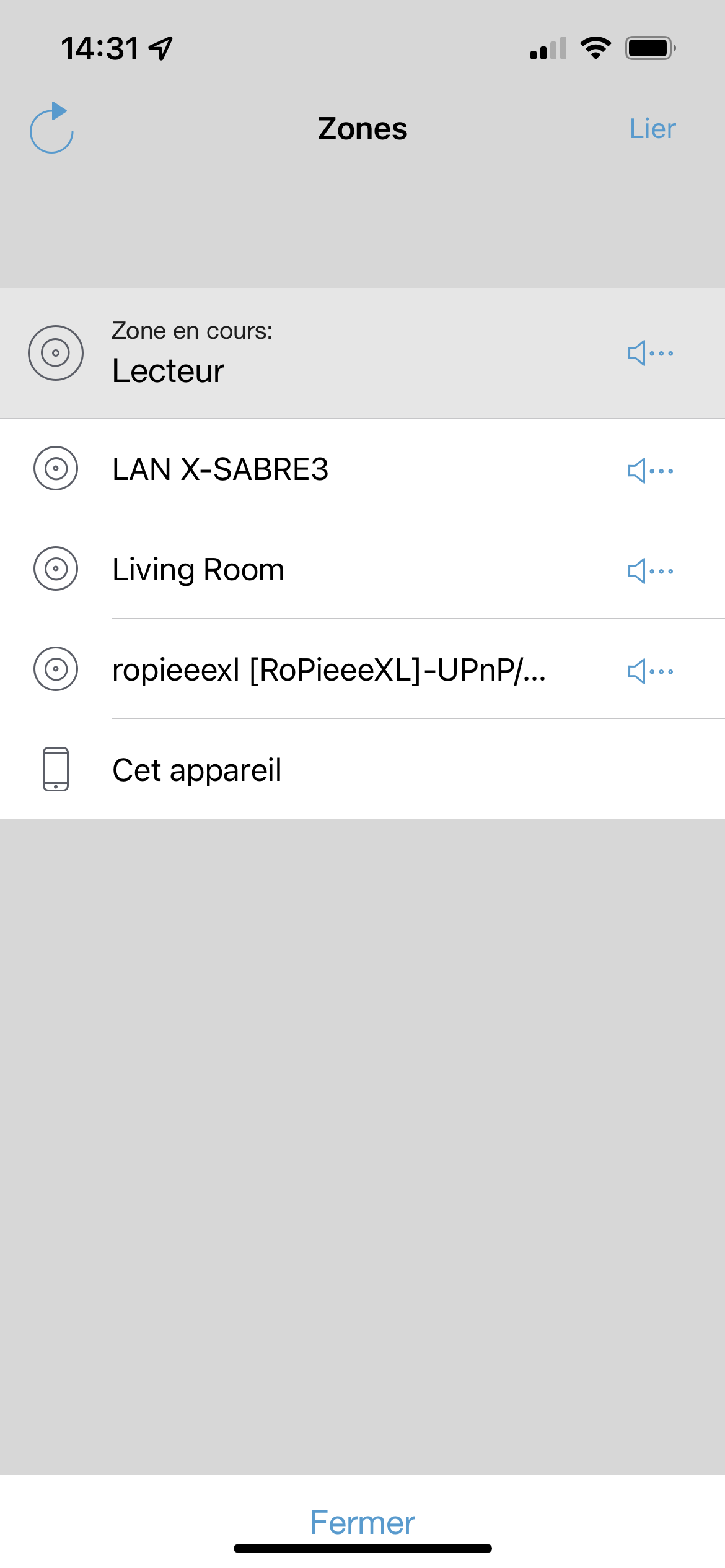

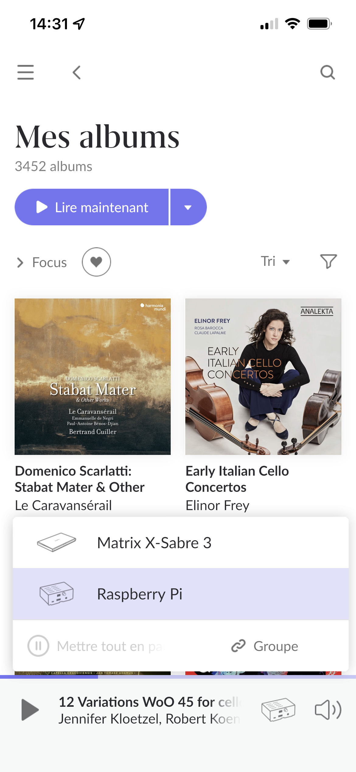

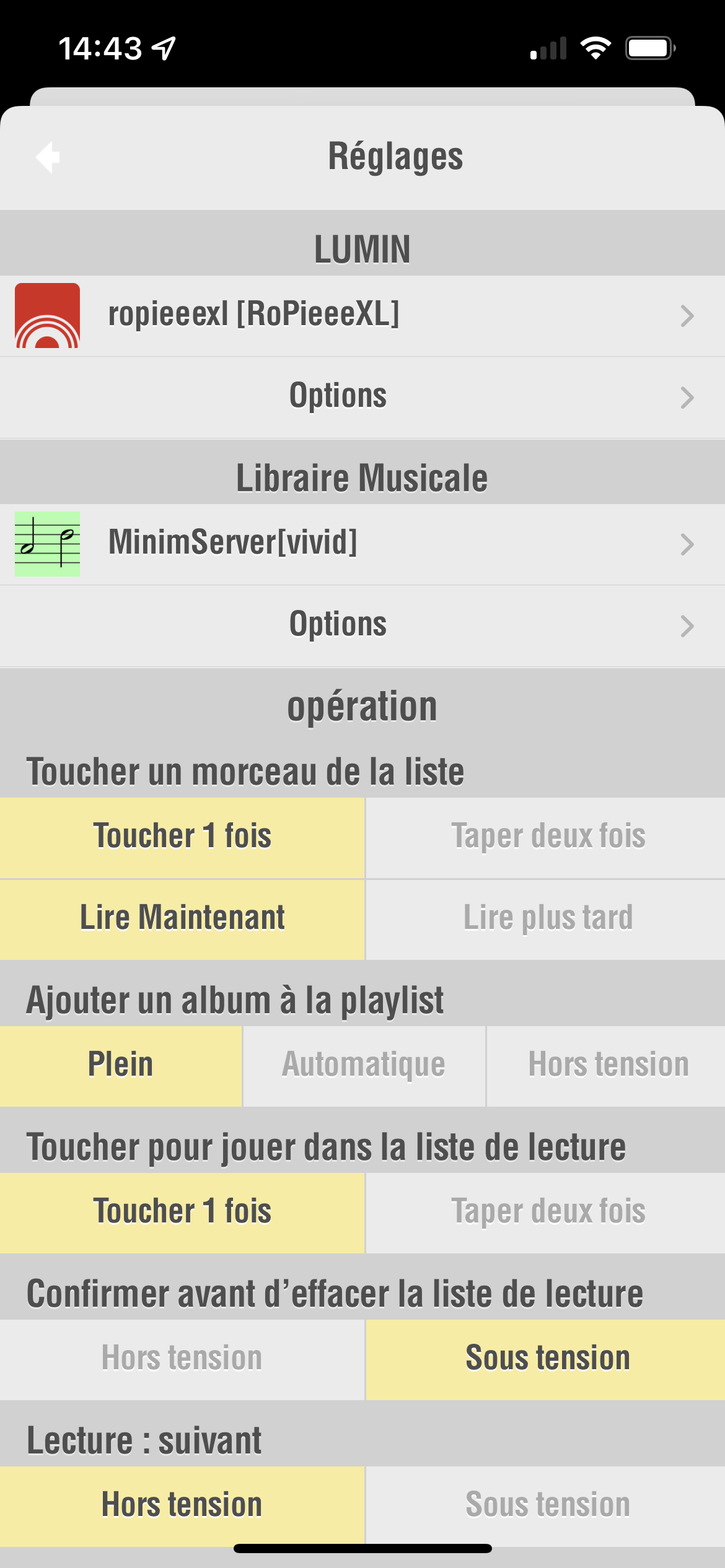

Ropieee est vraiment exceptionnel (jai fait un don):
- Open source, gage de fiabilité
- Roon
- UPNP
- Open Home sans avoir besoin de Bubbleupnpserver
- HQplayer
- Airplay
- Squeezelite (émulateur Squezebox)
- Spotify
- Tous les services (UPNP, Roon, etc) actifs en même temps sans besoin de passer par la configuration (UPNP et Open Home sont exclusifs l'un de l'autre comme partout)
- Interface de gestion claire et efficace
- Gratuit
A ce stade, aucun bug trouvé après des tas d'essais.
