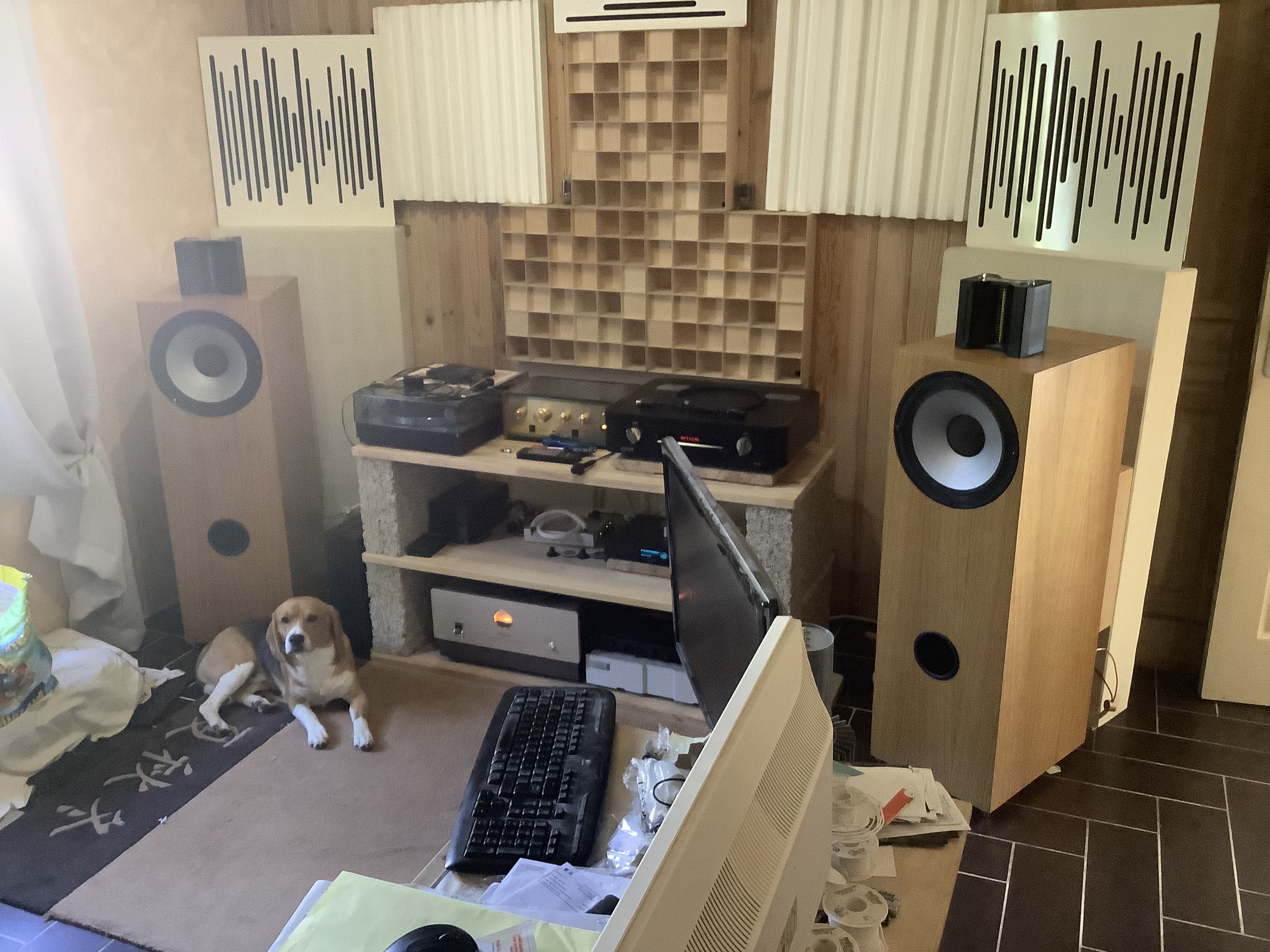

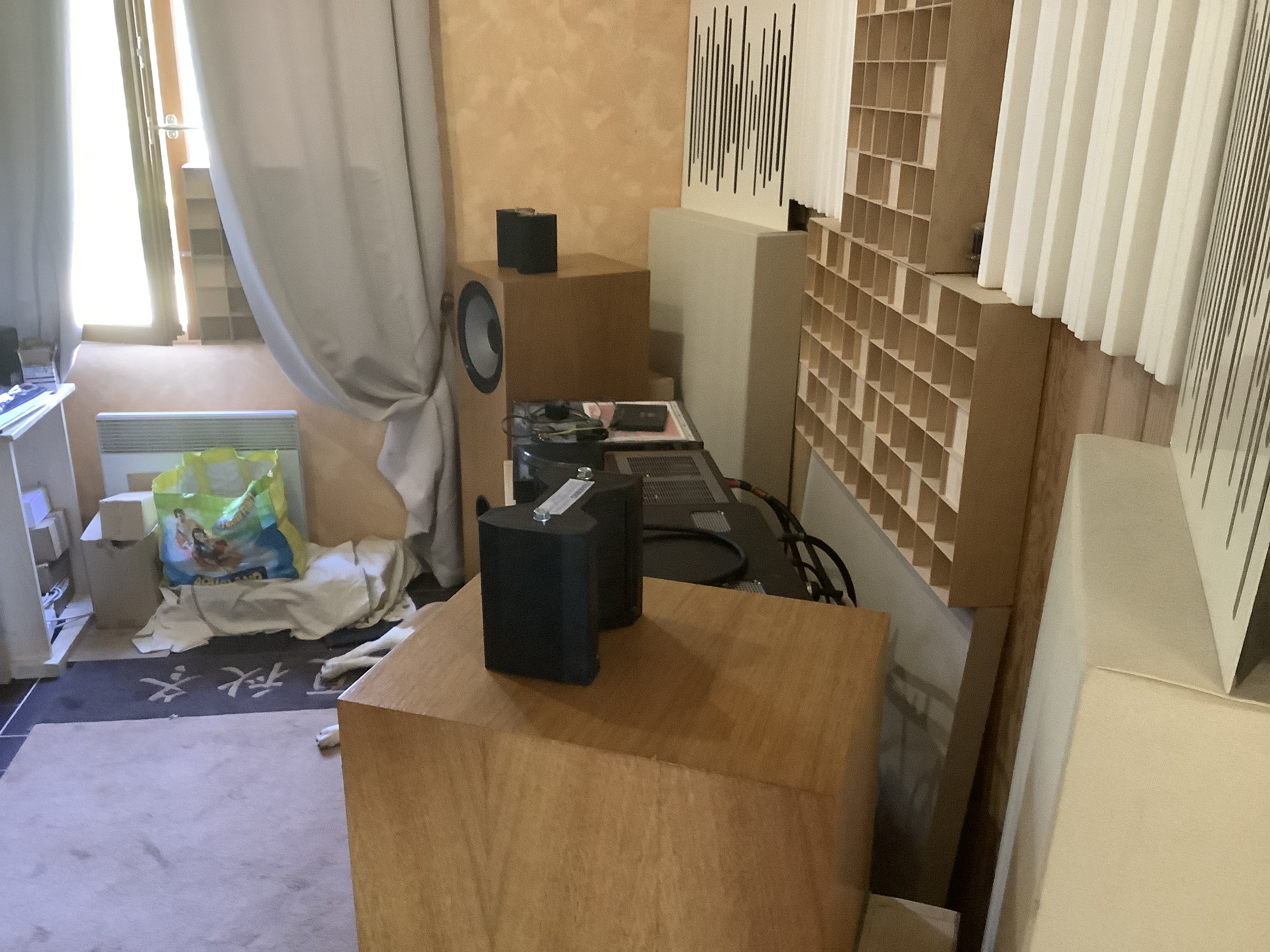

Citation de rtalain le 18 août 2021, 17:58Pour la musique c'est IMG (Inger Marie Gundersen...ouf).....j'ai pas le titre en tête mais il apparait sur l'affichage du lecteur réseau il me semble. Superbe voix en effet que j'ai découvert récement.
Effectivement la vidéo y a sa place mais je ne suis pas du tout cinéfil à la base....par contre les concert vidéos OUI !!!! ...par exemple le Bluray de Voulzy au Mont Saint Michel un régal (enregistrement 2.0) ou l'image apporte un plus indéniable au son et pas besion de surround avec la réverbération naturelle de l'église.
La pièce fait 3,50 sur 9 environ et 2,20 environ de hauteur (c'est un sous sol) et le gros problème à été la faible hauteur du plafond à gérer....mais je m'en suis super bien sorti....je vais y venir.
Au départ il faut bien comprendre que cela c'est fait en plusieurs étapes avec des adaptations au fur et à mesure de l'apparition des problèmes (je mettrai des photos la semaine prochaine ce sera plus explicite). La laine de verre est venue en dernier pour traiter les problèmes de grave uniquement. Aprés quelques heures ++++++ passées sur le net s'en suis arrivé à la conclusion que pour traiter ces fréquences la meilleur solution (compatible avec ma pièce et mes moyens) c'était 10 cm de laine de verre positionnées à 10 cm du mur. L'éloignement du mur est aussi important que l'épaisseur !!!! Il me reste à "emballer" tout ça proprement mais il fallait valider à l'écoute avant...c'est fait.
Pour le plafond j'ai utilisé ça :
https://www.castorama.fr/panneau-laine-de-coton-recycle-metisse-0-6-x-1-2-m-ep-50-mm-r-1-25-m-k-w/3700807100015_CAFR.prd
...une première couche collée au plafond....un vide d'air ...et une deuxième couche sur un plafond suspendu en lieu et place des dalles 60x60 habiluelles.....efficacité redoutable, rapprot qualité prix imbattable et en plus isolation thermique pour le même prix.
La deuxième moitie de la pièce est moins absorbante et venant à peine de la terminer il me reste quelques mesures à refaire avant de corriger si nécessaire. Sur le principe il vaut mieux trop absorber que pas assez au départ car il est plus facile de corriger une pièce trop absorbante qu'une pièce qui ne l'est pas assez.
L'idée d'utiliser un caisson pour la hifi et pas uniquement pour le Home Cinéma (HC) m'est venue quand j'ai découvert que le MiniDsp n'était pas un simple 2 voies "passe haut et passe bas" mais qu'il comportait "2 passes bandes" ce qui permettait de couper le grave pour le rediriger vers un sub. Mes premiers essais avec le caisson HC ne furent pas concluants (moscade Titan 11.4) et j'en déduisais que cela pouvait venir de sa conception (rayonnement des 2 cotés) mal adapté pour ma pièce et d'un diamètre de Hp trop petit par rapport au 31 des Albedo pour apporter un plus significatif. A l'occasion d'une promo le Klipsch (38) m'a séduit (évent sur le devant) ....seul le type de membrane utilisé pouvait poser problème mais j'ai pris le risque et je ne le regrette pas.
Pour la hauteur les Heils cela ne me pose pas de problème (pour le moment) ....les tweeter des Triangle gènese quartet que j'avais auparavant étaient bien plus haut....mais cela fera partie des amélioration facile à mettre en oeuvre si nécessaire.
Le but et l'intêtet pour moi d'être parti sur des enceintes "évolutives" c'est de faire un couple enceinte / local optimisé.....et les choix fait ou à venir (Fc, pentes, orientation etc) ne seraient peut être pas adaptés pour un autre local.
Merci

Citation de rtalain le 25 septembre 2021, 18:45Présentation suite....
après avoir investi dans un Umik 01 et un 2ième Minidsp (pour la gestion du sub) voilà ou j’en suis :
- raccordement du Minidsp avec filtrage en passe bande entre 20 et 90 Hz en BW à - 48 dB. Avant j’utilisais le filtre du caisson avec son potentiomètre et la précision qui va avec. Dorénavant je suis « raccord » avec le basse bande sur les Albédo à 90 Hz également (90/1200).
- modification de la position d’écoute (recul du canapé de 30 cm environ) afin de réduire un peu le principal problème de ma pièce c’est à dire un trou à 250 Hz environ dû à une conjonction de plusieurs résonances modales (utilisation de room simulation dans Rew).
- Deux autres problèmes non négligeables sont présents :
- le premier est une réverbération de l’enceinte droite sur le mur opposé (radiateurs) qui était prévisible mais pas avec autant d’intensité.
- le deuxième est un retour de l’onde arrière qui après avoir tapé le mur du fond revient avec une intensité assez (trop) importante également.
J’ai réussi avec un montage provisoire de matelas et de couettes fixé sur des pieds micro à atténuer tout ça mais ça ne peut être que provisoire car ma pièce est déjà suffisamment absorbante pour ne pas en rajouter. Le plus important dans un premier temps c’est d’avoir bien identifié le problème. Un "pincement" moindre des enceintes est une solution à envisager également.
J’en ai profiter aussi pour faire un peu « joujou » avec les PEQ des minidsp puisque REW peu générer automatiquement une courbe de correction entièrement paramétrable, chaque PEQ pouvant être retouché manuellement ensuite.
J’ai fait le choix d’un sub (en 38) pour épauler les Albédo sachant que derrière je devrais consentir à une « grosse absorption » mais la présence procurée par un 38 est irremplaçable. J’ai réussi à obtenir une maîtrise du traînage dans le grave plutôt inespérée eu égard aux dimensions de la pièce mais la contrepartie est un RT60 assez bas, encore qu'une mesure rapide effectuée avec ARTA me le situe un peu plus haut (autour de 0.2)......à vérifier donc. Pour l’instant ça ne me pose pas de problème à l’écoute et puis la maîtrise du grave me semble plus importante dans un premier temps pour pouvoir ensuite s’attaquer aux autres problèmes.
Mes prochaines investigations vont être de créer de la diffraction sur les parties latérales et arrière de la pièce (éventuellement le plafond aussi) afin de « casser » tout ce qui peut l'être avant le retour des ondes sonores et espérer gagner en stabilité au niveau des plans sonores.
Les courbes qui suivent sont justes indicatives et destinées à visualiser mes propos, il ne faut pas les considérer comme abouties et encore moins définitives. J’ai encore de nombreuses expérimentations à effectuer et écoutes à valider, le plus important pour moi étant la capacité d’un système Hifi à produire des émotions…….plus que des courbes.
....à suivre
Je suis preneur de tous conseils et expériences concernant les diffuseurs.......placement, quantité, gains espérés...etc

Citation de tonton flingueur le 25 septembre 2021, 19:53sinon en vrac et très subjectivement....au dessus du radiateur tu peux absorber aussi?
Pourquoi 1 15' et pourquoi pas 2 18' passif en DIY avec un ampli pro derrière pour lisser et avoir l'avantage en HC ce qui permet d'avoir plus de nuances dans le grave? Pourquoi Une coupure à 90 Hz? ça me semble haut ...80 pas possible en 24 dB/oct?
Pour le rebond...a voir quelle zone fréquentielle pose problème? le plafond a voir aussi donc et un amortissement sur l'avant? ou sur l'arrière un peu plus?
Je ne suis pas spécialiste mais par intuition et comme déjà dit j'aurais intégré la façade dans un mur absorbant (inwall) surtout que les enceintes s'y prêtent 😳 . quelques basains, un peu de laine de roche et hop!
pour les surround, j'aurais reculé un peu leurs positions pour avoir une sensation plus importantes d'espace sauf si ce sont des dipôles.
Il est vrai que la salle est bien longue mais le résultat a l'air pas mal déjà.
Citation de rtalain le 25 septembre 2021, 21:32Oui au dessus des radiateurs c'est possible.....
- j'ai déjà eu du mal à faire entrer un 15'....alors deux 18'.....la pièce est trop petite( et le budget aussi). La coupure à 80 Hz est plutôt une "norme" HC et je n'en fais pas une religion, l'important c'est de trouver le meilleur accord en fonction du local, rien n' est figé encore (à la hausse comme à la baisse).
-Pour le traitement de la pièce je ne peux plus faire grand chose devant....l'arrière offre des possibilités plus grandes.
-Pour les surrounds je tombe sur la porte alors si je veux les reculer je doit faire un "saut" de 1.50 environ et comme j'ai deux enceintes au plafond (Atmos et Dts X) il faudrait mettre un gros retard sur le haut et je ne sais pas si la cohérence globale en pâtirait ou pas. L'usage HIFI reste prioritaire sur le HC donc mes choix se font aussi dans ce sens.
Merci pour tes remarques
