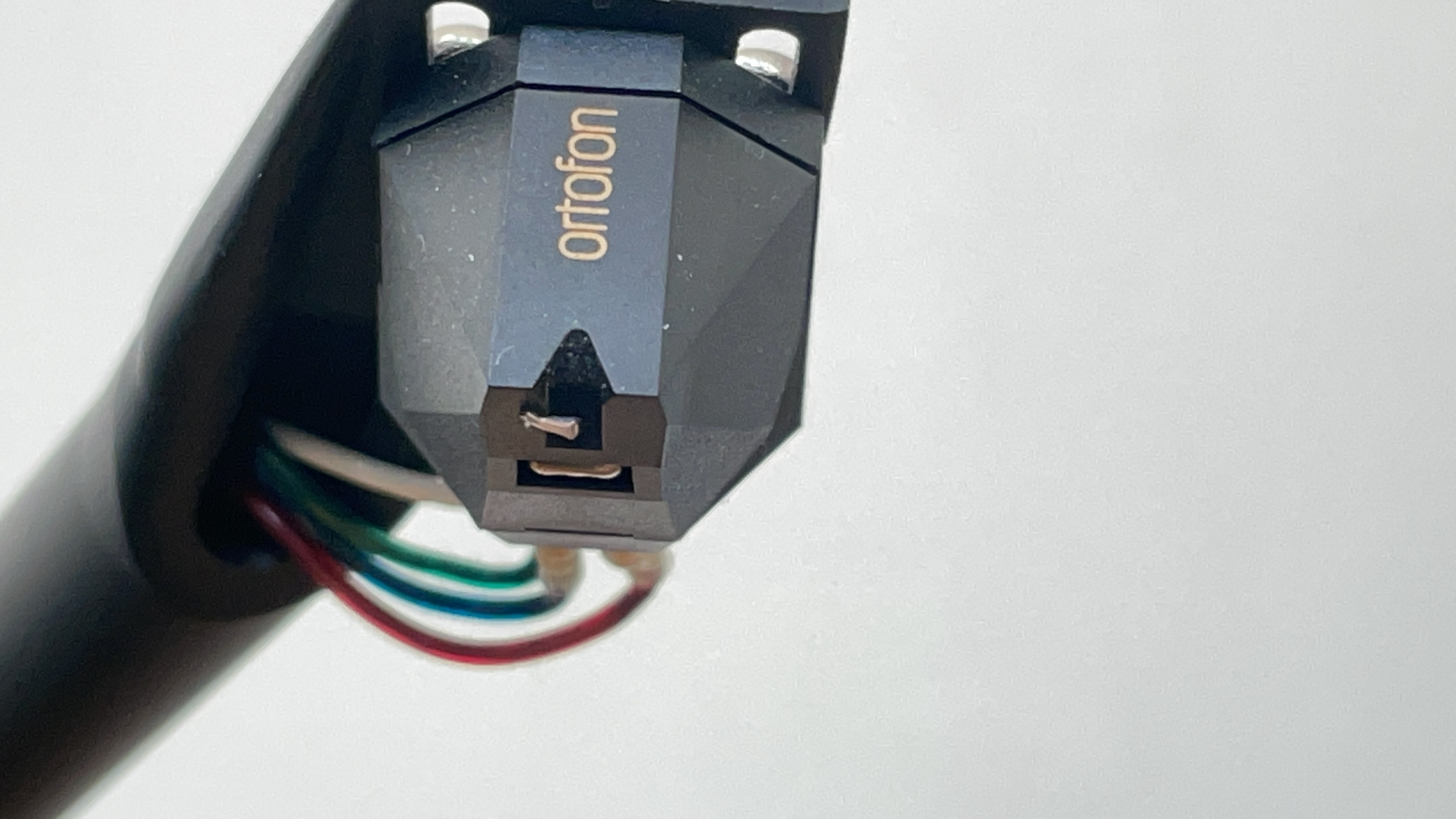

je voulais savoir si vous aviez une bonne adresse pour faire réparer le stylus tordu d'une cellule Ortofon 2m black en France.
J'ai fait gros doigts apparemment, je ne sais même pas quand d'ailleurs, mais après avoir attendu patiemment de longues semaines, savourant l'instant à l'avance, au moment de remettre un galette pour tester le nouveau pré phono... la haine.
J'ai lancé un appel en Autriche mais pas encore eu de réponses... chez ortofon pour cette série le remplacement est plug & play à 400 ou 450 euros... ça pique pour une cellule autour de 600-650... donc la réparation au delà de l'aspect, pas envie de remplacer ce qui est réparable (non non les divorcés, ne prenez pas ça pour vous 😆 ), ya peut être moyen que ce soit meilleur marché... parce que si pas réparable, ya peut-être d'autres options comme partir sur autre chose comme une hana ml... mais je voudrais franchement réparer elle a peut-être 100h ou 150h, elle est en début de parcours...

pas de chance, c'est foutu, je ne pense pas qu'on répare ça en boutique, ça risque de casser, quant aux vendeurs ils vendent.
Mon conseil: avec des mini pinces (genre pince à épiler), tu essaies toi-même. Peut-être une idée: voir un bijoutier, il a l'habitude de travailler sur du minuscule.

je n’ai touché à rien en attendant quelques retours, j’ai payé pour apprendre que les sur-accidents étaient frustrants… un peu peur que ça casse net au « redressage »…
Cette histoire est d’autant plus entre-deux que ce n’est pas exactement la cible pour un retipage en bonne et due forme comme avec une mc et que le stylus se vends séparément (et il y a un petit connecteur qui s’emboite directement) Mais si 400 balles pour le nouveau bloc stylus ou 300 pour une réparation… je ne vais pas cumuler les 2.
C’est aussi une cellule souvenir d’un passage au Canada chez Angie (American sound)… donc je ne vais pas la bazarder à vil prix .Je viens de me rappeler d’ana mighty sound qui était sur le vert était spécialiste, ils ont peut être aussi des billes pour m’aiguiller… (pun intended)
merci pour ta réponse.

J'aurais tendance à penser que c'est mort... tous les utilisateurs de vinyle chevronnés ont je pense à leur actif une paire de semblables catastrophes (une AT33 SA explosée, pour ma part), ça fait partie du jeu... courage, faut voir le côté positif : c'est l'occasion d'upgrader, voire de passer au compact-disc, il paraît que ça marche somme toute pas si mal ! ?

Citation de copiattyright le 25 janvier 2022, 09:29François de chez anamightysound, très sympa, me confirme que ce n'est pas réparable (Pour info, la cadenza black, toujours chez Ortofon, n'est pas facilement réparable non plus selon lui), donc juste pour info, ça veut aussi dire que ça peut valoir le coup de savoir à l'avance si les cellules sont réparables pour limiter l'effet "consommable" (mais j'enfonce certainement des portes ouvertes pour beaucoup d'entre nous ;-).
Citation de copiattyright le 26 janvier 2022, 02:08Merci pour vos retours, j'ai finalement commandé/repris un nouveau stylus de 2M black (ça évite de refaire tous les réglagles aussi, et je vais prendre le temps de découvrir mon nouveau pre phono sur mon nouvel ampli tranquillement comme ça, puis j'aurai le temps pour les upgrades...
