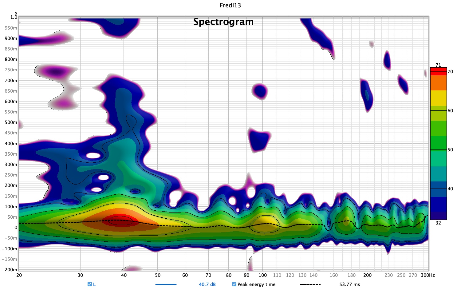

Citation de filidan-pda0 le 18 octobre 2021, 09:29Bonjour Fred,
J'ai bien reçu ton fichier .mdat. Les mesures, bien qu'utilisables, méritent une nouvelle tentative 🙂
J'ai vu que tu étais connecté via USB sur ton DAC et donc tu as utilisé l'envoi direct du sweep par REW, ce qui n'est pas un problème du tout, mais dans ce cas, il faut sélectionner "Use acoustic reference" sur le menu déroulant de la ligne "Timing". Et il faut mettre 15Hz-24000Hz sur le range de fréquences (actuellement tu as mesuré de 0Hz à 20000Hz, ce qui marche aussi, mais n'est pas idéal pour obtenir un réponse "correcte" jusqu'à 20000Hz, et il ne sert à rien de démarrer à 0Hz).
Il est aussi utile de mettre la voie que tu mesures dans les libellés des mesures. Actuellement tu as simplement 0ct 14 sur chaque ligne, ce qui ne permet pas de savoir ce que tu as mesuré (en fait, j'ai trouvé car c'est disponible dans Info, mais c'est uniquement parce que tu as mesuré connecté en USB, car si tu avais utilisé le CD du Forum, on n'aurait pas l'info correcte).
Enfin, ta mesure est enregistrée à un niveau très bas (60dB en moyenne), ce qui n'est pas idéal. Il faudrait que tu montes le son vers 75dB en moyenne pour qu'on ait des mesures où le bruit de fond est suffisamment loin de la mesure.
Cela étant dit, j'ai pu calculer la réponse L+R (tes mesures L+R sont incorrectes car le micro n'était pas parfaitement centré, donc la réponse dans les aigus est erronée) et regarder les mesures L et R.
Je pense que tu as déjà un traitement passif dans ta pièce car le RT60 est très stable aux environs de 0.2s, ce qui est bas, mais c'est difficile d'en juger sans connaitre les dimensions de ta pièce, et ce serait bien si tu faisais quelques photos du système et de la pièce pour qu'on puisse avoir une idée de l'ensemble.
Actuellement, il y a une petite résonance à 40Hz (mais plutôt pas trop mal contrôlée) et le reste du trainage est très bon. La mesure sur la voie de droite a dû être faite avec un bruit parasite dans la pièce car il y a une forte résonance à 26Hz qu'on ne trouve pas ailleurs (ni à gauche ni sur les 4 mesures L+R).
Sur l'amplitude, il y a un creux assez marqué dans la zone 150Hz-300Hz qu'il faudra essayer de comprendre, mais pour cela il faut plus d'infos sur le setup.
Voici quelques graphes extraits de tes mesures.
Le mieux est peut-être que tu ouvres un fil sur ton installation pour poursuivre ces discussions.
A très bientôt !
Bonjour Fred,
A très bientôt !
