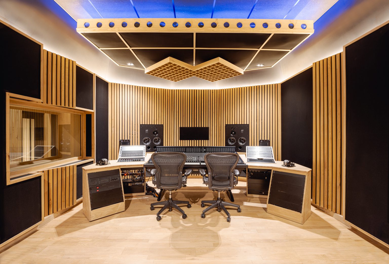

Il y a toutes sortes de studios. L’essentiel est la maîtrise des outils et les connaissances.
Le dernier est Little Tribeca que je connais et qui était à la manœuvre a Perm en Sibérie pour les Noces de Figaro par Currentzis.
