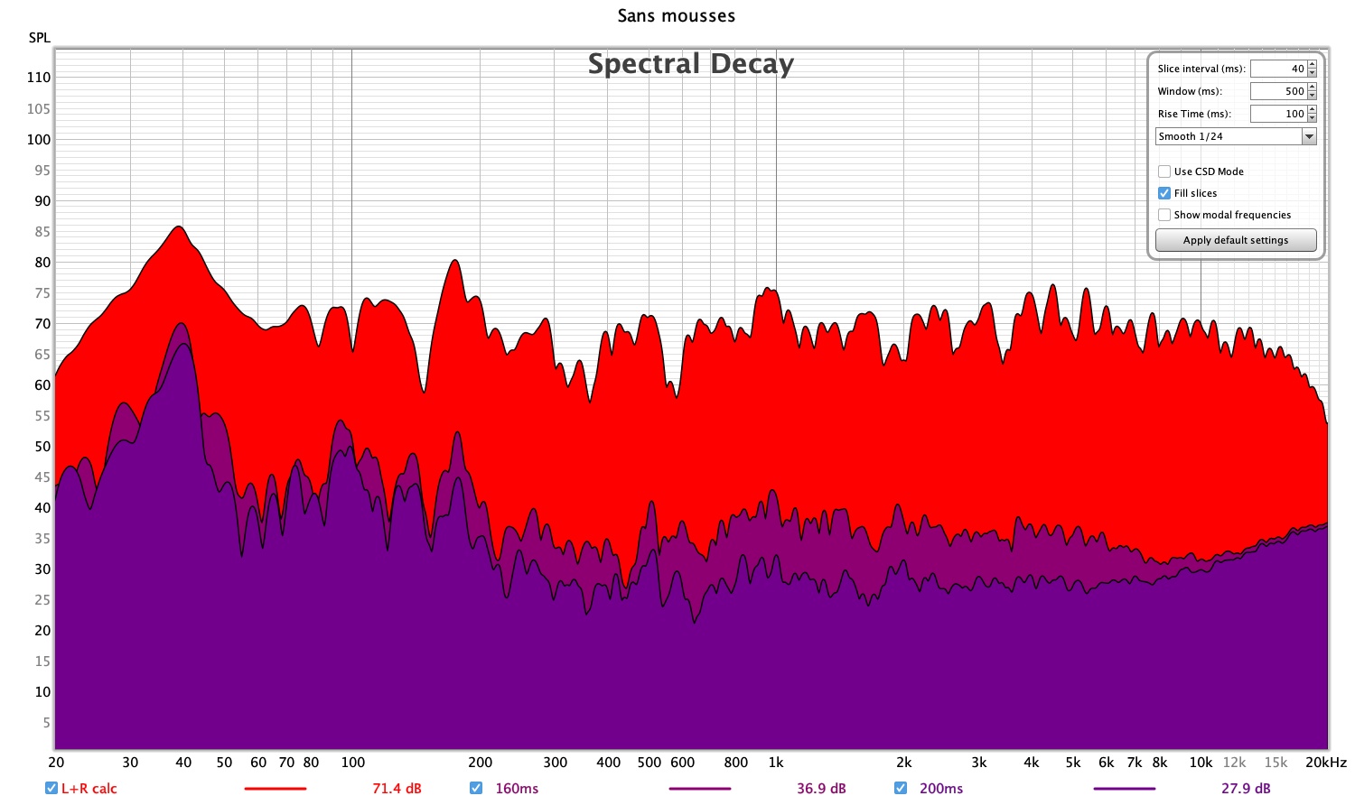

J’avais des problèmes avec ma messagerie filidan.pda0 et je viens juste de m’en rendre compte avec pas mal de mails en retard…J’ai regardé tes mesures et elles sont franchement très bonnes, je suis même surpris de l’excellent amortissement et du RT60 qui est très stable autour de 0.2s avec les mousses et 0.25s sans les mousses.Donc à part le pic à 38Hz, contre lequel tu ne peux pas grand chose car il est lié aux dimensions de la pièce, le reste est vraiment pas mal. Le creux vers 350Hz est probablement dû au fameux SBIR (Speaker Boundaries Interference Response - https://gikacoustics.fr/speaker-boundary-interference-response-sbir/) que tu peux essayer d’atténuer en cherchant une meilleure position des enceintes vs le mur arrière notamment.La présence d'un pic de trainage à 86Hz sur la voie droite uniquement avec les mousses est étrange, et je me demande si tu n'a pas eu un bruit parasite pendant la mesure car c'est vraiment surprenant, mais à investiguer en enlevant les mousses ou en les positionnant différemment. Ce serait bien si tu nous postais qq photos du traitement passif en question, et si tu nous donnais les dimensions de la pièce également.Voici quelques graphes extraits de ton .mdat (les mesures L+R sont recalculées car les tiennes étaient erronées pour cause de micro non parfaitement centré).

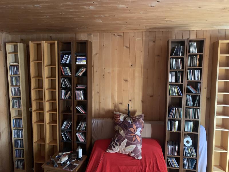

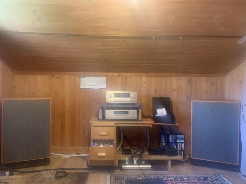

la pièces fait 4,25 dans la largeur ou sont les enceintes et 3,75 en profondeur c'est pas grand mais entièrement en bois des lames de sapins chanfreiner je pence que c'est bien absorbant et diffusant
j'ai le plafond au dessus des enceintes mansardé aussi lame et dessus laine de cellulose
pas de pierre que du bois
j'ai beaucoup de tapis au sol et des petit tapis d'orient au mur
j'ai sur les coté des armoires a droite une grande jusqu'au plafond et a gauche une plus basse je négocie avec le gouvernement pour en avoir deux pareil c'est une chambre pour les visites a la base
j'écoute sur un lit électrique y'a un autre matelas derrière le lit pour les visites
mes mousses sont a l'arrière des Cornwall c'est des canapés mousse pour enfants en trois partie qui fond lit de la récup que je voulais remplacer par des vrais bass trap, peut-être au dessus de l'enceinte dans l'angle
les klipsch sont assez a l'aise près des coins voir faite pour ça, j'ai pas trop interêt a les avancés
