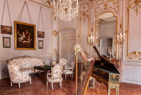

Citation de Isokawa le 8 juin 2023, 19:00Un petit sujet a propos de comment nous écoutons la musique et dans qu elle acoustique.
les salles ci dessous représentent la musique de chambre au 18ieme
un salon d un noble ou d un Eveque
plus majestueux
Mozart qui joue pour le Prince de
ou encore un salle du 17iem a Vienne
mon interrogation est la suivante: pour les salons , on ne peut pas parler de salle de concert , du point de vue volume et organisation, il y a des fenêtres , aucun traitement acoustique ( les salons ) Avec pleins de fenêtres et du bois peint et stuc reverberant a souhait ……
Mozart , J Haydn ( surtout lui qui était un musicien de cour Pinces Esterhazy) ont beaucoup joues dans des salons … ils ont conçues les pieces de chambres pour ces acoustiques , l acoustique d époque était elle si mauvaise ?
Vs l écoute Hifi dans la meme piece ? ( on va dire une oeuvre enregistrée en directe sans mix avec un micro )
Encore un fois on parle de salon de musique bien que haut de plafond pas immenses ….
Si quelqu un a l origine du traitement passif en Hifi ce serait interessant, non pas que celui ci nest pas efficace ou souhaitable mais pour comprendre comment une écoute de salon en live du trio , quatuor ou piano aujourd hui nécessite d etre écoutée en HIFI dans une piece genre bunker ….
plus majestueux

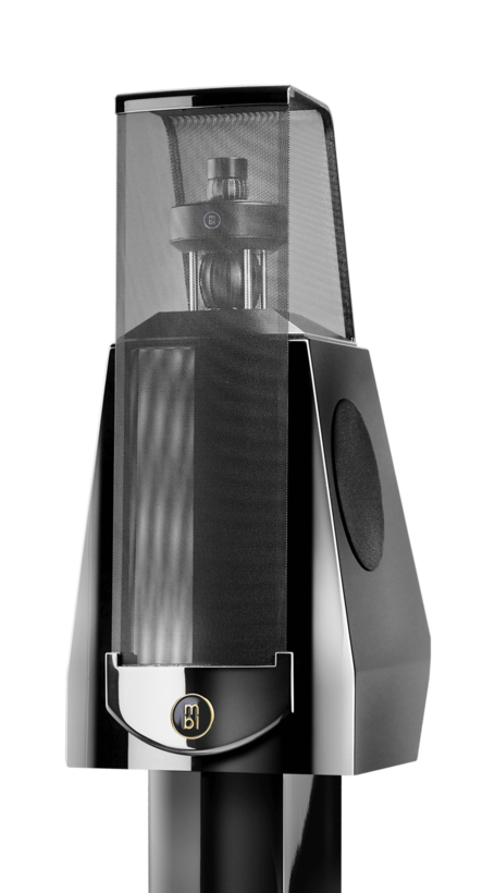

Citation de Isokawa le 22 juin 2023, 11:27Je pensais que le problème de l acoustique des pieces modernes est peut ette lie a la directivité en avant des enceintes ?
j Ai eu des bipoles des Martin Logan et le son ( les aigus et le medium ) etait exceptionnelle et l integration dans la piece simple , pas de sensation de brillance dus a des reflexions
un son émis a 360 semble plus proche des instrument de musique en live, le point des emissions directe et réfléchies devient il obsolete, on peut imaginer une point source unique pas mono mais qui donne un son stereo avec une emission a 360 deg
In this setting, the direct sound is largely responsible for the localization of the sound event and the basic audio character (the type of instrument). In a sense, the indirect sound refines the timbre and provides information about the spatial conditions.
Les MBL's Radialstrahler semblent etre une proposition interessante pour avoir une autre appoche de l accoustic des pieces
In addition, the 360-degree radial pattern’s interaction with the listening room delivers a natural sound experience through:
- A more natural blend of direct and indirect sound emanating from acoustic instruments.
- The illusion that the loudspeakers “disappear,” conjuring a sound stage within the room for an airy, spatial, three-dimensional reproduction.
- Organic timbres heard in any seating position within the room, not just in a single sweet spot.
For a sound system to mimic the natural balance of direct and indirect sound, the loudspeakers must emulate the instruments in a concert hall that radiate sound throughout the performance space. Sound waves can’t just be projected forward; they also have to be radiated to the sides, the rear, above, and below. Only then can the system achieve a naturally projected mixture of direct sound (the first wave front), the early reflections which arrive at the ear a little later, and the fading reverberation.
Je suis impatient de faire une ecoute
