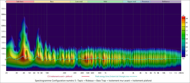

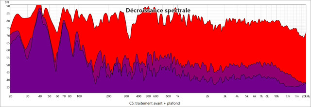

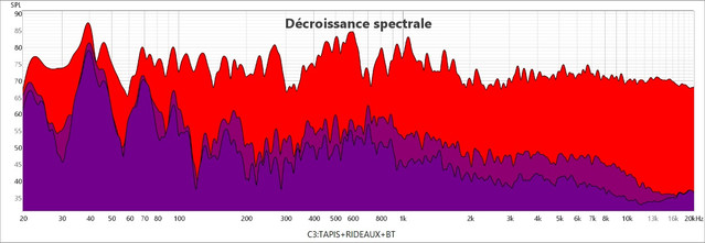

Toutes les mesures au fil des années ont été faites avec REW en full numérique en JAVA avec une fréquence d’échantillonnage de 48KHz avec le Micro UMIK1 . Grace aux différents Forums (HCFR- Forum de la Hi-fi et les Audiomaboules) j’ai maintenant une liste de courbes que je regarde systématiquent pour chaque mesure
Merci à Philippe du forum des « Audiomaboules » (filidan-pda0) pour l’excellente méthodologie d’utilisation et de décryptage de ces mesures en REW : https://audiomaboules.fr/forum/topic/ac ... coustique/
Philippe est venu et à pu voir les aménagements , nous avons aussi fait des mesures ensembles
Il s’agit des courbes suivantes :
- courbes de réponse de niveau en fréquence (SPL et Phase)
- courbes de RT60 (en tiers d’octave ) , le RT30, le RT20 et le Topt de REW
- la Waterfall (pour bien identifier une fréquence qui pose problème et voir combien de temps elle met pour s’amortir)
- les courbes de DECAY , avec la visualisation de la décroissance énergétique à 160ms et 200 ms
- la courbe ETC (energie time curve) pour voir l’impact de chaque obstacle sur le parcours du son
- les courbes de Clarté (le C80 pour la musique et le C50 pour la parole)
- le Spectrogramme

Je me suis astreint à chaque fois que j’ai mis en place une nouvelle configuration à faire une séance d’écoute tout d’abord, puis, ensuite, à faire une séance de mesures.En effet , je ne voulais pas que je sois influencé par les mesures pour écouter . je cherchais à tout d’abord constater une amélioration notable à l’écoute et à la confirmer ensuite aux mesures acoustiques.Sans surprise, à chaque fois que j’ai constaté une amélioration aux écoutes, les mesures avec REW m’ont confirmé de manière objective les améliorations constatées.
Sur le résultat obtenu on peut quand même dire qu’il y a une corrélation directe entre la tête de la courbe de RT60 et la qualité de l’écoute (à matériel constant évidement ).Au fil des améliorations , j’ai beaucoup gagné en précision des sources sonores , en profondeur , en détail, en naturel des instruments , en matière …bref en tout …
La dernière tranche de travaux a été surprenante en terme de ratio efficacité /difficulté de mise en œuvre
En effet , il est très simple, peu couteux (par rapport aux colonnes de Bass Trap …) et facile d’installer des panneaux au plafond et l’efficacité sur le RT60 et sur l’écoute est redoutable !!!
